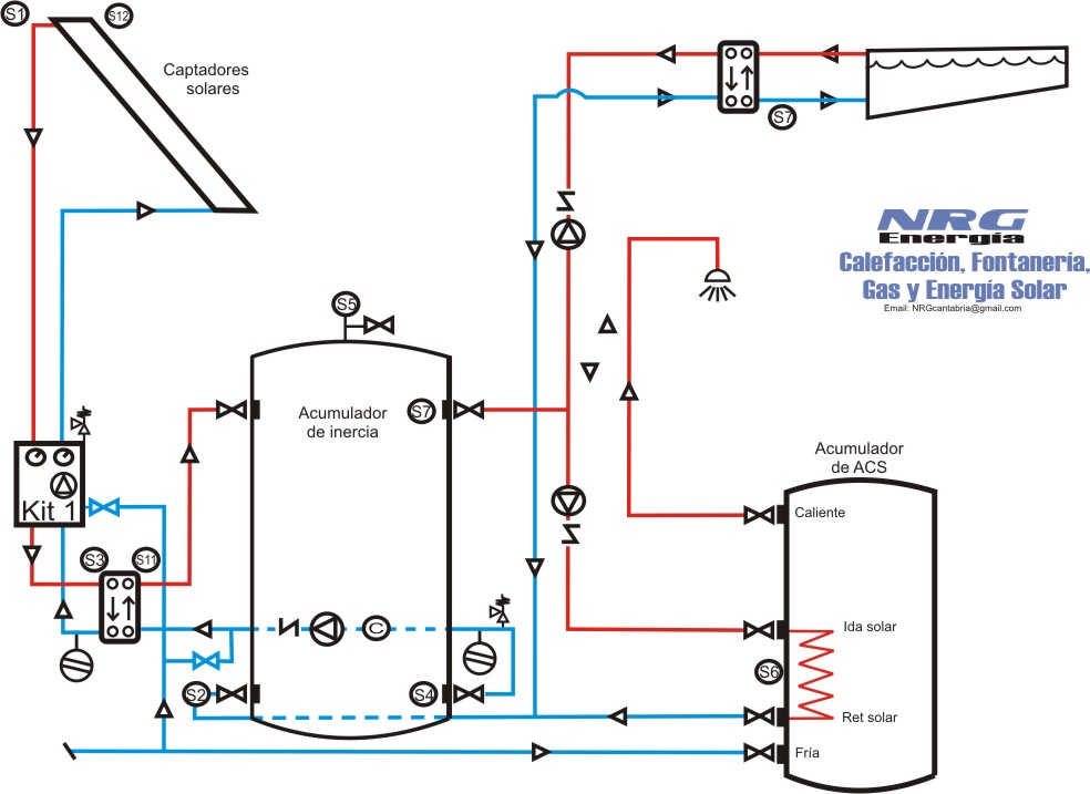

    Cantabria, de las ultimas en radiacion solar del estado, una instalacion en Ampuero,
    8 captadores Suntechnics, con 750 de inercia y ACS instantaneo, el cliente pasa de gastar
    3000 litros de gasoil al año a gastar 1000 litros.
    Hemos instalado en BCN cantidad de solar termica para ACS, Calefaccion y piscina en lugares
    donde solo habia caldera de gasoil y los clientes estan muy contentos del ahorro aunque la
    instalacion es cara y de las mas laboriosas a nivel domestico.
    Adjunto un esquema de una en Osona...
    Me falta el circuito de calefaccion que trabaja contra el retorno.
    Cuando vuelve de radiadores, una sonda y valvula de 3 vias le manda a caldera
    y si hay temperatura al acumulador de inercia...
    Un saludo. Santi

    Primero, la instalacion de Ampuero que yo te hablo, tiene una caldera de gasoil de pie, con quemador externo. y lo de salon de 5 metros de altura para nada....
    Son tres plantas y el salon no mide mas de 2,5 m de altura. No debe de ser la misma o algo pasa.
    Los datos de que hablo, de pasar de 3 depositos a 1 anuales, me los han dado los clientes. Nosotros fuimos pq tenia una fuga y perdia liquido en placas y se lo arreglamos.
    Te invito a que quedemos y vayamos a la casa a ver la instalacion y hables con los dueños, ya que a mi me dejas por vendedor de sueños...
    Otra cosa. Actualmente estamos en Barcelona llevando unos 50 mantenimientos de solar termica, suelo radiante, radiadores, piscinas, etc y todo el mundo esta muy contento con ahorros bastante buenos, aunque tambien me parece mucho un 67%. Diria que mas bien un 30-40%, pero bueno.
    Te invito tb a que vengas y visites las instalaciones y hables con los clientes. Al fin y al cabo, nosotros como instaladores no sabemos consumos...
    No se por que en vez de insultar no aportas algo que demuestre que una instalacion solar no rinde, cuando durante 20 años te esta aportando el 30 o 40% del consumo de una vivienda y en Alemania esta plagado de placas solares termicas. Sera que les gusta tirar el dinero??? o que no saben....
