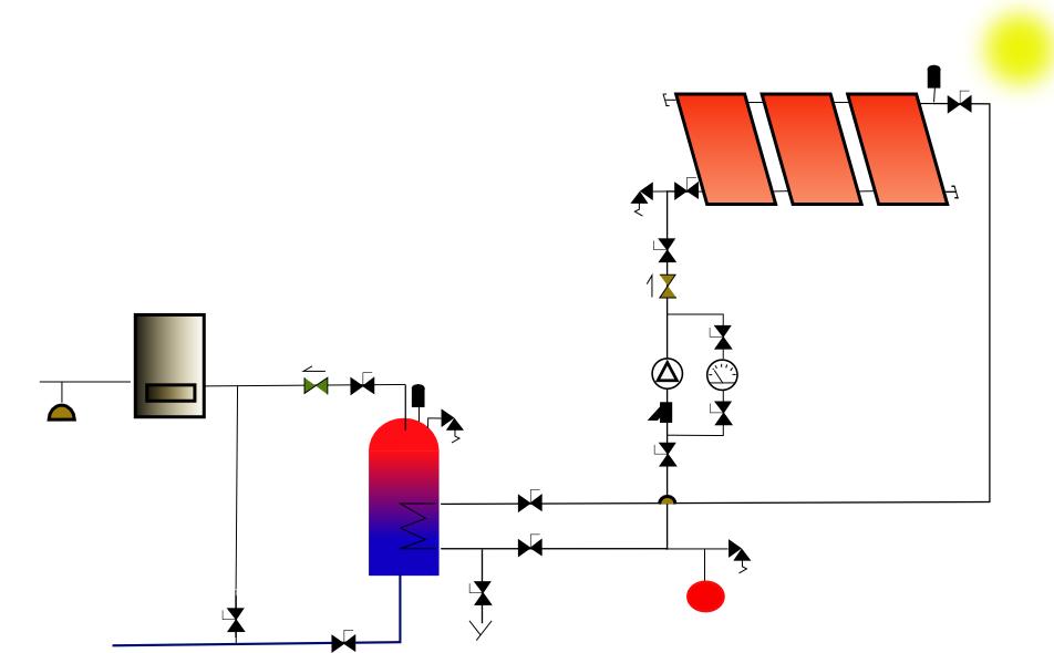

    hola.
    tengo el siguiente esquema
    alguien me podria describir brebemente como funciona
    saludos y gracias de antemano
    Miniaturas adjuntadas Miniaturas adjuntadas energia solar termica-dibujo.jpg

    Hola:
    Es un sistema de apoyo sin intercambiador de calor.
    Se hace pasar por el calentador el agua de salida del acumulador, es decir el sistema de apoyo está en serie con el acumulador. En este caso se sustituye la tubería de agua fría del calentador por la tubería de salida del acumulador. Para evitar pérdidas, la unión entre el acumulador y el sistema de apoyo tiene que ser lo más corta posible. La válvula que está en paralelo con el acumulador debe estar cerrada, se situa por si hay que realizar alguna reparación el el acumulador. El funcionamiento del circuito primario... cuando tengamos diferencia de temperatura entre colectores y acumulador se activa la bomba y empezamos a calentar el agua del acumulador.

    hola.
    muchas gracias por la respuesta,soy un novato en esto y si pudiera ser me podrias explicar un poco mas ampliamente el esquema y el significado de toda las cosas que salen

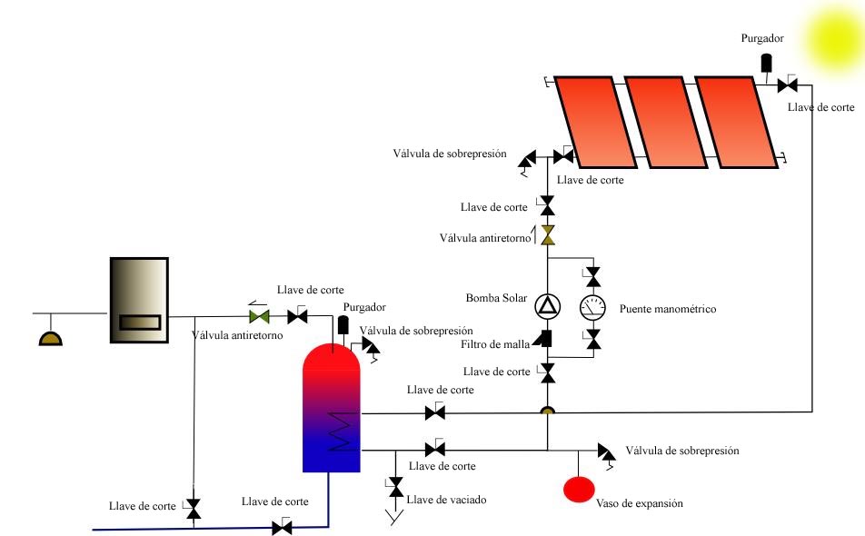

    Predeterminado Respuesta: energia solar termica
    Espero te sirva de ayuda
    Salu2
    Miniaturas adjuntadas Miniaturas adjuntadas energia solar termica-solarweb.jpg
