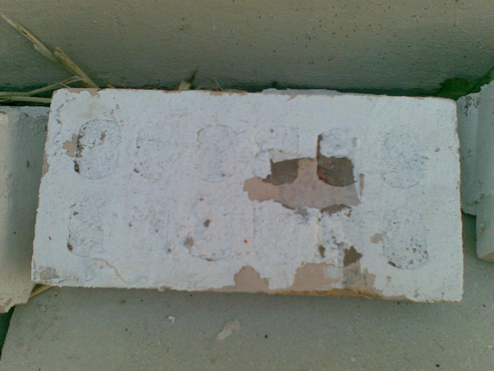

    Hola a todos, un placer estar entre tanto entendido en la materia. El motivo de escribiros es para saber vuestra opinion y que dice la ley al respecto, no se si podeis ayudarme , pero muchisimas gracias de antemano.
    Hace menos de un mes una empresa me ha instalado unas placas solares de agua caliente dos placas y bidon de 300 litros, despues de un mes las placas se han caido del techo provocando un enorme destrozo en mi casa, menos mal que no habia nadie debajo. Inspeccionado el techo vemos que los pies donde iba el equipo completo colocado arriba del todo apoyado en las dos aguas del techo, se quitan con la mano y que las placas solo estaban apoyadas sin mas.
    Esto es asi? no se suelen fijar al techo?, me parece una temeridad mas de 500 kilos sin ningun tipo de sujeccion. Las placas han caido por efecto del aire, la estructura cedio y se vino abajo entera arrancando y destrozando todo a su paso. ahora la empresa no se hace responsable de nada.

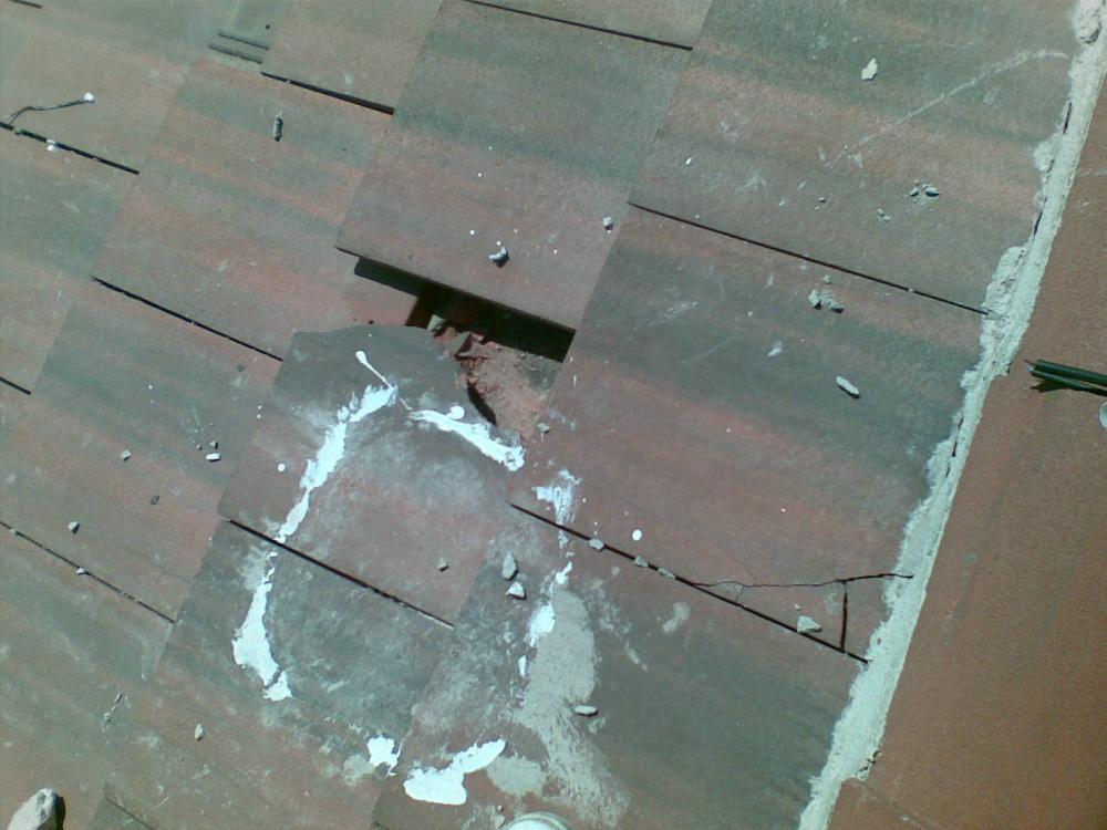

    En primer lugar me alegro que no haya habido males mayores.
    En cuanto a la sujección del equipo solar, éste debe estar anclado a la estructura del edificio, es decir, el instalador debe buscar fondo como para que la estructura del equipo solar no se mueva. Si debajo de las tejas no hay sujeción buena, tendrá hacer trabajo de albañilería y rellenar con mortero desde el fondo hasta la teja. Pasados unos tres o cuatro días ese mortero abrá fraguado y será seguro. A partir de ahí, taladrar la teja y anclar dicha estructura. Respecto a la responsabilidad, yo creo que si tiene responsabilidad el instalador, y para eso debe tiene un seguro de responsabilidad civil que cubre estas cosas. Saludos.

    MIL GRACIAS POR RESPONDER AMIGO, estamos un poco cansados de este problema, te pongo una foto para que veas donde estaba "subida"la estructurala marca sobre el ladrillo refleja donde apoyaba la pata

    http://www.solarweb.net/forosolar/at...1&d=1282348575
    Este es el techo donde reposaba quite el soporte con la mano sin esfuerzo alguno.

    http://www.solarweb.net/forosolar/at...1&d=1282348802
    Trasera del taco soporte como ves, totalmente plano sin ninguna fijacion real al techo.

    tenia que haber clavado al firme del tejado ademas lo tenia facil, no se porque el miedo a goteras hacer hacer estas cosas. un ladrillo con yeso no es fijacion segura para nada. eso si tiene responsabilidad.

    Me acabo de quedar a cuadros, después de ver esas fotos!!!Claro que tiene responsabilidad, que barbaridad lo que ha hecho!!

    has de denunciar, es un autentico acto de pirateria deliberado con la posibilidad de una desgracia fatal.
