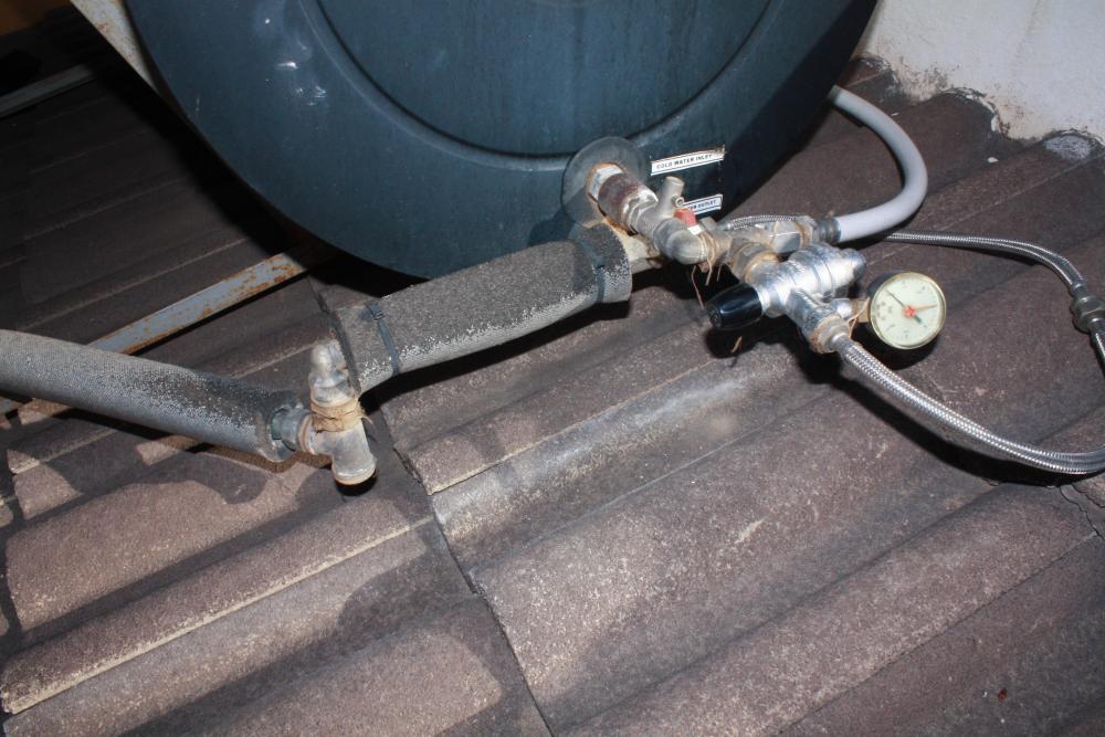

    Tengo instalada unas placas solares para agua caliente sanitaria sin bomba de recirculación, placas y depósito juntos, y este es el segundo verano que no me calienta el agua. A principio de invierno vino el técnico, le cambio el ádono de sacrificio y algo más le hizo que empezo a calentar, pero otra vez me ha dejado de calentar.
    Vivo en Málaga. El termostato me marca 32 grados, cuando en invierno me a subido hasta los 40 grados y más (funcionando bien). ¿Qué puede tener mal, por qué lo que no es normal es que todos los veranos me deje de calentar y a principio de invierno tenga que llamar al técnico para que me lo solucione?
    ¿Alguien me puede dar alguna idea?, ¿podría solucionarlo yo?

    Mira a ver si te ha soltado líquido por la válvula de seguridad del circuito primario (a la llegada de temperaturas mas altas por el verano) y al no tener suficiente líquido y presión, no te está haciendo termosifón y no calienta. También revisa que no tenga ninguna fuga. ¿tienes sonda de temperatura en captadores? ¿que marca y modelo es el equipo?

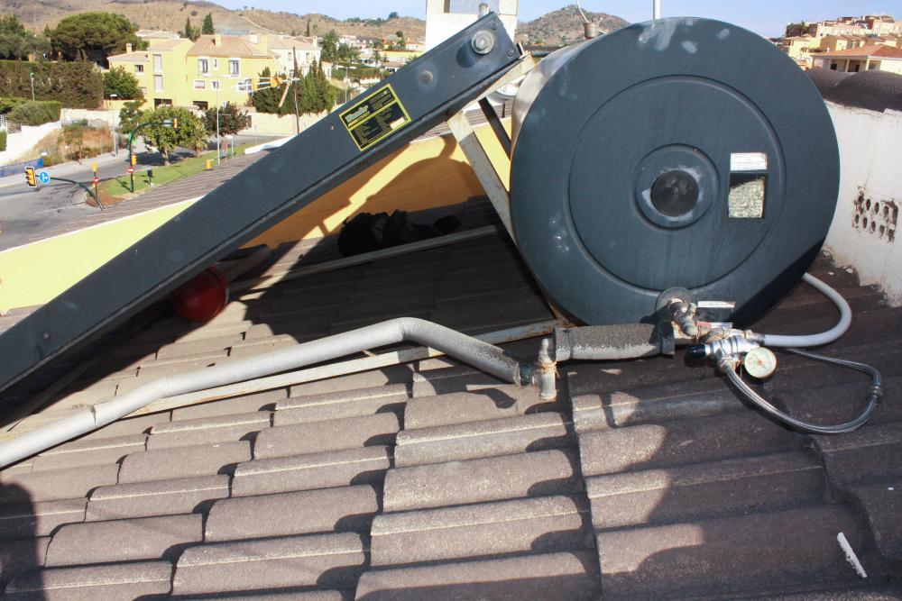

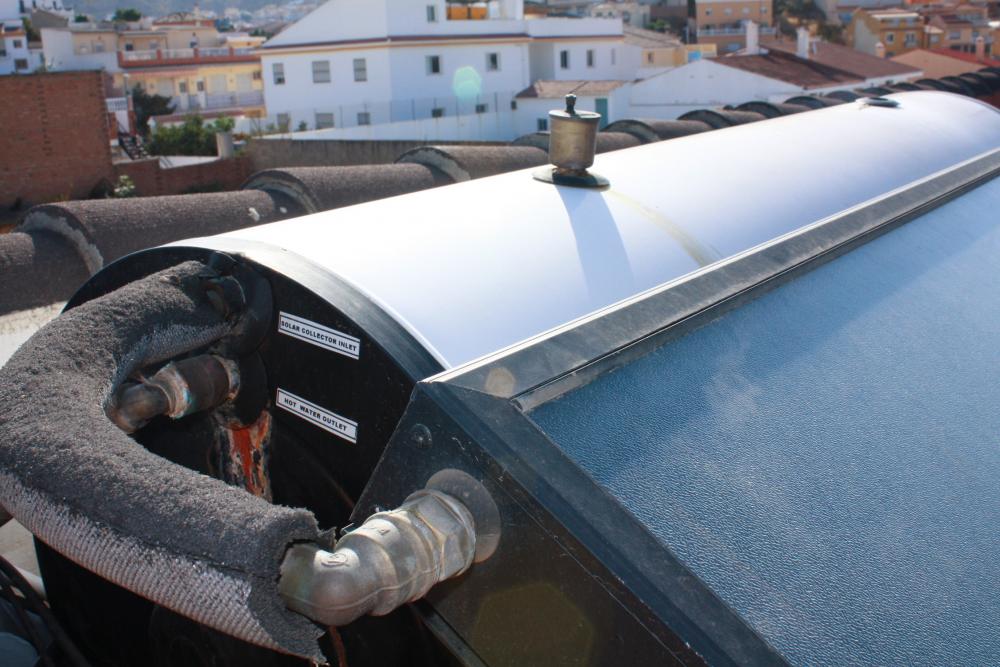

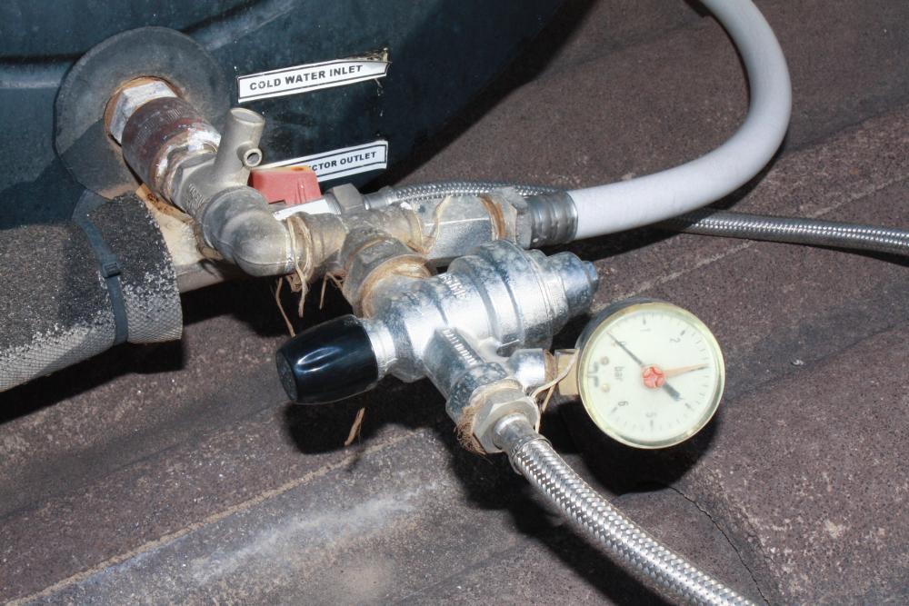

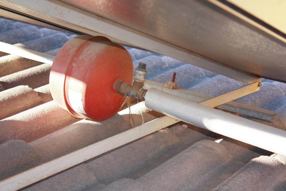

    Buenas.
    Esta mañana ya he hecho mis prácticas de alpinismo y he sacado algunas fotos de mi equipo.
    Albisol, no veo válvula de seguridad en el circuito primario. ¿Tendría que llevarla si está equipado con vaso de expansión?.
    Agradecería comentarios.

    Cita Iniciado por bricolador Ver mensaje
    Buenas.
    Sí. Son necesarios y obligatorios ambos. Creo que debería ir donde vá el purgador con una T. En la parte central de la T la válvula de seguridad y en la parte alta el purgador.
    Lo que no llego a entender es la válvula que hay a la entrada de agua fría del secundario (con un latiguillo) que parece que está conectada al retorno del primario ???

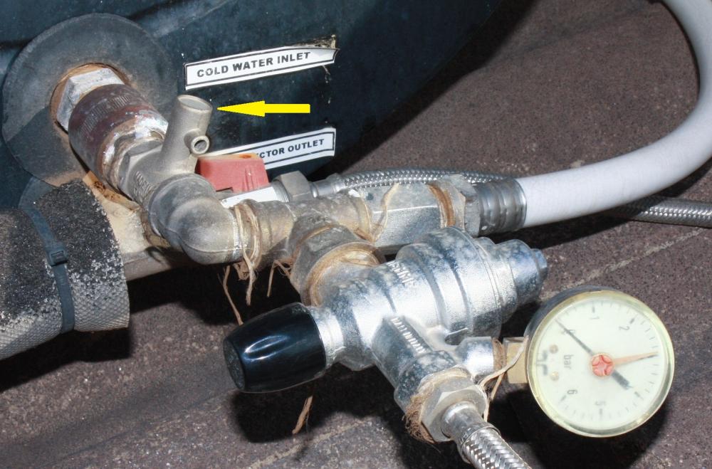

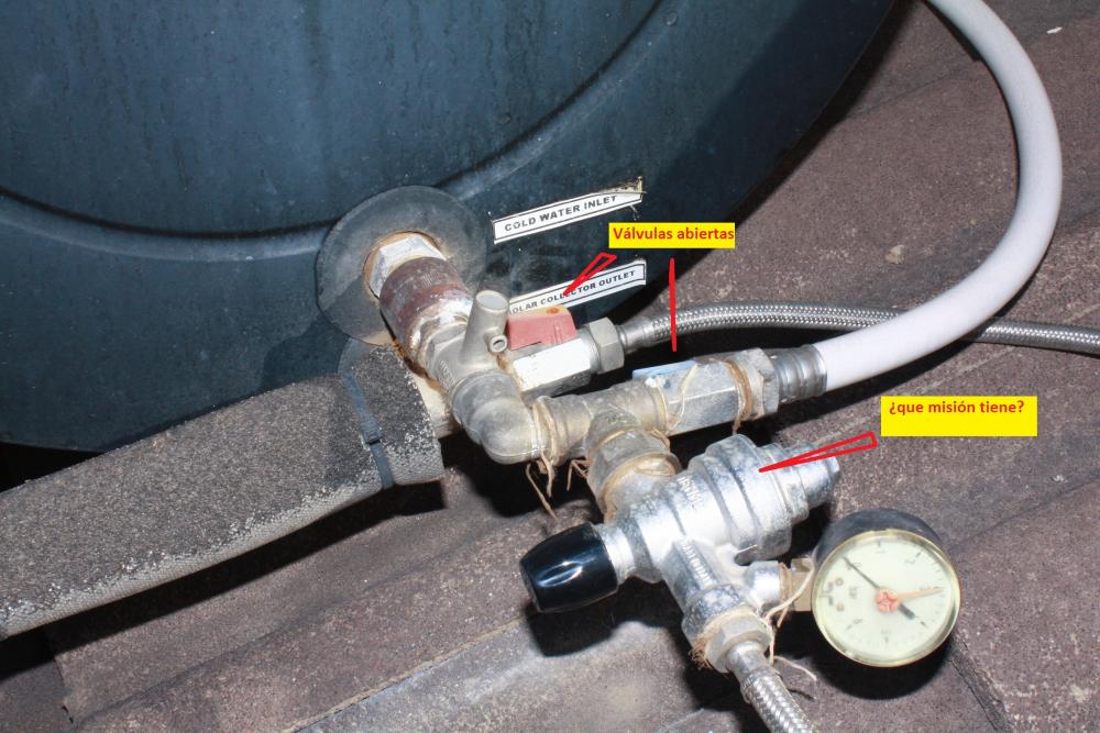

    En la imagen adjunta marco con una flecha color amarillo lo que creo que es el purgador al que te refieres, ¿me lo confirmas?
    Que misión tiene la pieza que se puede ver en la foto "placa-solar-3-.jpg" con manómetro. La pieza negra se puede girar a derecha e izquierda y la pieza del extremo opuesto también se puede girar a derecha e izquierda.
    ¿es normal que el manómetro marque 0?.

    Predeterminado Respuesta: Placa solar de agua sanitaria no calienta
    Hola:
    No no es un purgador.
    Tienes conectado el circuito primario a la entrada del agua de red. Debe estar cerrado. Sólo se abre cuando quieres meter agua al circuito primario.
    Por cierto sería bueno que nos diese información del equipo compacto.
    Le faltan elementos a ese "compacto".
    Hola
    Perdonad, yo soy algo incrédulo en el tema de la solar, pero…
    Creo que lo que se remarca en la foto parece una válvula de seguridad ¿lo parece? Pero tampoco se ver ninguno en el circuito primario, no sé si es necesario o no…
    Aunque la válvula parece estar abierta, el manómetro marca presión 0, ¿puede estar obstruido o demasiado cerrado el paso del reductor?
    Gracias a todos por vuestras intervenciones.
    Adjunto las características del equipo y archivo donde señalo la pieza que me gustaría me digérais la misión que tiene.
    Efectivamente el circuito primario está conectado con el secundario mediante un latiguillo, al estar las dos mini válvulas abiertas el manómetro debería de marcar la presión que hay en la red, si no lo hace, es que la pieza que está entre la entrada de agua de red y el manómetro esta cerrada. ¿Qué opináis?.
    Ahora vamos a pensar que la misión de la referida pieza es dejar pasar agua al circuito primario (¿Cuándo?... se admiten ideas) entonce el líquido caloportante del primario, al mezclarse con el agua de la red, perdería propiedades, además la cal del agua podría obstruir el circuito. ¿Qué opinais?
    Mandragora, ¿que elementos crees tu que le pueden faltar al equipo?
    Hola:
    La pieza creo que es una válvula reductora de presión.
    Sobre lo que puede faltar no estoy seguro depende de la información que consigamos del equipo. De todos modos la colocación del vaso de expánsión debería ser en vertical tengo dudad que realice su función tal y como está.

    Lo que se puede decir de todas formas es que la instalación está mal hecha; la colocación del vaso de expansión efectivamente hay que realizarla en vertical; como está en horizontal no funcionará bién y cuando subió mucho la presión a calentarse mucho, el líquido del primario se habrá ido por la válvula de seguridad (que por cierto no he visto en las fotos) o igual por otro lado (purgador etc.).
    Hay muchos fontaneros que no tienen experiencia en la solar térmica y no hacen bien las instalaciones, por eso la solar térmica no tiene buena fama...
    Yo por cierto no soy fan de los equipos compactos / termosifones, pero parece que este es uno casero compuesto básicamente por un colector y un depósito y los elementos de seguridad no se han tenido suficientemente en cuenta.
    Habla con el instalador y coméntaselo, que te lo arregle (o mejor que pague a uno que sepa del tema).
    Como dice el compañero Mandragora, es una válvula reductora de presión, pero no está donde debería.
    Efectivamente el circuito primario está conectado con el secundario mediante un latiguillo, al estar las dos mini válvulas (cámbialas por dos llaves de corte o de paso de bola y de palometa-para que tengas un poco mas de espacio para trabajar- para energía solar) abiertas el manómetro debería de marcar la presión que hay en la red, si no lo hace, es que la pieza que está entre la entrada de agua de red y el manómetro esta cerrada. ¿Qué opináis? muy probablemente esté completamente cerrada y por eso no marca presión.
    Ahora vamos a pensar que la misión de la referida pieza es dejar pasar agua al circuito primario (¿Cuándo?... se admiten ideas) entonce el líquido caloportante del primario, al mezclarse con el agua de la red, perdería propiedades, además la cal del agua podría obstruir el circuito. ¿Qué opinais? No se deben unir ambos circuitos por lo que precisamente dices, terminaríamos sin glicol o éste demasiado diluido y ésto es contraproducente tanto en verano como en un invierno de bajas temperaturas. Normalmente a los termosifones se les carga el primario de líquido y luego se le mete presión por la parte alta del acumulador, donde tienes el purgador (una pieza redonda en la parte alta del acumulador). Aquí es donde debería de ir: una T (parece que de 3/4), en la parte media de esa T una válvula de seguridad de 6 bar, y en la parte alta de esa T, primero una llave de corte y a continuación el purgador (el mismo que ya tienes, para cuando saques todo el aire poder cerrarlo con la llave de corte).
    Aparte de los añadidos que antes te he comentado, yo quitaría ese latiguillo que une ambos circuitos. La válvula reductora (imagino que tendrás una presión alta de la red) la pondría a la entrada de agua fría de ACS junto con una llave de corte y una válvula de seguridad de 6 bar para energía solar (tienes instalada una pero es bastante malilla, de las que se usan para los termos eléctricos). Exactamente a continuación de la tubería blanca (multicapa). Para de esta manera independizar cada circuito.
    Y ya puestos, un aislante nuevo (en la foto parece que ya está para la jubilación ) e intenta que no queden partes sin aislar.
    Hola:
    El purgador debe estar sacando aire+agua por la manca que se ven alrededor, supongo que será del primario aunque esa colocación del purgador si fuera del primario no lo había visto nunca. Sí puedes pasa la marca del depósito.
    Creo que no es un campacto como tal sino que se cige el colector por un lado y el depósito por otra por tantoel colector debería estar situado más alto a 30 cm de la salida del agua caliento del colector.
    Además las sombras creo que delatan una mala situación del colector para recibir radiación ¿a que hora hicistes las fotos?.
