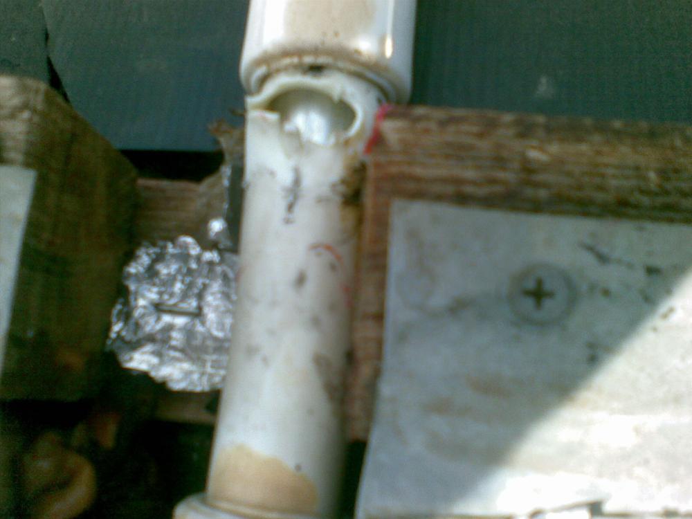

    Predeterminado Respuesta: tuberia de polietileno reticulado
    Claro que siempre hay un deseo ir a ahorrar poco dinero, puede probar controlar las temperaturas por ejemplo con centralitas y etc. Pero es necesario ser preparado que saldrá tal pieza.
