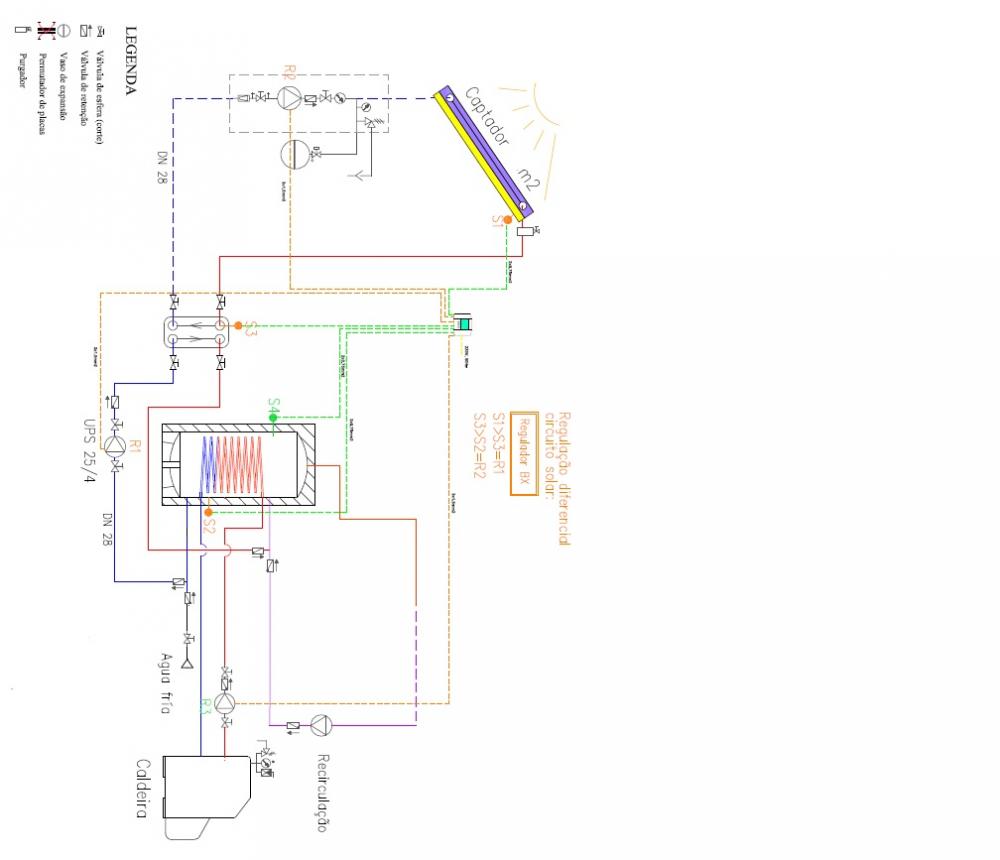

    Muy buenas compañeros,
    A ver si alguno puede echarme un cable. Estamos adaptando a una instalacion de agua caliente sanitaria con un deposito de 1000L con una 1 serpentina y una caldera unas placas solares. Como la intalacion tiene recirculacion y el deposito solo tiene una boca para poner la sonda de la caldera en la parte superior, no se donde poner la sonda para el sistema solar. El esquema de principio ideado es el que pongo en anexo(sin la regulacion que esta diseñada), tendra una regulacion simple: una sonda en los colectores y otra en el deposito.
    El deopsito tiene 2 anodos de magenesio, mañana veré si los 2 estan instalados, si ahi tuviese una entrada libre sería mejor que nada. Pero en caso de no tener ninguna entrada libre que será mejor hacer?

    hola javalin,lo tienes chungo pero no imposible a mi entender,yo me dejaba de historias y montaba otro interacomulador solar y usaria el esistente en serie (como uno de inercia,siempre que la propiedad trage claro)
    No se si te riges por los esquemas que as colgao,si es asi ,la sonda S4 podria ser la de caldera actual,y de la centralita solar comadar la caldera,no se si me explico, y la sonda inferior del inter,podrias sacrificar el anodo inferior de 1" 1/4 con reducciones,o usar la toma auxiliar E (demasiada elevada) o en su caso un apaño con la brida de la resistencia (si no la ahi claro)y hacer un apaño,espero que te sirva un salu2,ya nos contaras.

    La solución es fácil, coloca una vaina de inmersión justo en la salida de ACS. El agua más caliente siempre subirá hacia ese punto desplazando a la fría por diferencia de densidades como ocurre en un compacto. No es lo ideal pero seguro que funciona y también bajaría un poco la tmax del depósito a no más de 50 por si te lee menor temperatura que en l parte superior del depósito.
