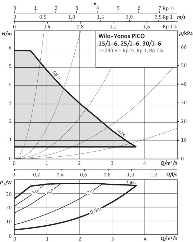

    aprovecho este hilo para comentar:
    quiero dimensionar una instalación con 8 captadores en paralelo, con un caudal de cada uno de 110 l/h, es decir en total 880 l/h, lo cual son 0'2444 litros/s
    Las pérdidas de carga me salen 0'8 mca, que son basicamente la suma de:
    - tuberias (45 metros de cobre de 28 mm diametro me salen 0'675 mca)
    - codos,accesorios... 0'16 mca
    - el resto de los captadore, intercambiador...
    pasando a Kpa 8'3, y con eso me sale una potencia de la bomba de 2W... lo cual me parece de chiste. Donde puede estar el fallo?
    PD. leyendo veo que tendria que considerar el rendimiento... considerando un 10% de rendimiento, me salen 20W
    esta bomba me serviria? (la velocidad del fluido es de 0'4 m/s)

    @miembro
    El caudal de los paneles es elevado,normalmente los fabricantes dan el caudal en unos limites y creo que tu has tomado el limite superior.No quieres el caudal mas alto,quieres un caudal bajo-medio.Asi se aprovecha mejor la energia del sol.
    La bomba que has mirado no es para solar.Wiolo tiene para solar las Wilo Stratos STG(bombas electronicas) o Wilo Star-STG y Wilo Top-STG(bombas simples).
    El rendimiento de las bombas se aprecia en torno a 25%.

    gracias por tu comentario
    bueno el caudal está sacado del manual del fabricante e indica ese.
    Mirare esos modelos de bombas para solar.
