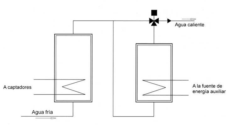

    Hola Consoluy.
    Si me permites te doy mi opinion.
    Como en una instalacion termica solar vas a consumir prioritariamente la energia solar, el caso idoneo seria que el consumo se nutriece exclusivamente con energia solar. Ahora en la practica esto es imposible. Asi que el diseño de tu instalacion tendra que favorecer a la energia solar frente a la auxiliar.
    Cuando exista una resistencia electrica comandada por un termostato que accione el sistema en el momento que la temperatura del agua acumulada decienda de un cierto valor, el termostato lo tendras que reglar a la temperatura mas baja posible pero siempre que sea compatible con el consumo, con el fin de que la resistencia solo entrara en accion cuando apenas quede energia solar acumulada.
    Te envio un esquema adunto...
    espero sea util.
    Saludos!!
