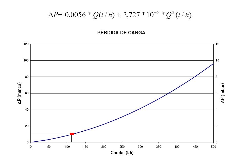

    Por qué los caudales de primario y secundario han de ser iguales y en especial el del secundario siempre menor? afecta de algun modo al funcionamiento de la instalacion solar? si lo que transfiero es energía, qué mas me da que sea al doble de agua, sí el salto térmico es la mitad, y?

    [QUOTE=si lo que transfiero es energía, qué mas me da que sea al doble de agua, sí el salto térmico es la mitad, y?[/QUOTE]
    Hola:
    Esta es una pregunta que siempre ha dado vueltas en mi cabeza. Te expongo lo que yo pienso y si estoy mal, pues que me corrigan
    Pues mi opinion es la siguiente:
    Para el circuito primario, tienes que seguir el caudal recomendado por el fabricante. Por ejemplo el caudal sugerido para cierta marca de captadores planos es de 110 l/h , si aumentas el caudal aumentas la perdida de carga afectando el sistema.
    Mira el archivo que te adjunto para ver el efecto de aumentar el caudal con la perdida de carga en el captador.
    Ahora para el circuito secundario, no conviene que el caudal sea excesivo, pues es un consumo innecesario y ademas es tirar agua y energia solo porque si.
    un salduo !!
    Miniaturas adjuntadas Miniaturas adjuntadas Caudal de Primario diferente de Secundario-perdida-carga.jpg

    Hola compañeros,
    Tiene que haber una explicación teórica para ello, pero en estas tablas de selección de intercambiadores se ve que el caudal en el secundario siempre va a ser menor.
    http://www.comeval.es/pdf/cat_tec/in..._placas_A4.pdf
    También, como dice otto, no tiene sentido aumentar las perdidas y consumo de la bomba. Por eso la primera limitación de caudal la de el colector, que debemos seguir para obtener el maximo rendimiento y luego en el secundario siempre menor ¿por qué?
    Al igual que en colectores nos puede interesar por rendimiento entrar con bajas temperaturas, por lo que queremos saltos termicos altos... mmm... yo sigo pensando que otto tiene razón pero que también hay que "jugar" con las temperaturas para tener mayor rendimiento en el intercambiador...
