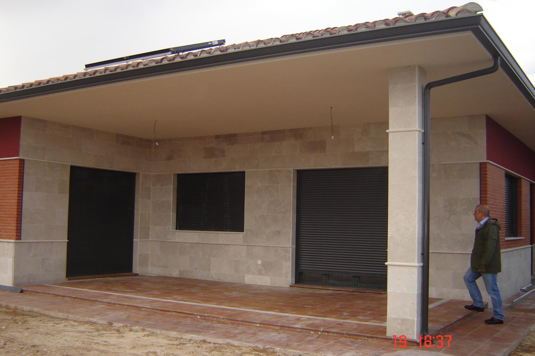

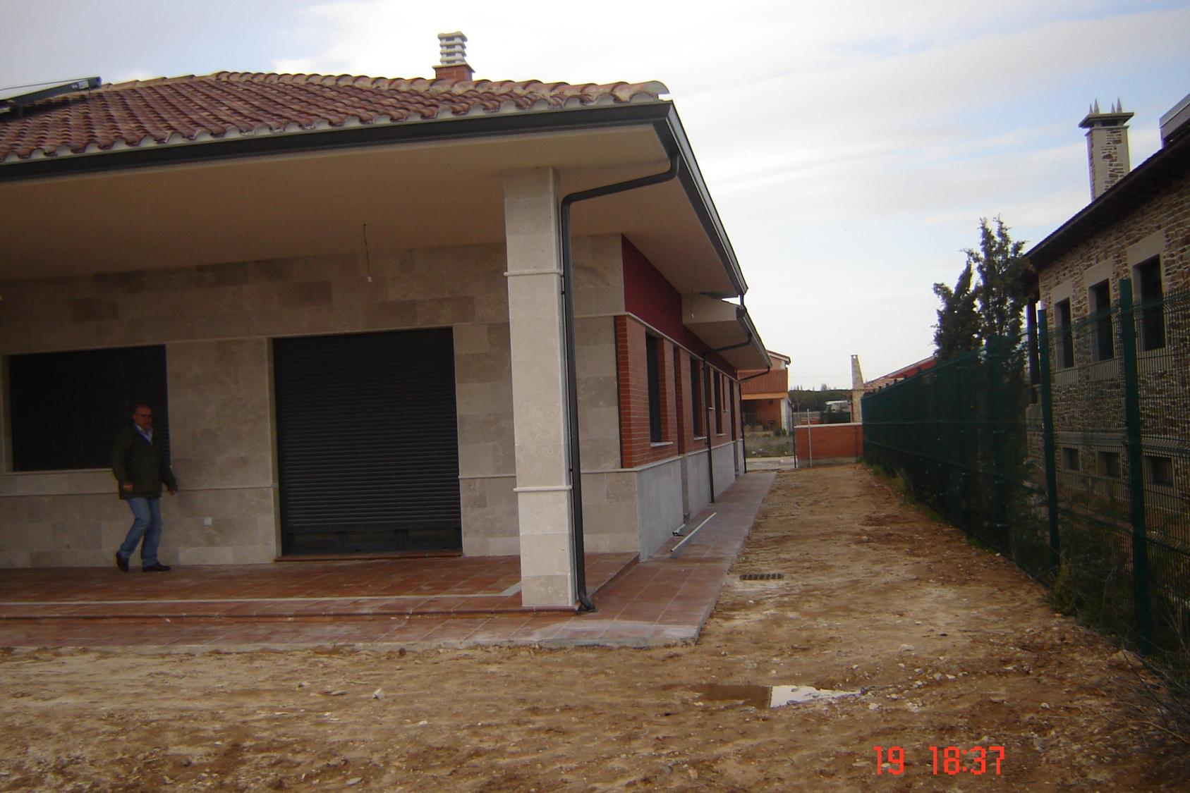

    Predeterminado Respuesta: Distancia entre paneles y acumulador
    No tengo buenas fotos de la cubierta, pero incluyo algunas de las facahadas de casa y el plano de cubierta por si puede orientar. Muchas gracias por tu interés MODSOI.
    Vaya! Parece que sí es un problema... Aún no me ha quedado claro si el sistema es realmente drain back o no.. Suponiendo que lo fuese y que no pueden superar esa limitación de longitud..
    La pregunta que me surge es.. vale, quieren colocar los paneles a este u oeste, pero ¿van a cumplir la aportación exigida por el CTE? Con esa modificación del proyecto podrías tener problemas más tarde.
    En todo caso yo creo que es responsabilidad del proyectista o instalador el no haber contemplado las limitaciones del sistema.

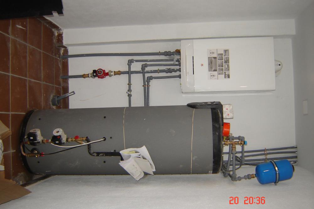

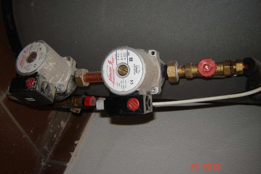

    Puedes colgar una foto o conseguir las características de la bomba?
    MOGONZALEZR está desconectado Miembro del foro
    abr 2010
    VALLADOLID
    6
    3angel3, creo que has dado con la base del problema que tengo planteado, efectivamente lo que yo creo que pasa (porque nadie me dice con claridad cuál es el problema, lo que me hace pensar en que ¡alguien la ha piciado!) es que han montado un acumulador que ya lleva incorporadas ¿dos bombas? (os adjunto fotos), pero este aparato tiene una limitación del fabricante de 40 m de circuito (lo he visto en el manual del aparato), y yo tengo del orden de 61 m.
    En cuanto a los captadores, son dos de la misma marca que el acumulador, DOMUSA,pero no puedo deciros más porque están en el tejado y no sé dónde está el manual. En una de las fotos que colgué creo que se llegan a ver.
    Mis escasos conocimientos sobre el tema me impiden aportar más información sobre esta instalación.
    Gracias por vuestro interés.
    Miniaturas adjuntadas Miniaturas adjuntadas Distancia entre paneles y acumulador-dsc04166.jpg   Distancia entre paneles y acumulador-dsc04167.jpg
    oct 2007
    En el fondo del mar
    299
    Efectivamente alguien la ha pifiado, no te puedo decir quién pero siento informarte que los compañeros tenían razón, es un sistema Drain Back de Domusa.
    http://www.domusa.es/files/productos/1222673420_8.pdf
    La limitación está especificada en su manual, por lo que....
    A ver si a alguien se le ocurre una solución, yo como te dije o te mueven los paneles o convierten el sistema en convencional, aunque no se si se puede...
    Buenas,
    Viendo el aspecto de la instalación, yo haría un par de fotos más y mejor detalladas de todo el sistema y llamaría a Industria para enviárselas a un técnico e iniciar un expediente.
    Saludos,
    Yo haría como dice Alejandro porque da pena ver la porquería de instalación que te han hecho. Es difícil hacer con menos mimo una instalación tan sencilla. Yo los denunciaba sin dudarlo.
