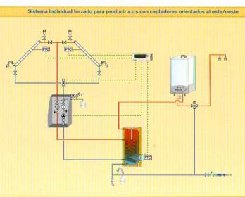

    hola a todos ,como soy nuevo primero presentarme, soy javi.
    lo que voy a comentar ,como no soy profesional de esta rama,algunos me diran que llame a uno,pero con esto de la crisis esta la cosa fea.
    me voy a realizar mi propia instalacion de acs solar,mi casa esta este -oeste.
    el consejo que pido es :
    ¿que es mejor ,poner un colector a cada lado de tejado o los dos en el lado sur?,si ya se ,haz los calculos tu mismo y no preguntes ,pero era solamente para quedarme trankilo y saber que hago lo correcto .
    gracias de antemano.

    yo pondria uno a cada lado controlado por la centralita cada zona.

    Si tienes la opción de poner todos hacia el Sur, mejor así; en cualquier otra circunstancia habría que calcular. Por otro lado, si tu consumo es el normal de una vivienda cualquier sistema Termosifón te irá bien y será más económico.
    Zelu, nunca he visto colocar paneles a dos lados para una misma instalación ¿tú lo has hecho alguna vez? ¿qué tal ha ido?

    Alejandro ,si pudiera ponerles en la posicion ideal seria perfecto pero la casa esta este -oeste osea una desviacion de 25ºeste respecto al sur,con lo que aproximadamente a las 16 h en ese lado del tejado(lado sur) dejare de tener radiacion directa,teniendo radiaccion en el otro lado apartir de las 11:30 aproximadamente(lado norte) y en este la radiaccion nunca sera adecuada por el angulo solar de incidencia.se que en invierno en el lado norte me dara poca radiaccion pues a las 18:00 ya es de noche.pero en el lado sur me ocurrira lo mismo, pues amanece mas tarde,por eso lo de colocar uno en cada lado pues en invierno tendre la radiacion al 50% en cada panel y es decir mucho para el del lado norte.

    nunca lo he puesto pero si informado y con la centralita que yo traajo me da la opcion con su dibujito y todo, con una valvula de 3 vias va mandando a la que mas caliente este. esteticamente es mejor que colocar algo raro para que las placas esten al sur.

    Cuando el sol está alto, y al tener las placas con la inclinación de la cubierta, ambas placas pueden estar calientes. Se podrían poner dos bombas, una para cada circuito, comandadas con sendos termostatos diferenciales.

    efectivamente queria poner dos grupos de bombeo con un acumulador de doble serpertin .

    ¿Dos serpentines?
    ¿uno para cada circuito?
    Si es así no creo que funcione del todo bien, debido a la estratificación.
    Yo pondría una tubería general de la que partieran las dos bombas, a alimentar el mismo intercambiador.

    Si te lo quieres hacer este es el esquema correcto...

    Es lo bueno de este foro, siempre se aprende algo nuevo. Por lo que describes debe ser igual que en el croquis que ha puesto MDOSOL. Minipunto para vosotros.

    una cosa MDOSOL,no se como se denomina el aparato ,que en el esquema esta a la salida de los captadores,¿me podriais iluminar un poco mas?¿tiene algun nombre en especial ese grupo de bombeo?¿que significado tiene en el grupo la letra" T "?sera el medidor de temperatura del circuito?
    1 saludo a todos
    nota.¿ las llaves de intercomunicacion de los colectores a la salida caliente son con antiretorno para el caso de que una de las dos este parada?

    En la salida de captadores van unos purgadores , que yo suelo poner manuales, para purgar el circuito cuando lo pones en marcha y luego los cierro.
    El grupo de bombeo es sencillo , lo encontraras sin dificultad en cualquier proveedor.
    PTC son las sondas de temperatura y T son termómetros para controlar la temperatura de ida y de retorno de manera sencilla.
    Efectivamente a la salida de captadores van sendas válvulas antiretorno para un correcto funcionamiento de este planteamiento de instalación y también para evitar circulaciones inversas nocturnas....hay arriba van también los purgadores y unas llaves de corte de esfera para aislar cada campo de captación en caso de mantenimiento o avería.
    Te dejo una foto, en la salida superior derecha se conecta el vaso de expansión y una válvula de sobrepresión.
