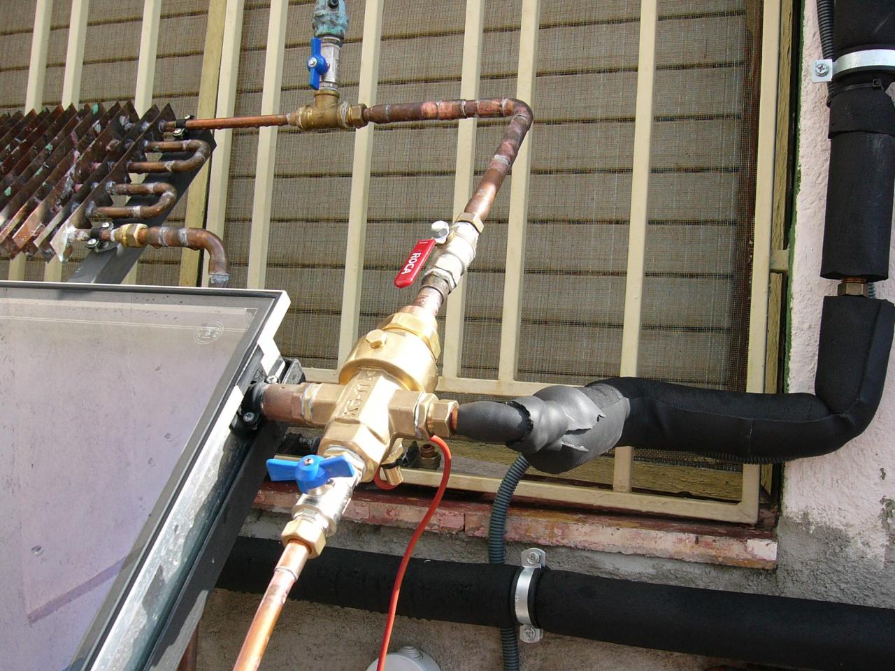

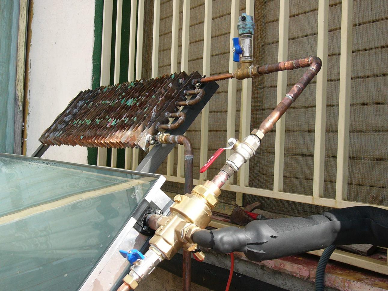

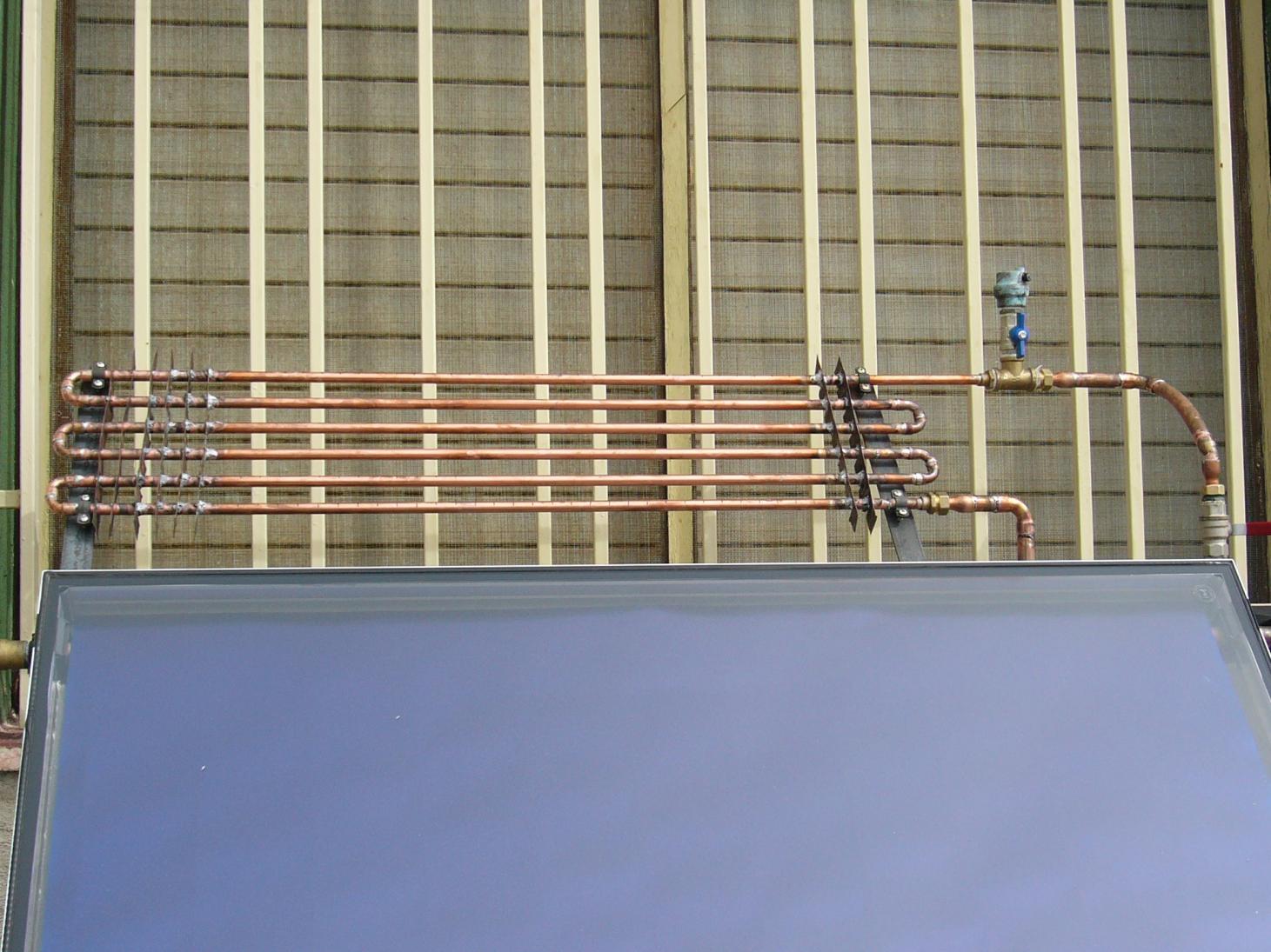

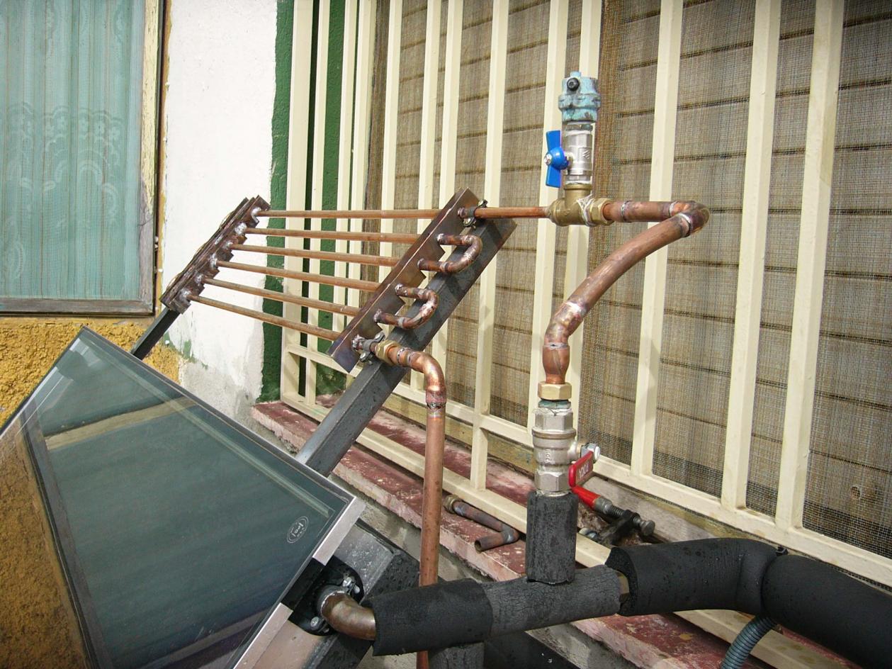

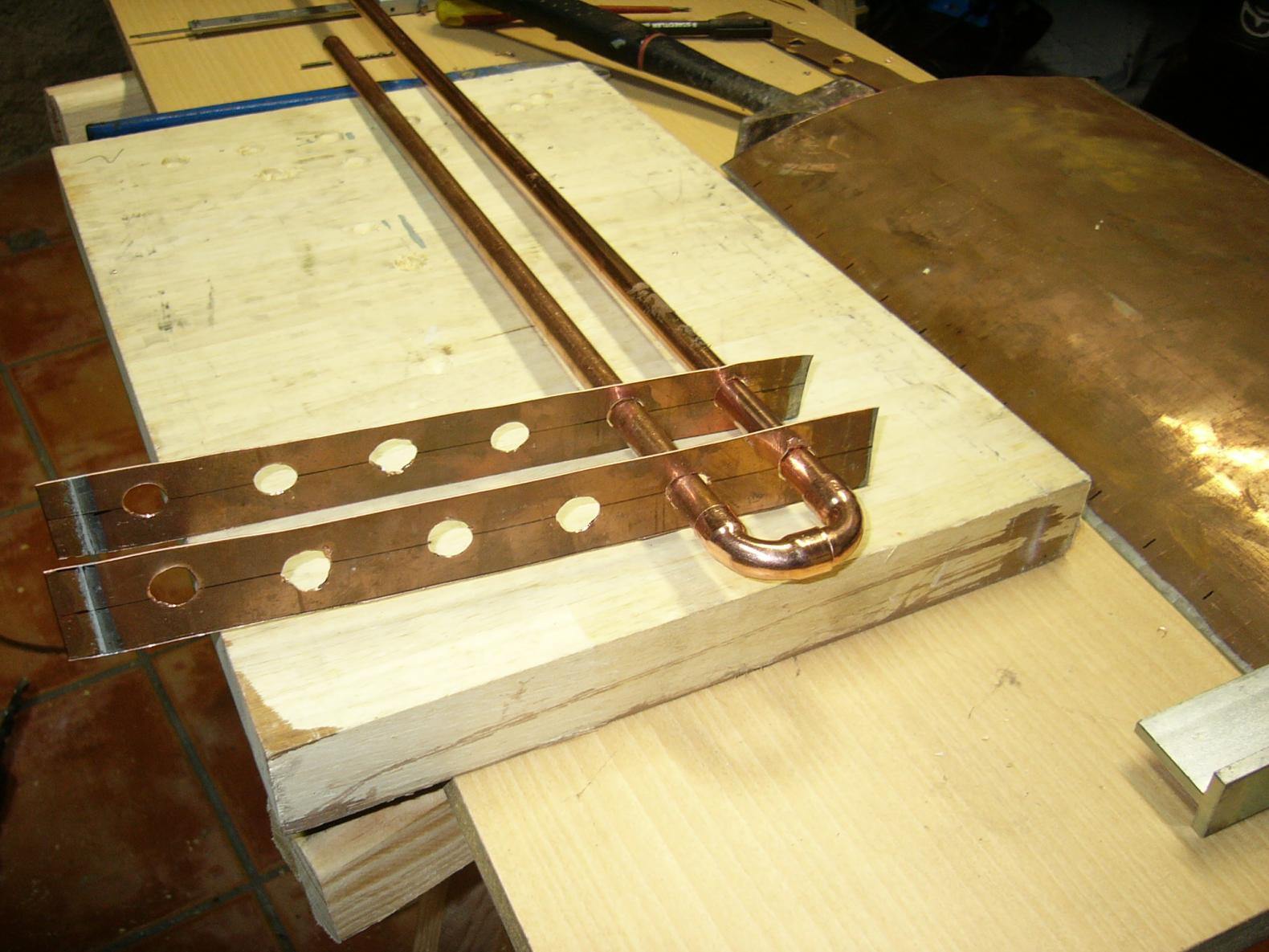

    Predeterminado he fabricado un difusor de calor
    no se si funcionara bien, de momento lo he montado, sin la valvula de tres vias, para ver si funciona , hoy no hace sol , ,pero creo que lo tenia que haver fabricado en forma de bateria , lo he hecho en espiral,si no funciona tendre que hacer otro, y si funciona montare la valvula , y le acabare montar las "aletas" restantes

    Como dirían en Soria,....you ere an artist!!!.
    Está muy bien hecho, pero creo que le van a hacer falta muchas aletas de disipación y...otra cosa, has pensado en ponerlo a la sombre del colector?

    lo de ponerlo ha la sombra lo havia pensado,pero por el tema de termosifon he decidido de ponerlo por encima ,ayer se calento el agua hasta 70 grados y le abri el grifo ,el agua circulo hasta el retorno del colector, buena señal, esperare a que haga sol, y lo probare bien, lo de las aletas van una "jarta "pero con paciencia lo hare,un saludo

    como ayer hizo sol lo puse ha prueba, pare la bomba de recirculacion, con lo cual la temperatura del captador subio ,cuando me di cuenta estaba en 116 grados, habri la llave del invento, y note que el agua circulaba,la temperatura empezo ha vajar, hasta los 84 hay se quedo, dado que hacia sol y continuava calentando, ahora tengo que acabarlo ,ponerle las aletas que le faltan creo que eso es muy importane ,las 4 que tiene estaban calientes, bueno cuando este ya cuentare

    Hola compety, parece que funciona, pero ten en cuenta que los poquitos w/m2 de estos días no son comparables con los que sacuden enjulio o agosto.

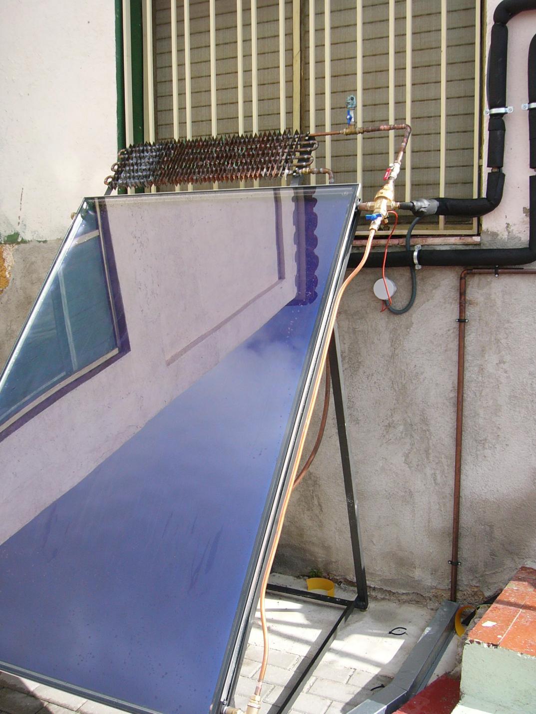

    pues ya lo tengo acabado, hoy he montado la valvula, y lo he probado ,de momento bien, enfria el agua hasta los 65 grados,habra que esperar a que haga mas calor haver que pasa, de momento estoy contento con el resultado

    muy bueno compety, para el proximo te aconsejo utilizar una condensadora de a/a en des uso te ahorraras la faena de soldar disipadors y hacer el serpentin de cobre salu2.

    Tiene buena pinta Compety.
    Ahora a patentarlo y a venderlo como churros....
    Por cierto, se podria calcular aprox la potencia que disipa en base
    al numero de aletas y los grados que baja cuando esta funcionando.

    Despues de leido, solo una sugerencia, y alguien me corrija, ¿no seria posible el empleo de un "condensador" de los que emplean los automoviles (me refiero al radiador" del Aire acondicionado) estos, aparte de enfriar soporta una presion de unos 20-30 bares ¿que os parece? es ir a un desguace y comprar uno seguro que sale barato
