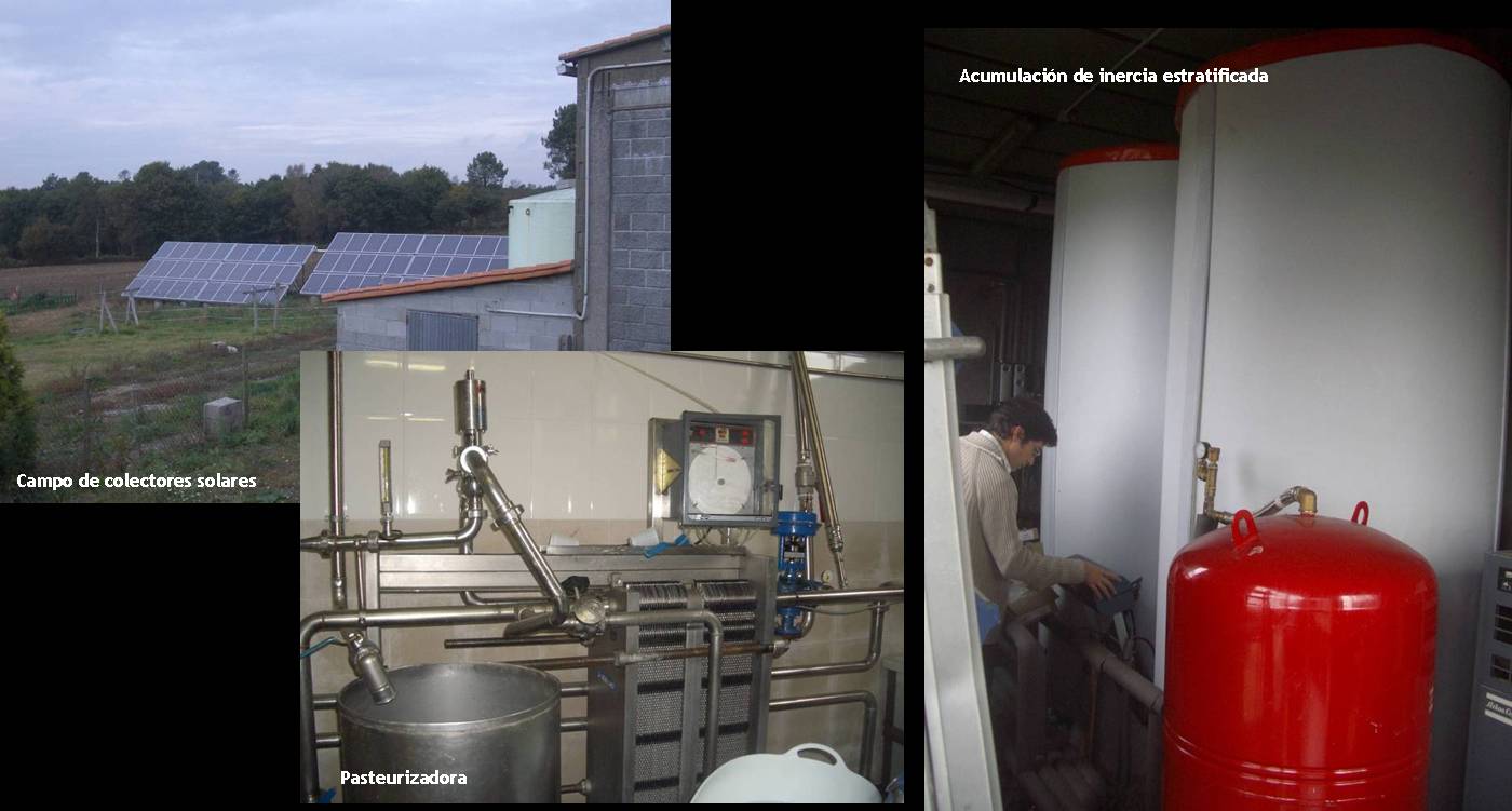

    Conozco una instalación (no la he visto pero me han hablado de ella) de una pasteurizadora en Galicia.
    Utilizaron dos acumuladores estratificados de 1.450L + 78m2 de colector solar plano. Esta instalación se utiliza como fuente de alimentación agua con tempertura de entrada con rangos inferiores a 95grados, queda excluido por los que utilizan calderas de vapor...
    Esta queseria pudo aumentar la producción un 30% y aun así el consumo fue un 50% inferior.
    No se si te puede servir, pero son temas muy interesantes

    Muchas gracias TOniset!! Interesantísimo tu comentario.
    Realmente estamos buscando algo en esa dirección aunque si pudíesemos evitar el uso de la caldera en máxima radiación conseguiríamos mayor ahorro y pensaba que había tecnología en el mercado disponible para poderlo llevar a cabo.
    Me estoy dando cuenta que la mayoría del conocimiento y la experiencia de la termosolar se centra en ACS y para aplicaciones industriales no hay un know how (todavía) del que poder aprovecharse. Espero que cambie con el tiempo.

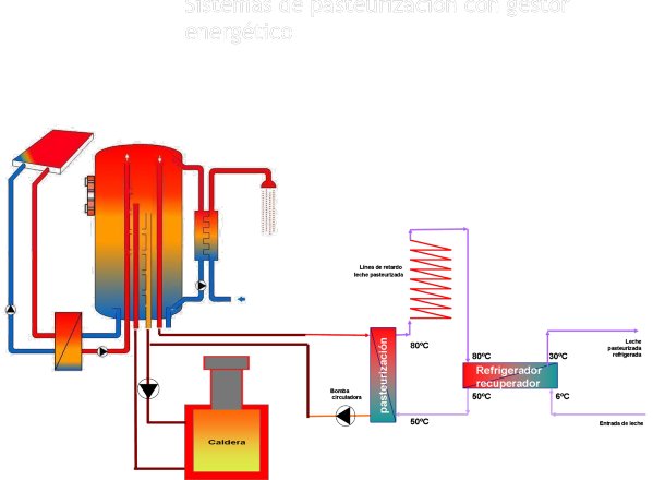

    En el proceso industrial de pasteurización que indicas ¿El agua que utilizas es agua de red que elevas hasta la temperatura que indicas?
    Si esto es así podras utilizar cualquier tipo de captador para producir un primer incremento térmico de 10 (temperatura de red) a 50 ºC o incluso hasta 90 ºC según que captadores. Dando un segundo salto térmico con energías convencionales. Esto por sí mismo ya supone un considerable ahorro.
    Si se utiliza un ciclo termico del agiua completamente cerrado, el aprovechamiento solar dependerá de la temperatura de retorno de dicho ciclo. Si es lo suficientemente baja, los captadores solares pueden incrementar su temperatura, si no es baja, no hay nada que hacer (a bajo coste, claro).

    Predeterminado Respuesta: Solar térmica aplicaciones industriales
    Cita Iniciado por quique200157 Ver mensaje
    Asi es. Se utiliza un acumulador estratificado donde la parte baja siempre esta a una temperatura fria. Funciona como una bateria: parte alta caliente-parte baja fria. La temperatura que mandamos a los colectores se coge de la parte baja del acumulador, y la vuelta de los colectores la mandamos directamente a la parte alta del acumulador mediante chimeneas de estratificacion, que justamente es la zona de consumo. Se consiguen saltos termicos importantes.
    Si las temperaturas en la parte baja del acumulador estan por debajo de 45º entonces captador plano selectivo, entre 45ºC y 90º entonces captadores de tubos de vacio "heat pipe", si estamos por encima entonces concentradores parabolicos y otros de media temperatura.
    Siempre para la renovación de agua podeis podeis subir desde temperatura de red con captador plano.
    Tambien podeis utilizar los excedentes del proceso de alta temperatura para precalentar la renovacion, mediante recupradores de calor.
