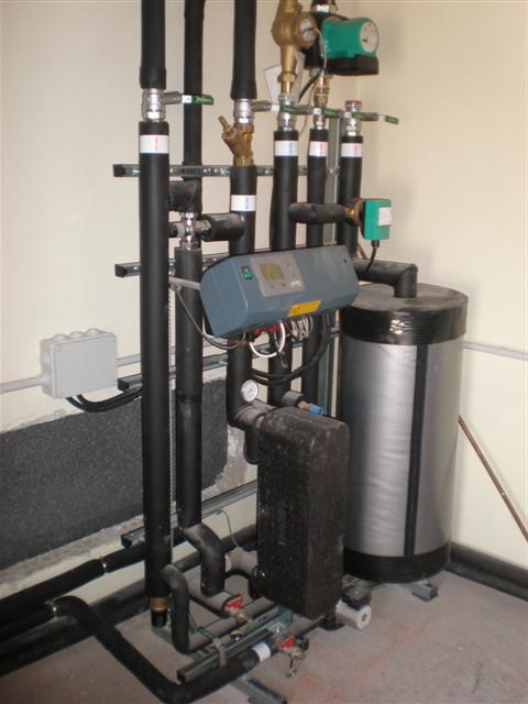

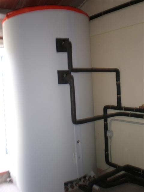

    He hecho instalaciones con un acumulador de inercia de 1.500litros y un intercambiador de placas que da 70litros/minuto (bloque de 14 viviendas). De esta manera evitas el problema de legionela en la acumulación, pero sigue estando en la recirculación, con lo cual la centralita debe tener un sistema para calentar las tuberias a más de X grados para matar los bichitos
    Adjunto las fotografias del equipo: Acumulador + intercambiador de placas + lifter de recirculación + 26m2 de colector solar.
    Con este volumen de acumulación es suficiente.
    No se si te sirve de ayuda...

    Cita Iniciado por xavimarin Ver mensaje
    Hola toniset, ¿de qué casa son los captadores?
    Hola! Son de la casa Solvis. Justamente estos de la foto son 4 captadores, de 6,5metros cuadrados cada uno.

    Predeterminado Respuesta: Interacumuladores y legionelosis.
    Cita Iniciado por mandragora Ver mensaje
    Hola:
    La manera de cumplir con el criterio de la legionela es conectar la salida del depósito de inercia a un acumulador auxiliar pasando antes por una caldera, este depósitio auxiliar sería el depósito de consumo y el agua debe estar a 60ºC. Supongo que Toniset lo tendrá así conectado.
    Tienes razon, es diferente, ya que con estos equipos no acumulamos nunca ACS. El agua caliente se produce con un intercambiador de placas que hay desde 24litros por minuto hasta 126litros por minuto. De esta manera no hay peligro por legionela en los acumuladores.
