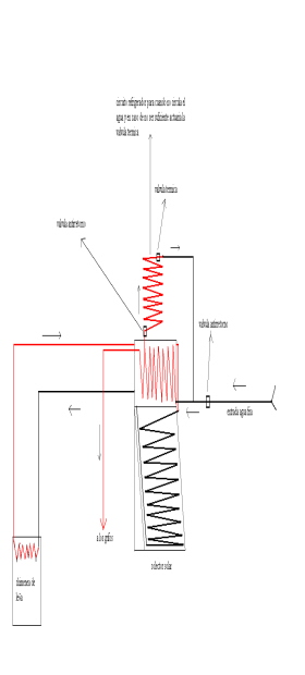

    Predeterminado circuito mixto solar y chimenea de leña
    yo lo que pretendo es calentar el agua de un termo mediante un colector solar y una chimenea de leña y luego la tuberia de la traida de agua atravasaria ese termo mediante un serpentin y cogeria temperatura y lo hago de esta forma y no cogiendo el agua caliente directamente del termo para aprovechar la presion de la traida y ahorrarme el tener que poner una bomba, lo que quiero que alguien me diga es si esto es viable o si al circular el agua no cogera temperatura suficiente y si el circuito puede funcionar
    Miniaturas adjuntadas Miniaturas adjuntadas circuito mixto solar y chimenea de leña-circuito-mixto.jpg
