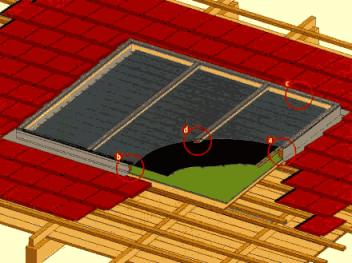

    EStimados amigos, deseo saber si alguno tiene experiencia en la instalacion de un sistema solar fijo en un techo, con el objeto de obtener acs y calefaccion, la idea es hacer el techo de mi casa partiendo de la base de que el sistema solar forme parte de la estructura de la casa, tengo lugar suficiente, buena orientacion, lugar para el acumulador y facilidad para las cañerias. Si alguien me puede aportar experiencia en cuanto a calculos, materiales, pro y contras se lo agradecere.

    Hay bastante las sistemas para integracion en techo, practicamente todos fabricantes usan las estructuras para tapar el espacio libre, como entre los captadores habituales tanto entre los captadores y el material de techo. En este caso los captadores ponen directamente sobre los cabios, previamente al adicionar las vigas como está indicado en el manejo del fabricante. Es una manera más facil. Tambien existen empresas que hacen las estructuras con captadores por dimensiones por completo preparados, que ponen en techo con grua o montaran en sitio. Aqui es necesario considerar con tanto que tienes en tu pais. La casa está construyendo o el techo ya cubrió? Cuanto quieres poner captadores, que inclinacion tiene el techo?

    Estimado Igor; gracias por tu respuesta, si sabes me podes indicar algun sitio o pagina web donde pueda ver algo sobre el tema.

    Por ejemplo velux, viessmann, sonnenkraft y muchos otros. No puedo hablar de una vez que del fabricantes lo abastese en Argentina.
