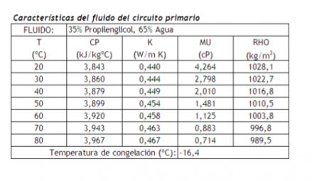

    Quería preguntar en este foro una duda que tengo respecto al calor específico que desarrolla la instalación que estoy proyectando para el curso de CENSOLAR. He calculado una proporción del 35% en etilenglicol para Salamanca.
    Mi pregunta es la siguiente: Dado que el calor específico de la mezcla ya no es 1kcal/kgºC, ¿cuánto sería? Digo esto porque varía con la temperatura. La temperatura de uso del circuito secundario se establece en 45ºC.
    El panel ya considera un mayor caudal, pero no así el acumulador. Tampoco sé si hay que considerarlo.
    Gracias a todos y saludos.

    El calor especifico de la mezcla se averigua (si no me recuerdo mal)de las tablas del tomo II.Con la temperatura de trabajo y con el procentaje del anticongelante se averigua el calor especifico(de las tablas).
    Espero no equivocarme.

    La temperatura de trabajo, ¿cuál sería para una temperatura final del agua de consumo de 45ºC? Supongo que debería rondar los 90ºC en el circuito primario si tengo que conseguir más de 45ºC en la parte superior del acumuador.
    Por cierto, que tablas exactamente comentas donc? temperatura media, del agua de red o mínima. Si puedes, especifícamelo.
    Gracias por la respuesta y espero más, con críticas si es necesario, que es como aprendes más.

    Puedes averiguar la temperatura del acumulador utilizando una utilidad del programa Censol(no me recuerdo ahora cumo se llama y hasta el fin de semana no puedo consultar el programa).
    Las tablas,me he equivocado yo,te pido perdon,estan en el tomo III donde averiguas el procentaje necesario de anticongelante para tu instalacion.

    Sólo puntualizar que las mezclas de etilenglicol-agua para energía solar están prohibidas por ser tóxicas. Hay que utlizar glicoles no tóxicos como el propilenglicol.

    Hay te dejo una tabla por si te vale....
