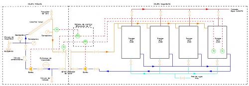

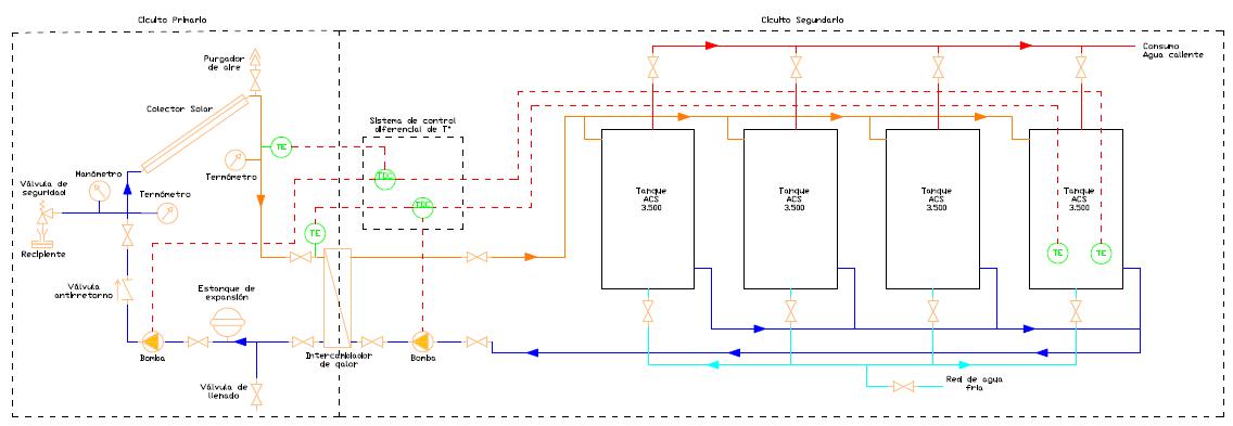

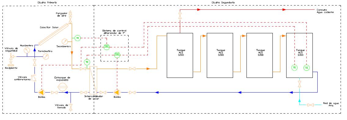

    mira subo dos dibujos como pueden ser la instalación de los acumuladores, los vi en un libro donde salen estos tipos de circuitos. Creo que la alternativa B fue la que tu me dijiste.
    En la alternativa B no se como es el comportamiento del agua entre los acumuladores en el momento que es consumida.(si me puedes explicar por favor ese funcionamiento).
    trate de colocar en los dibujos lo máximo de elementos
    ahora lo que me falta es el sistema auxiliar de energía (que seria con unas resistencias eléctricas), en cada acumulador.
    el control que realizaría con las resistencias eléctricas en cada acumulador para tener agua caliente para el turno de la tarde (*Recordando*tarde: se ocuparan los otros 11 mil litros a las 6:00 pm a 8:00 pm; Tengo 9 horas en el día para tener el agua a 45°C para las duchas). Seria con un sensor de temperatura donde en todo momento registrar la temperatura del agua en el acumulador. entonces con un controlador con entradas analógicas tomo la señal del sensor de temperatura y haciendo una formula de cuanta energía me falta para alcanzar la temperatura deseada en el tiempo que me queda para llegar al periodo de consumo (como se el tiempo de consumos y el tiempo que tengo para calentar el agua y ademas se la potencia de la resistencia se cuanta energía me aporta), entonces cuando el resultado me de como resultado que falta energía para alcanzar la temperatura deseada en el periodo de tiempo que queda, la resistencia se pone en funcionamiento. Y cuando la temperatura del agua esta a una temperatura mayor del tiempo que queda para llegar a la temperatura deseada la resistencia se apaga.
    Claro es un control continuo en el tiempo, creo que seria lo mas eficiente para controlar el funcionamiento de la resistencia en el día y esto también puede aplicar para el turno de la mañana, pero en este caso solo funcionaria las resistencias toda la noche (ya que no hay sol jaja), entonces me tengo que asegurar que las resistencias que pondré, me den la energía para tener los otros 11 mil litros de agua a las 6:00 am a 45°C que es la temperatura ideal con que se bañan.
    ese deato de temperatura del agua es un estandar que saque, puede ser menor como 40°C o 38°C
    tu me decías que tomara como referencia 60°C como temperatura, entonces necesitaría resistencias mas grandes y mas paneles.
    bueno espero tus comentario de mis esquemas y el modo de funcionamiento del control de temperatura tanto para hacer funcionar las bombas para calentar con el sistema solar y con las resistencias eléctricas que irían en cada acumulador con su propio control independiente.

    Hola Chanosolar,
    No tengo ahora el escáner que dibujar una esquema, estoy en mi casa, por eso probaré explicar con dedos jeje, si aparece tal necesidad adjuntaré despues dias fines de semana.
    Si conectamos los acumuladores a parte de consumo ACS en paralelo, entonces necesitamos que las temperaturas de los depositos serán iguales. Y si no hay sol aparece una necesidad calentar todos acumuladores con electricidad durante 9-10 horas, que eleva la potencia instante y disminuye el rendimiento instalación solar. Mi ver consiste en aquello que una mitad calentará durante 9-10 horas con electricidad y sol y otra mitad solo con sol. Propongo tomar cuatro depositos de inercia de 4000 l y aceptar una acumulación a 60 gr. Estos depositos conectarán en serie, la salida de agua caliente de anterior unirá con la entrada agua fria de siguiente. Eso da permiso calentar con electricidad solo de dos primeros depositos. Unico es necesario comprobar los diametros de la entrada y la salida con caudal instantaneo. Para circulación en el circuito solar elegirán otros conexiones de los depositos separados de los conexiones del corriente ACS. Ese circuito solar organiza para ejemplo como muestra en el dibujo. Solo sin serpentinas y con intercambiador de placas. Usar las serpentinas no merece la pena porque aparece una necesidad aplicar una serpentina con superficie de intercambio como mínimum de 28,5 m2. Para apoyo de electricidad es necesario poner en dos primeros depositos la resistencia electrica de 24 kW o tres resistencias de 8 kW en cada de dos. Es pasible que convendrá intervenir a la boca de hombre, aqui consultarás con fabricante de los depositos.
    Todos dirige con una centralita solar, sé como hacerlo.
