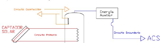

    Estimados:
    Primero que todo gracias por leer esto, espero que puedan ayudarme.
    en estos sistemas (como los que adjunto en la imagen), el agua de calefaccion solo circula por el primer serpentin del cumulador solar, donde se precalentará antes de entrar a la caldera (para que trabaje menos)???, es decir si tengo un estanque de 300 litros para ACS con doble serpentin, no se considera un volumen adicional de acumulacion para la calefaccion (loza radiante), debiendo solo calcular una mayor superficie de captadores para entregar màs energía?
    Mi duda surge porque en la imagen adjunta el liquido de calefaccion sólo circula por el serpentin en un circuito cerrado...
    Ahora bien, como tendre una mayor superficie de captacion, y la necesidad de acumular mayor energìa en el agua de consumo (poniendo mas captadores), es necesario tambien aumentar el volumen de acumulacion???
    por ejemplo si para ACS necesito 300 litros y calculo que para calefaccion necesitaré 500 litros (solo un ejemplo), tendre que utilizar un estanque de 800 litros con doble serpentin???
    ayudenme por favor, que estoy muy complicado con esto.
    saludos.
