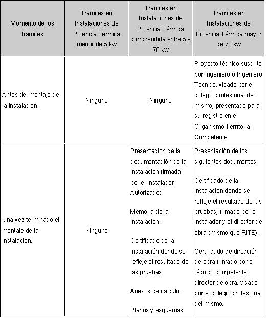

    Hola Soliloquio,
    El RITE,a falta de mejor opción ya que la potencia de un panel depende de la radiación, especifica la potencia de un panel solar térmico en 700W/m2. Así, multiplicando el área de captadores por 0,7 tienes la potencia en kW de la instalación.
    Adjunto imagen de tabla para saber cuando es necesario proyecto.
    P<5kW ->Nada
    5<P<70 ->Memoria Técnica
    P>70 ->Proyecto
    Última edición por BMF; 14/10/2009 a las 08:43 Razón: Cambio tabla por imagen

    Varias cosas:
    1.- No existe el carné de ACS, solo calefacción y ACS (Carné de instalador categoría A) según el RITE 1998 o carné de instalaciones térmicas según el RITE de 2007. Para legalizar una instalación debes cumplir los requisitos exigidos a las empresas instaladoras de instalaciones térmicas en tu Comunidad autónoma, que incluyen alta en la seguridad social, ser autónomo o forma juridica (sociedad o similar), tener un operario con carné (que puedes ser tu mismo), tener seguro de responsabilidad civil, estar inscrito en el registro de establecimientos industriales, etc ...
    2.- La potencia a computar en una instalación solar que se ejecute con sistema de apoyo convencional (como caldera o termo) es unicamente la del sistema convencional (potencia de la caldera o termo).
    3.- Instalaciones de menos de 5 kw en general, instalaciones de calentadores o termos de menos de hasta 70 kw e instalaciones de termosifones no requieren legalización alguna.
    4.- Si solo se ejecutan captadores solares, sin apoyo convencional, o en ampliaciones de instalaciones donde solo se ejecute la parte solar (esto varía según la comunidad autónoma) la potencia a efectos administrativos se considera a razón de 0,7 kw por m2 de superficie de apertura.
    5.- Cuando pegues una tabla, estaría bien que citases la procedencia, si la conoces.
    Bruno

    BMF
    BMF está desconectado Forero
    mar 2007
    168
    Predeterminado Respuesta: 70 kw
    1,2,3,4 - Estoy deacuerdo. Buena respuesta
    5-Elaboración propia en base al RITE 1998 y 2007 y Decreto de Consejería de Industria del País Vaco (no recuerdo cual)
    brunomiranda está desconectado Forero
    ago 2006
    Vigo y Santiago
    2.161
    ¿Elaboración propia? Esa tabla la elaboré yo hace unos años y de hecho, con es mismo estilo, esta sacado de una entrada de mi blog editada por última vez el 12 de octubre de 2007.
    http://www.instale.com/ingenieros/le...ares-termicas/
    Cuidado con la tentación de atribuirse el trabajo de los demas.
