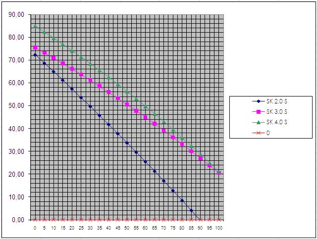

    Buenas tardes. ¿Alguien conoce de buena mano los captadores de la marca Buderus? Me han aparecido en un proyecto y me extraña que no los conozcan y tengan un rendimiento superior a los captadores Viessmann que hasta ahora eran los mejores del mercado.
    Según su página web tienen unos coeficientes de 0.848 y 4,021.
    Gracias de antemano.

    En cuanto a que los captadores del mercado apenas están diferenciados...discrepo. Es más, las curvas son bastante diferentes. En una instalación como la que estoy haciendo con unos 200 captadores fijando un 70% de cobertura hay una diferencia de unos 10 captadores entre una marca y otra, y eso solo viendo rendimientos y coeficientes de pérdidas.
    Lo del caudal bajo también está bien, lo he probado con Schüco, pero por ahora no es un factor que pueda considerar.
    ?Alguien sabe de donde sale la marca Burdeus? ¿Alguién dispone de su curva de funcionamiento?
    Gracias de nuevo.

    Los captadores Buderus Logasol estan fabricados por Solar Diamant Systemtecnhik GMBH, filial de Bosh (www.solardiamant.de)
    Adjunto imagen con la comparación de las curvas de los modelos Logasol SK 2.0 S; SK 3.0 S y SK 4.0 S.
    Más datos disponibles en la Tabla Comparativa de Captadores
    Miniaturas adjuntadas Miniaturas adjuntadas Alguna referencia captadores Buderus-buderus-logasol-comparados.jpg

    Muchas gracias por la tabla .
