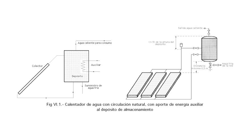

    Predeterminado Separar Captador y Acumululador Termosifonico
    Actualmente se venden o
    - sistemas forzados con bomba (de elementos separados) o
    - sistemas "Termosifonicos" (mono bloque).
    Mi intención es aprovechar el concepto termosifonico, pero con el acumulador separado dentro de casa (por razones de arquitectura e espacio, y para evitar bombas e controles).
    No he encontrado información acerca de posibles productos ni planes de montaje.
    ¿alguien tiene experiencia con un sistema termosifonico separado ?
    Creo que la altura entre los elemento importa, y tambien el grosor de los tubos...

    Los sistemas termosifónicos son equipos compactos, el acumulador está integrado en los colectores, en la parte de arriba, muy importante, para favorcer la circulacion de fluido caloportador sin bomba.
    Siempre en estos casos, instala el acumulador por encima de los colectores, y si es posible en sentido vertical, para favorecer el efecto de estratificacion.
    Intenta evitar tuberias largas y estrechas, recorridos tortuosos, cambios bruscos de sección o escesivos accesorios.

    acerca de los tubos he leido, que en lugar de 8mm , tipicos para sistemas forzados, se debe utilizar tubos de 12 mm. ¿o quizas mas, para evitar friccion ?
    un saludo
    arribas está desconectado Miembro del foro
    nov 2008
    Mostoles (madrid)
    Predeterminado Respuesta: Separar Captador y Acumululador Termosifonico
    Si, es posible.
    Se instala una medida inmediatamente superior a la instalada que un circuito con circulacion forzada, ya que al no llevar casi presion, no podemos disminuir mucha la seccion de tuberia.

    Adjunto esquema de un sistema No comacto termosifónico. Puede que te sirva, chamarte.
    Miniaturas adjuntadas Miniaturas adjuntadas Separar Captador y Acumululador Termosifonico-termosifon-no-compacto.jpg
