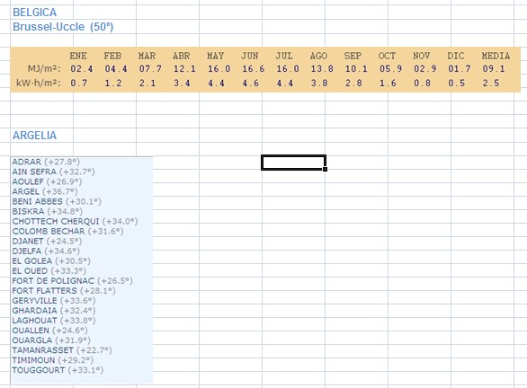

    Hola chic@s.
    Tengo que ponerme a hacer unos proyectos para Belgica y otro para Argelia. El hacer estos cálculos no tiene nada de especial, el problema es que no tengo los datos climatológicos ni de radiación de estos países (en concreto de las ciudades en las que se realizarán las instalaciones).
    Alguno de vosotros conoce alguna base de datos en donde pueda obtener todos los datos de diversas ciudades del mundo para hacer cálculos solares?
    espero me podais ayudar.
    Yo estoy navegando en INTERNET, y si encueentro algo tb lo compartiré con vosotr@s.
    gracias

    Hola Benji
    En la imagen adjunta te paso los datos de radiación de bruselas.
    En cuanto a Argelia, te paso una lista de las ciudades y su latitud de las que puedo sacar los datos. Díme qué ciudad encaja más con la de tu proyecto y te paso los datos de la radiación.
    Nota: los datos son del programa Censol 5
    Saludos,
    Miniaturas adjuntadas Miniaturas adjuntadas Datos climatológicos extranjero-capture4.jpg

    Hola benjipriest,
    puedes buscar también en google con la palabra: PVGIS que ofrece radiación en Europa y Africa.
