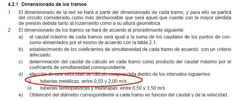

    1. Hablas de incumplimiento de normativas sin citar qué normativas. El único sitio donde se habla de la velocidad del agua por las tuberías es en el pliego de condiciones técnicas redactado por el IDAE y CENSOLAR que NO es ni un Reglamento, ni una Ley ni ninguna Nomra, es solo eso, un Pliego de recomendaciones, por tanto NO ES DE OBLIGADO CUMPLIMIENTO.
    Matizo la aportación de Photon mediante jpg.
    CTE DB HS 4 pag 11
    Miniaturas adjuntadas Miniaturas adjuntadas Presupuesto de sistema forzado, qué os parece?-cte-db-hs-4.jpg

    Guiprom, ya estás especificando que hablas de Andalucía sólamente y además específicamente para poder tramitar suvenciones con lo cual tus afirmaciones iniciales no son correctas, no?
    Además, te he demostrado que cumple con el PCT al tener menos de 40 mmca/m de pérdidas.

    Te recuerdo que este debato se abrió conforme a un presupuesto específico que lleva subvenciones en Andalucía, por tanto en todo momento he estado hablando de ello.
    En cualquier caso sigues sin contestar a mi pregunta del caudal de ensayo de los captadores.
    Me reafirmo en que la bomba por fuerza trabaja con aire, no puede no hacerlo.
    Me das la razón en lo de las empresas fabricantes de captadores y acumuladores?
    Te retractas en que si tenía una base normativa aplicable en esa instalación?
    Es que enseguida echas por tierra los argumentos de la gente y cuando se demuestra que llevan razón cambias de tema, haz como yo en mi anterior mensaje y reconoce tus errores...
