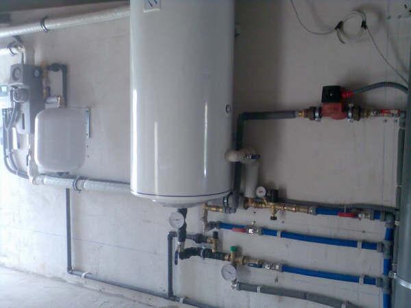

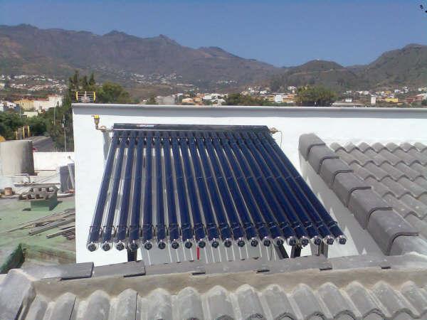

    Hola todos, les cuento:
    He instalado un equipo de tubos de vacio de 20 unds con un deposito de 140 litros (instalacion forzada),equipo y elementos sumistrados por el cliente,lo instalo segun esquema de principios del fabricante nada fuera de lo normal lo tipico: grupo de bombeo,centralita,deposito 140L,captador etc y resulta que el deposito interacumulador llega al set point 60º de inmediato a eso de las 10 de la mañana y partir de ahy empiezan los problemas,disipador que tiene comienza a expulsar vapor que parece un tren durante todo el dia tirando todo el glicol del primario he inyectando agua de red por la valvula de llenado automatico....sinceramente no me gusta como esta funcionado.
    Puede ser que el deposito haya venido mal dimensionado y sea muy pequeño para dicha instalacion y debamos poner uno mas grande ó otro en serie??
    Ustedes que opinan del tema???
    Adjunto dos fotos para aclarar dudas.
    Saludos a todos y a disfrutar del verano.

    Pues en mi humilde opinión, compañero, creo que tienes razón en tus suposiciones...me parece un depósito minúsculo en relación a la potencia de 20 tubos de vacio, y mas en España, que es donde me supongo que está dicha instalación, y todos sabemos que aquí el lorenzo habla muy seriamente desde primera hora de la mañana. Otra cosa ¿qué consumo de agua hay? ¿realmente se gastan esos 140l.? Porque si no es así, imaginate encima de que alcanza pronto la temperatura, que no tenga mucha mas función en el día...normal que esté echando vapor por todas partes... Y otra cosa, cuidado con verter ese glicol a un sumidero...que está mas que prohibido, como imagino ya sabes. Y el susodicho antiretorno antes de la entrada de red, no sea que encima se vaya a intoxicar alguien... Solucionalo, o terminará reventando seguro. Mete un segundo depósito, pero yo incluso buscaría otra alternativa, como desviar el exceso de calor a una piscina (si la hubiera) Un saludo, compañero, espero haberte ayudado

    Eso es lo que tienen los tubos de vacío, que van de pm pero tal vez demasiado, sobretodo para las islas canarias.
    Puedes colocar un depósito de 200 lts, pero lo ideal y seguro sería colocar un aerotermo. Asegúrate también que todos los elementos de seguridad funcionan y están bien dimensionados: vaso expansión (calculado para todo el líquido contenido en forma de vapor) y válvula de seguridad.
    Otra cosa: ¿Puedes colgar un esquema de principio?, en las fotos no se ven bien las conexiones.

    Gracias Fera y Xavi por vuestras respuestas,la verdad es que no iba muy mal encaminado,Xavi no tengo ningun esquema de principio para colgarlo lo siento,espero resolver el problema con alguna de las soluciones que me han dado y segun vaya resolviendo les ire contando,muchas gracias.
