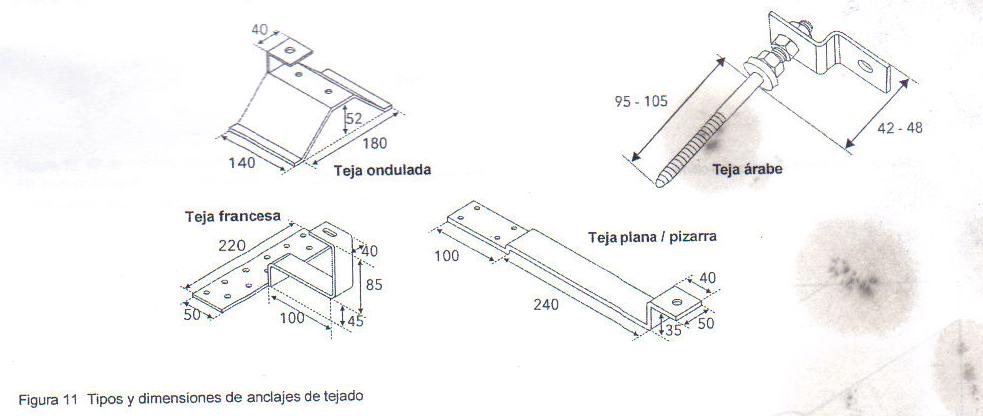

    Hola a todos,
    todavía no me he visto en esta situación. Solo he tenido la suerte de trabajar sobre tejado con teja curva o bien en horizontal. Pero en las casas/chalets más modernos la teja suele ser mixta, y según los que saben de cubiertas estas tejas no se pueden mover una a una, o desplazar una dentro de otra que esté encima (las pestañas que lleva esta teja impiden ese desplazamiento).
    ¿alguién ha tenido que mediar ya con ese tipo de tejado u otro que presente ese problema? ¿hay que levantar casi todo el tejado para poder instalar los salvatejas?
    Gracias y saludos a todos

    En mi caso, el fabricante del captador, nos proporcionaron las sujecciones específicas para ese tipo de teja. Son como unos tornillos largos de unos 20 cm y de 1 cm de grosor.
    Entonces con el taladro se hace el agujero en la cresta de la teja, se inserta el tornillo hasta la zona media, donde tiene una junta de goma, como una arandela más la tuerca. Luego sobresalen unos 5 cm de rosca para poner las guias donde van los paneles.
    Si el tejado no es suficientemente grueso puedes poner tacos de madera.
    Consulta con el fabricante porque seguro que tienen este tipo de tornillería o adecuada y apta para el tipo de teja mixta.
    Ah! en concreto las tejas mías son árabes-mixtas y siento no poder incluir ningun dibujo, espero haber sido gráficamente conciso...

    Parece muy buena idea. ¿me puedes facilitar el nombre del fabricante para "bajarme" manuales de instalación y fotos del perno? Muchas gracias

    Ya he mirado la web del fabricante y no localizo nada sobre las sujecciones. El finde estaré por casa de mis padres, enviame un privado el sábado y te lo escaneo y te lo paso.
    Lo siento, ahora no puedo hacer más.

    Hola compi, ahi te va el escaneo de los tipos de sujecciones para cada tipo de teja, viene en el manual que me entregó Thermor cuando me suministraron las placas.
    Espero te sirva.Salu2

    Gracias por el esfuerzo. Es muy útil.

    Hola a ambos.
    Yo se les compro a Wurth, aunque lo venden varios.
