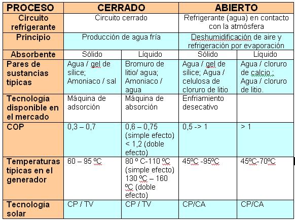

    marioro está desconectado Miembro del foro
    may 2009
    castellon
    Predeterminado Respuesta: Frio solar
    Hola ,
    PROCESO
    CERRADO
    ABIERTO
    Circuito refrigerante
    Circuito cerrado
    Refrigerante (agua) en contacto con la atmósfera
    Principio
    Producción de agua fría
    Deshumidificación de aire y refrigeración por evaporación
    Absorbente
    Sólido
    Líquido
    Sólido
    Líquido
    Pares de sustancias típicas
    Agua / gel de sílice;
    Amoniaco / sal
    Bromuro de litio/ agua;
    Amoniaco / agua
    Agua / gel de sílice; Agua / celulosa de cloruro de litio
    Agua / cloruro de calcio ; Agua / cloruro de litio.
    Tecnología disponible en el mercado
    Máquina de adsorción
    Máquina de absorción
    Enfriamiento desecativo
    COP
    0,3 – 0,7
    0,6 – 0,75 (simple efecto) < 1,2 (doble efecto)
    0,5 -> 1
    > 1
    Temperaturas típicas en el generador
    60 – 95 ºC
    80 º C-110 ºC (simple efecto) 130 ºC – 160 ºC (doble efecto)
    45ºC -95ºC
    45ºC-70ºC
    Tecnología solar
    CP / TV
    CP / TV
    CP/CA
    CP/CA
    Espero que te ayude.
    may 2009
    castellon
    Perdon copie y pege la tabla que use en su dia ......mejor imprimo por pantalla y te envio la imagen:
