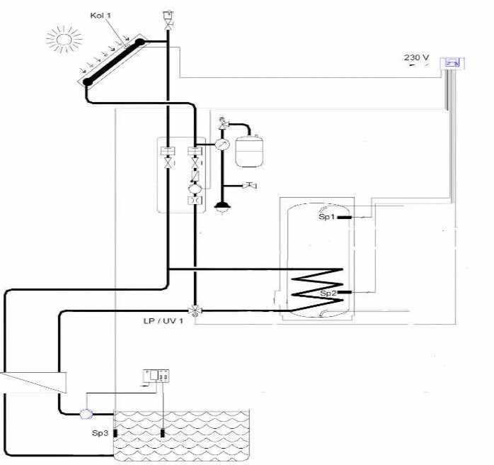

    Hola, no tienes por qué bombear agua hasta esa altura si instalas un intercambiador en la sala de piscina, se deriva a este con una válvula de 3 vías y el primario circula por el mismo.
    Respecto al secundario de piscina podría hacerse con la bomba de depuración, aunque soy de los que opina que si puedes instales un circuito con su bomba aparte y tendrás menos quebraderos de cabeza.
    Te dejo un esquema... saludos...

    Gracias por responder 3angel3. Sabía lo del intercambiador, es la solución inmediata, pero quería aprovechar un serpentin del acumulador que está sin uso y que la misma bomba que recirculase a través de él aspirase de la piscina. Como es una solución poco ortodoxa, preguntaba por aquí a ver que posibilidades.
    Gracias por tu esquema. Se me ocurre hacer una mezcla; una pequeña bomba de recirculación desde el serpentin del acumulador hasta el intercambiador, que siempre quedaría llena y no tendría que aspirar y hacer el intercambio en la sala de máquinas de la piscina. Mediante un collarín, extraer el agua de la impulsión a la piscina, hacerla pasar por el intercambiador y volverla a meter en la impulsión, a través de la bomba de depuración.

    Hola, he hecho un esquema orientativo acerca del funcionamiento de la instalación a ver si no he metido la pata
    Respecto a la ecuación del caudal a mover, la temperatura de ida supongamos que es 24ºC, la potencia ¿sería la estimada del campo de captación teniendo en cuenta que la superficie del serpentin es adecuada?
    Y la temperatura de salida ¿sería el parametro variable con el que ajustaríamos nuestro caudal?
    El cálculo de la potencia de intercambio del serpentín, entiendo que es un cálculo "tedioso" aunque existen recomendaciones a seguir de donde sacar su superficie mínima ¿o se puede calcular de una manera simple?

    3angel3, te doy los datos que conozco: La superficie del serpentín es 1,00 según el fabricante. El acumulador es BDS 2300 de Saunier Duval. Adjunto la hoja del catálogo. Habla de la potencia de intercambio, pero supongo que depende de la temperatura a la que se detenga la recirculación del primario o se inicie la de la disipación. No debe subir de 50 - 60 º porque la tubería de recirculación es de PVC, de 20 x 2 de Terrain. La altura Hq es 0,70 m. La altura Hi, hasta la parte alta del acumulador son 10,30 m.
    ¿porqué dibujas dos bombas?.
