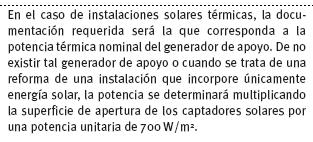

    Hola Brunomiranda, creo que se te ha ido un poco con la respuesta, no? sobre todo teniendo en cuenta que debajo de tu nombre pone Moderador....
    Por otro lado en el RITE 2007 propone que si no se conoce la potencia del captador se estimen 700W/m2, por lo que si un captador estandar tiene unos 2 m2 la potencia teórica es de 1,4 kW
