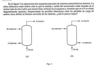

    Hola, soy nuevo en esto del foro y tengo una pregunta que a ver si me la podéis resolver.
    El caso es que estoy realizando un curso a distancia y debo responder a unas cuestiones. En el archivo adjunto pongo la pregunta en cuestión con la cuál tengo dudas.
    En principio creo que la configuración correcta sería la del esquema a) pero sinceramente no sé el porqué ya que me baso en que es la configuración más habitual y en que es en la que menor recorrido tendrían las tuberías reduciendo así las pérdidas de carga, pero el enunciado me dice que desprecie las posibles diferencias de pérdidas de cargas por el recorrido de las tuberías.
    Además de elegir la respuesta correcta debo razonarla así que agradecería cualquier ayuda que me podáis ofrecer sobre el tema,
    P.D: También se me ocurre que podría ser la a) por el tema de no favorecer caminos preferentes de circulación del fluido y así facilitar la estratificación pero sinceramente ando un poco perdido
