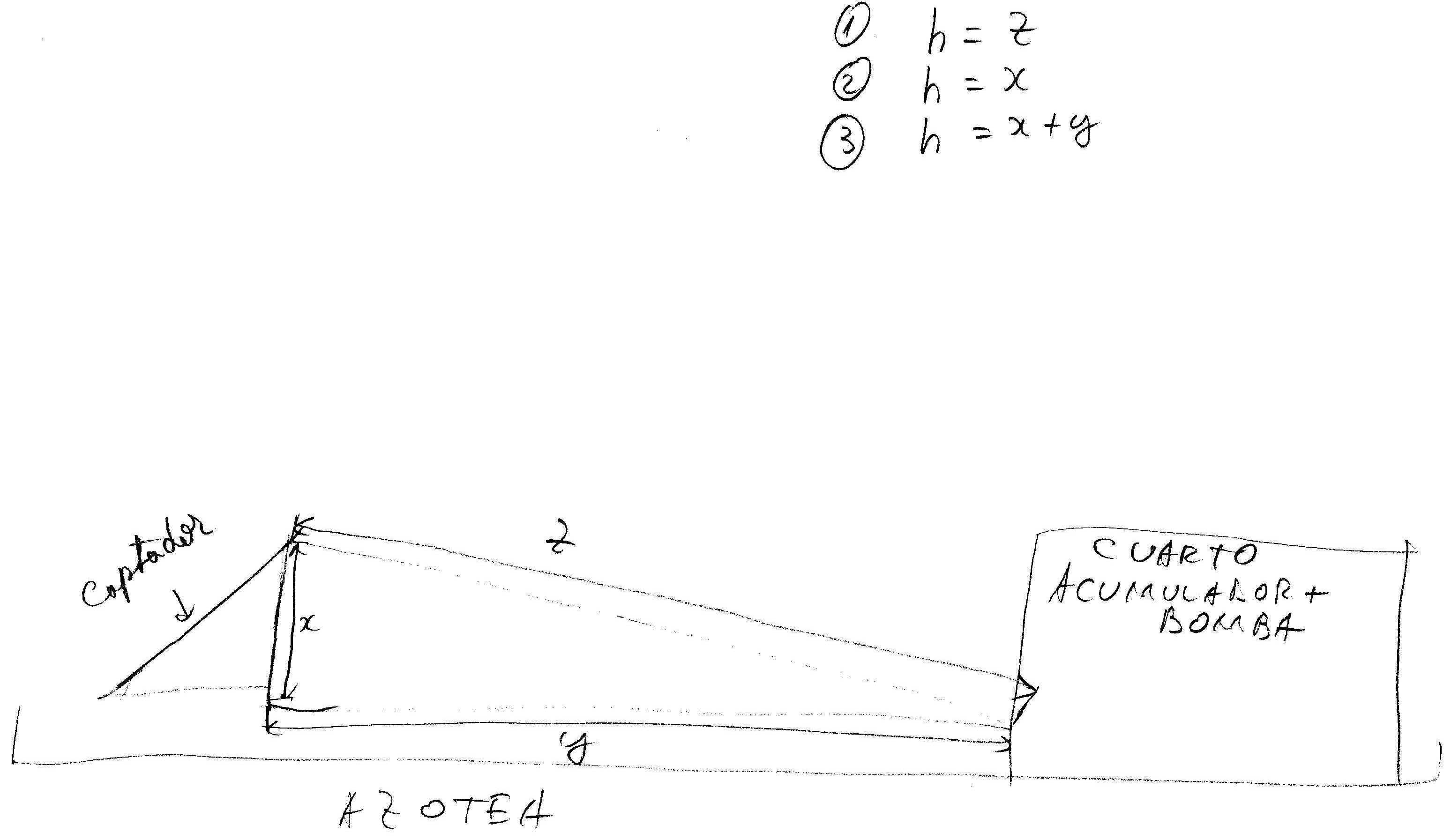

    Hola a todos,
    Os pido, con mucho por favor, vuestra ayuda.Tengo que calcular el vaso de expansion con esta formula:V=Vt(0,2+0,1xh),donde h=es la diferencia de alturas entre el punto mas alto del campo de captadores y el deposito de expancion.Os adjunto un crochis de mano para que veais de que estoy hablando.El vaso de expansion esta en el cuarto,con el acumulador y la bomba.La pregunta es:¿Cual es el h en mi caso?
    He buscado en el foro y con google y todavia no lo entiendo.He llegado a la conclusion que soy mut tonto porque no entiendo el concepto de altura manometrica.
    A la hora de elegir la bomba me encuentro otra vez con la altura manometrica,porque las curvas caracteristicas de la bomba son en funccion del caudal y altura manometrica.
    Muchas gracias.Un saludo.

    La altura manométrica es la altura física mas la perdida por carga si no recuerdo mal.

    Gracias Photon,
    Como siempre el primero.Pero mira mi caso,cual seria la altura fisica:caso1 o el caso2.¿Y la perdida de carga seria la del circuito primario(captadores+tuberias+acumulador)?

    La altura geométrica en el dibujo es x, que es la diferencia de cotas.
    La altura manométrica es la presión que mide un manómetro (10 m = 1 bar), en el caso de la bomba, es el incremento entre aspiración y descarga, esto es la suma de pérdida de presión, sin tener en cuenta la altura geométrica dado que entre la aspiración y descarga de la bomba la cota es despreciable.
