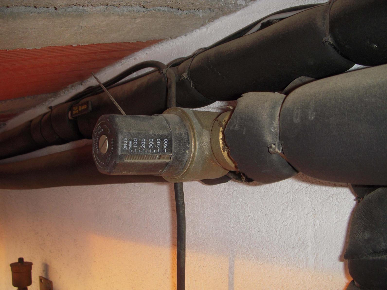

    muy buenas, acabo de visitar una instalacion solar, y en el circuito secundario he visto el elemento que os adjunto en una foto.
    Quería saber qué es y para que sirve.
    Gracias anticipadas.

    Hola buenas, eso es un reductor de presión y esta instalado en la tuberia de agua fria. El que calorifugó eso mejor .....

    discrepo, eso es una válvula de presión diferencial, y creo que de la casa oventroop

    Estoy con Xavimarin, o eso o un condensador de fluzo ...
    Gran calorifugado, vive Dios ...

    Fijo que es una válvula de presión diferencial, hace poco instalé una igual. En esta foto cuesta ver el by-pass, pero viene por detrás.

    Ese elemento es una válvula de carga ajustable. Para producir una pérdida de carga a propósito en la línea en la que se instala.

    Esto de válvula de carga ajustable no lo había oído nunca...pero dudo que sea eso, lo que tú dices que hace lo hace una válvula de equilibrado, por lo tanto sería eso directamente, y no veo que lo sea.

    Entonces "eso" es una válvula de presión diferencial. Vale, es que nada mas verla pensé que era un condensador de fluzo, pero tenia mis dudas...jaja
    gracias colegas, por vuestra informacion.

    Buenas viendo el pdf de Xavimarin le doy la razón, valvula de presión diferencial.

    Viendo la foto es facil pensar que es un regulador o limitador de presion como los que se instalan en la entrada de agua fria cuando la presion de la red es alta.
    Creo que es como decis una valvula de presion diferencial o depresor, que lo que hace es abrir el paso cuando se supera la presion a la lo dejes tarado.
    Hace poco montamos una igual en una instalacion de biomasa para calefaccion de dos casa y ACS con electrovalvulas. Si se da el caso en que ni los termostatos de las casas ni el ACS demandan, las electrovalvulas estan cerradas impidiendo el retorno del agua y la circulacion.
    Tambien es recomendable en instalaciones solares para ACS con electrovalvulas en bloques de edificios, para que en el mismo caso que esten todas cerradas haya siempre recirculacion.

    Gracias a todos por vuestras respuestas, sobretodo a NRG CANTABRIA, ahora ya conozco la aplicación de la válvula de presión diferencial. Intuyo que a la entrada de los acumuladores hay una válvula de 2 vias, por eso han puesto esta válvula de presión diferencial, para que siempre haya circulación por el secundario.

    eso es una válvula de presión diferencial,en mi empresa se monta eso a veces,un saludo
