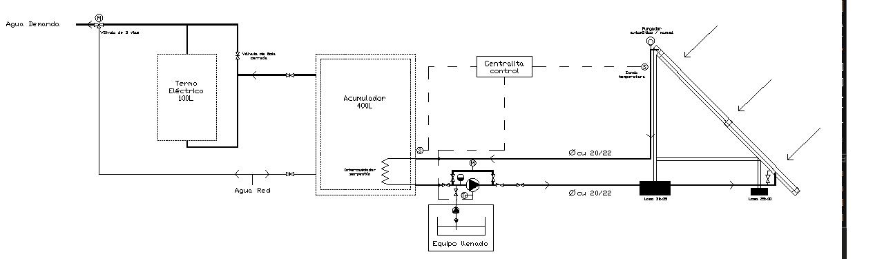

    Estimados compañeros,
    Estoy realizando un pequeño proyecto de energía solar y me gustaría saber si el esquema de instalación que estoy realizando es el correcto.
    La instalación consta de tres paneles CP1, un primer acumulador de 400 litros y un termo eléctrico exterior para mantener el agua a una temperatura mínima.
    El circuito primario esta controlado con centralita (termostato en acumulador, panel y retorno).
    Cuando el agua tiene una determinada temperatura, pasa al termo. Aquí me pierdo. No tengo muy claro como es este proceso, si necesita control electrónico, pequeña bomba circuladora, etc.
    Adjunto el esquema y proponeis cambios =)
    Sin más, recibid un cordial saludo y muchas gracias por adelantado.
    Miniaturas adjuntadas Miniaturas adjuntadas Esquema solar con apoyo eléctrico-esquema.jpg

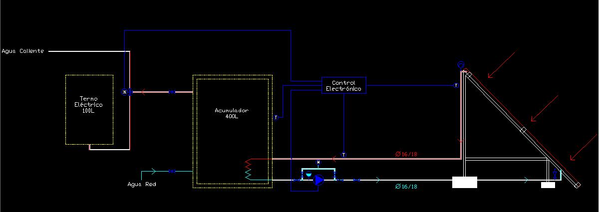

    ¿Cómo colocaría la válvula termostática para poder mezclar agua de red con caliente?

    El esquema es correcto. No obstante, por un comentario tuyo, creo que tienes un concepto equivocado:
    El agua no pasa al termo cuando el agua está caliente. El agua pasa al termo porque hay consumo. Como bien has dibujado, el agua de red pasa primero por el acumulador solar donde se calienta (si puede) para pasar luego al termo para acabar de calentarse (si cale). No necesitas bomba para hacer esto, la presión de red vale.
    Es como cuando pasas el agua por la caldera mural que tienes instalada en casa. Para llevar el agua hasta la ducha no necesitas bomba, la fuerza que lleva de la red ya te la trae.

    nachoing, la sonda de temp. para el primario,la que colocas en la inpulsion ,cerca de los paneles,claro!!,pero la otra sonda,tambien en la impulsion del primario,para que????creo que sobra!
    saludos..

    Si lo modifiqué. Ahora solo tengo una en el acumulador (zona inferior) y otra en los captadores. =)

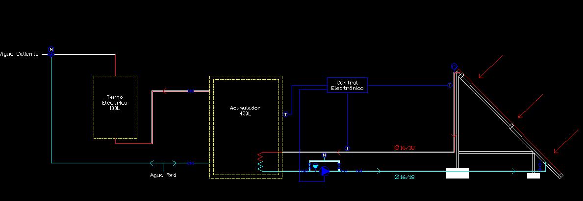

    Yo haria un by-pass con llaves de la salida del de inercia de 400 litros directamente a la caliente de ACS, antes de pasar por la mezcladora, es decir, puentear el de 100 litros electrico, y asi, en verano, si todo esta bien diseñado, le puedes apagar y no has de tener 100 litros permanentemente a 40 grados con el gasto que supone... Son dos metros de tubo y dos llaves. Creo que es interesante.
    Por cierto, te falta dibujar el llenado del primario y la expansion del secundario, por si no hay consumo...
    Ademas, para 400 litros de inercia, supongo que al menos seran 8 captadores serie paralelo, y veo el diametro de tuberia un poco pequeño.
    Pondria al menos 22.

    Hola amigos/as!
    He estado un poco desaparecido. Entre el trabajo y lo que no es el trabajo, no he tenido tiempo de colgar mis modificaciones.
    La tubería es de 22, tengo 3 captadores en paralelo y el bypass que va del acumulador solar a la salida del termo (por si en verano no es necesario tenerlo encendido) creo que es así.

    ¿No es mas facil con una calvula de tres vias motorizada?
