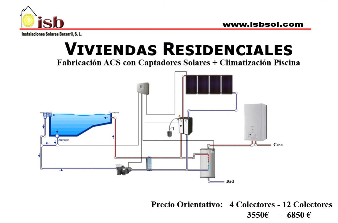

    Quieria calentar la piscina de 40 m3 con placas de plietyleno ( para bajar los costes de la instalación). En la misma casa voy ha montar placas solares para
    ACS utilizando - dos placas ,acumulador de 300 l . La duda que tengo ;si puedo unir dos circuitos con un intercambiador o necesito montar otro acumulador ?

    creo ,que debes de hacer una sola instalacion (menos coste) para dos funcciones:
    1 fabricacion ACS
    2 climatisacion piscina
    aqui tienes una posibilidad ,te envio una esquema
    adrian.
    Miniaturas adjuntadas Miniaturas adjuntadas Placas solares(ACS) +placas polietyleno (piscina)-pag11.jpg

    Gracias pr la respuestapero no cres que 12 placas sale mas caro delante dos y dos de polietyleno ?

    Cita Iniciado por yagu Ver mensaje
    la diferencia es que olo tendras una instalacion de solar controlada por un solo termostato dif. i sobretodo que los exedentes de temperatura en verano los envaras a la piscina i con ello la evaporacion automatica de los problemas de sobrecalentamientos d elos captadores.atte antoni

    vamos a ver,
    no le e dicho el nr.de captadores que hay que poner porque hay que hacer un estudio energetico.
    le e propuesto sola una instalacion que tiene menos manteñmiento y menos coste de instalacion .
    de nuestra experiencia en climatisacion piscinas (abiertas) para 40 m3 tienes que poner (madrid)o 10-12 captadores piscisol (polietileno 3m2 cada panel ) o 6-8 captadores solares planos
    en la segunda opcion tienes la fabricacion ACS (400 -500 litros)

    La posibilidad de poner minimo de las placas , esta mas seguro ,por el sobrecalientamiento en pleno verano.Segun calculo me sale apr.6 y 450 l de acumulador y la piscina cubierta .

    Sin duda un solo circuito. Si está bien gestionado sacaras buen rendimiento a la instalación. Para esa piscina necesitas unos 12 m2 de colector
