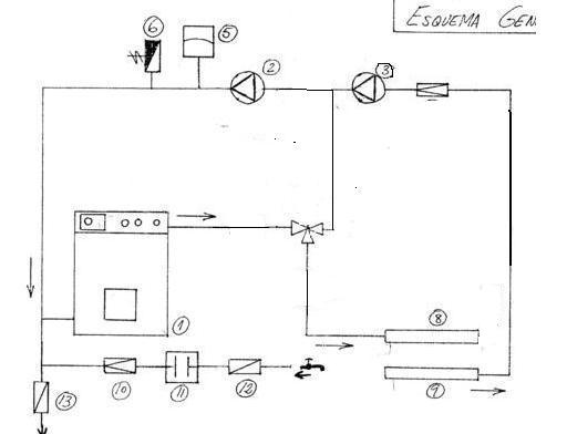

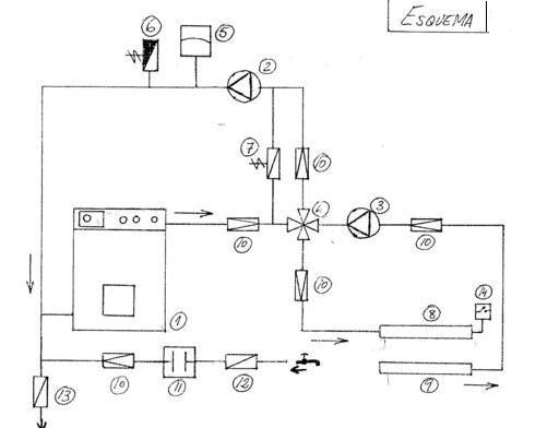

    Hola a todos,
    Para comenzar, enhorabuena por el foro. Y con ello quiero decir: enhorabuena a los que participáis en él porque sin vosotros no habría foro.
    Voy a atreverme a preguntar unas dudas que no he podido solventar aún a pesar de haber buscado. Tal vez porque haya buscado mal o no lo suficiente.
    Tengo un problema con mi instalación de suelo radiante (10 años de edad). Desde que fue puesta no se ha tocado nada salvo limpiar la caldera.
    - Casa de 240 m3.
    - Caldera de gasoil de hierro fundido.
    - Centralita Danf*ss (EPU 2350) que solo gobierna la válvula de mezcla. (Creo que no bien aprovechada.)
    - Agua mezclada con válvula de 4 vías motorizada. También Danf*ss.
    - 2 bombas de impulsión.
    Desde hace un tiempo notaba que no calentaba como debía a pesar del tiempo que la caldera pasaba funcionando. Yo culpaba al tiempo transcurrido y a la posible suciedad que los tubos podían haber ido cogiendo con el paso del tiempo.
    Equivocadamente no pusimos ACS a la vez que la calefacción. Hace un año se intentó montar un termo conectado a la caldera, pero no lograron ponerlo en funcionamiento.
    Hace unos días contacté con otro montador y descubrimos que:
    1. La válvula mezcladora de 4 vías estaba atascada por las incrustaciones, en una posición de casi cerrada. (No la desmonté nunca para limpiarla, ni la movía periódicamente en verano para evitar su atranque. No sabía que hubiera que hacerlo.)
    2. La pieza de conexión entre el motor y el eje de la válvula, por haber sido forzada, estaba partida (es plástico o similar).
    3. La sonda de inmersión en el colector de ida tampoco funciona. (No se si por el tiempo o por mala manipulación y conexión de sus cables al querer activar el termo puesto antes.)
    El técnico que vino dijo que prefería quitar la válvula de 4 vías y colocar 1 de 3 vías, que funcionaría mejor. 1. Quitó la válvula y además 3 de las válvulas de retención que había en cada uno de sus brazos.
    2. Ha quitado una válvula diferencial que había entre la entrada de agua caliente a la válvula y la salida del retorno hacia caldera. Dice que no es necesaria con la de 3 vías.
    3. Ha dejado colocada una válvula termostática de Roc* de 1’’ que permite un caudal máximo de 2 m3., cuando la anterior era de 12 m3. Tarada en unos 45º C.
    4. El termostato de inmersión desconectado.
    ANTES
    Ahora este hombre ha unido las 2 bombas con una T y el extremo libre de ella es el que lleva el agua fría a la termostática. La bomba antes de la entrada a la termostática va a máxima velocidad y la posterior a ella en mínima. Se activan, con el quemador, por la acción del termostato ambiente (solo hay uno, en el salón).
    En cuanto al termo, (que ya lo ha puesto en marcha) la bomba del primario está conectada a su termostato. Entra en funcionamiento cuando su termostato se activa por bajada de temperatura del agua.
    Espero que aún sigáis leyendo. Tras el rollo lanzado van mis preguntas:
    1. ¿Es suficiente la nueva válvula? Creo que se queda muy corta porque la caldera está funcionando mucho más tiempo que antes y en temperatura no noto mejoría.
    2. ¿No se necesita la válvula diferencial?
    3. ¿No se están sobreforzando las bombas de esta manera?
    4. ¿No funciona mejor la caldera con la de 4 vías? Decidme si hay alguna diferencia o empeoramiento.
    5. Estoy pensando en restaurar la instalación a como estaba antes. ¿Qué opináis?.
    6. Agradecería si alguien sabe dónde encontrar la pieza de unión entre la válvula y el motor. En La casa Danf*ss me han dicho que no se fabrica y no se dónde preguntar ó pedirla. De otra manera tendré que tirar la válvula y motor. Sería un malgasto tonto.
    7. Por último ¿con qué puedo lubricar la válvula de 4 vías (hierro fundido)?
    He de añadir que quiero instalar en unos días unas placas de colectores térmicos solares para ACS y si puedo usar una parte de inercia para ayuda de la calefacción. También aire acondicionado, bomba de calor o algo para refrescar la casa en verano, que aún no tengo. ¿Debería esperarme y no gastar ahora más dinero? Tal vez se necesite cambiar de nuevo esa instalación.
    Perdón por lo pesado y gracias por leerlo.
    Miniaturas adjuntadas Miniaturas adjuntadas Problemas con instalación de suelo radiante-esquema-1.jpg   Problemas con instalación de suelo radiante-esquema-2.jpg

    Por lo que yo veo, antes el esquema era corrceto, aunque la válvula de presión diferencial no tenga sentido, pues con la válvula de 4 vías te aseguras un caudal en cada circuito.
    El esquema de ahora no lo veo bien, ya que en caso de cerrar la válvula de 3 vías totalmente por falta de demanda, la bomba de caldera se queda sin caudal. Que pare la bomba de caldera en base a esta demanda no lo veo correcto, es más, al ser de fundición, como bajes la temperatura de retorno por debajo de los 55ºC te la vas a cargar en dos días.
    Lo correcto con la válvula de tres vías sería hacer un by pass (por ejemplo la válvula de presión diferencial) que permitiera tener un caudal a la bomba de caldera en todo momento. La bomba de caldera siempre en marcha, y la caldera se enciende o se para para mantener la temperatura en el retorno (p. ej 60ºC).

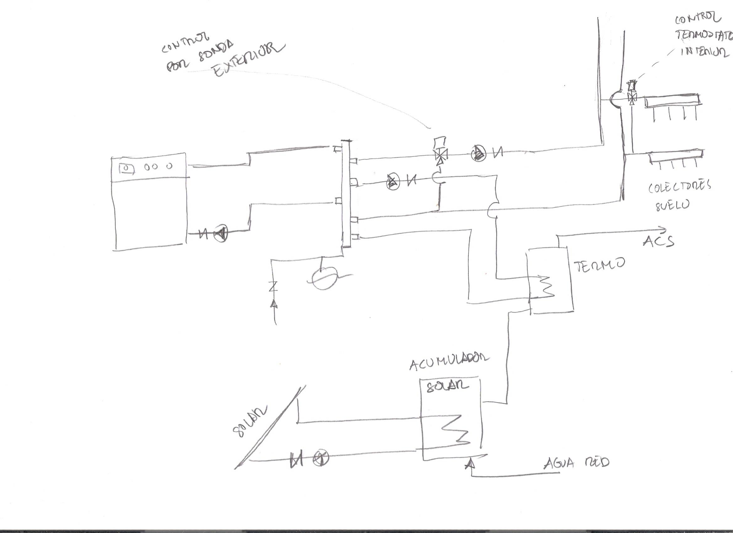

    Aquí tienes un esquema, fácil y sencillo. Faltan los detalles, como válvulas de quilibrado en colectores, filtros y mandangas, pero para que te hagas una idea supongo que está bien.

    Gracias xavimarin por la respuesta y por el esquema.
    Este último tuyo lo tendré en cuenta pero que habrá que modificarlo un poco. Quiero aprovechar las placas para ayudar a la calefacción.
    Además:
    1- La válvula que me ha puesto es una mezcladora termostática, no regulada por motor, sino manual con el mando giratorio sobre ella. Me han comentado en una tienda que es de ACS, no para suelo radiante .
    2- No aparece la conexión con la ACS porque aún no está puesta. Vendrán la semana entrante a hacer un estudio del tema.
