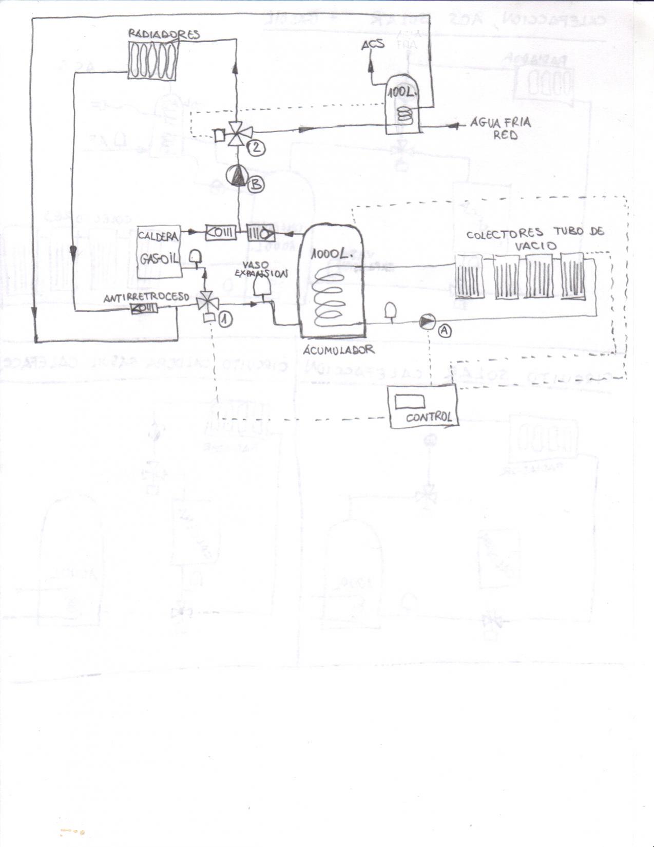

    Intentaré subir un dibujo esquemático del circuito que pretendo montar.
    Está hecho a rasgos generales, sin muchos detalles, pero necesito opiniones de los expertos( si puede funcionar, defectos, modificaciones, alternativas,...).

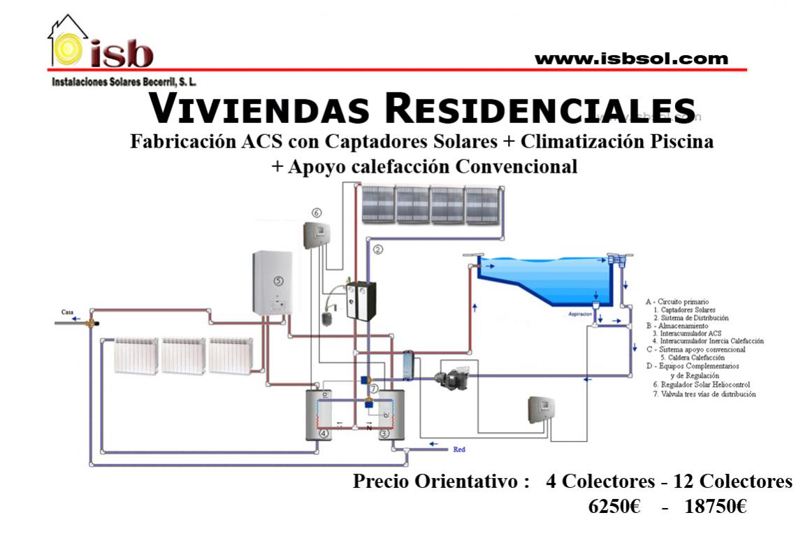

    hola, aqui tienes una opcion, que le hemos instalado a unos cuantos clientes y funcciona de verdad.
    para cualquer informacion estoy a vuestra disposicion.
    un saludo adrian.

    Gracias por responder Adriantalpeanu.
    Del esquema que me has enviado, lo que más me interesa es el intercambiador que climatiza la piscina, pues estoy planteandome poner un tipo de sistema así para, en verano, si hay problemas de sobretemperatura de estancamiento aliviar la temperarura. No dispongo de piscina, pero tengo una acumulación de unos 4000L de agua recogida de la lluvia, la cual utilizaría para "enfriar" el intercambiador.

    para lo que tu deseas,creo que debes de emplear un intercambiador de placas externo (sin ningun tipo de envoltorio o aislamento) lo mas grande que te puedes permitir(altas potencias ,altos precios),asi vas a enfriar con los 4000 L y tembien con el proprio intercambiador ,montado en el exterior donde hay ventilacion natural

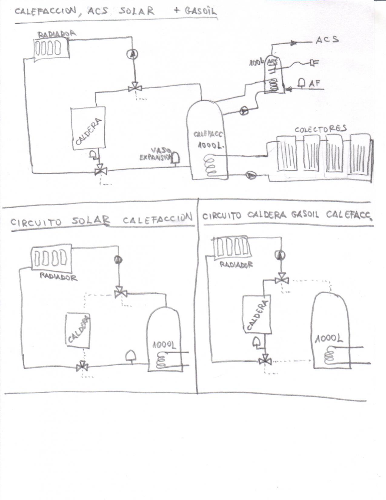

    Definitivamente he desestimado el acumulador "tank in tank", sobretodo por precio.
    Cada día voy modificando el circuito que intento construir.Ahora mismo el que tengo en mente es muy similar al que ya puse en el esquema, pero con pequeñas modificaciones. Me faltan la capacidad de los vasos de expansión, griferia, valvulas de sobrepresion,... Creo que he sobredimensionado bastante el acumulador (1000 L.) para 4 colectores heat-pipe.
    El esquema es el siguiente:
    A-Bomba primario
    B-Bomba recirculacion (para ACS y Calefaccion)
    1-Electrovalvula de 3 vias(para cerrar-abrir el circuito a acumulador solar o hacia caldera gas-oil.)
    2-Electrovalvula de 3 vias(para dar prioridad a ACS)
    El funcionamiento es el siguiente:
    Si el acumulador solar está por encima de la temp. de funcionamiento de la calefacción( caldera de gas-oil), la electrovalvula 1 abre el paso del retorno hacia el circuito solar, cogiendo la acumulación de agua calentada por los colectores solares.
    Cuando la temp. del acumulador solar es inferior a la de funcionamiento de la calefacción, la electrovalvula 1 cierra el retorno hacia el acumulador solar y lo abre hacia la caldera de gas-oil, dejando así en reposo la acumulación solar, y si el sol lo permite, volverá a calentar el agua hasta que esté por encima de la temp. de funcionamiento de la calefacción, repitiendo el proceso.
    La electroválvula 2 hace la función de priorizar el calentamiento del Agua Caliente Sanitaria por encima de la calefacción, por lo que si la calefacción está encendida, la bomba B en funcionamiento, si se necesita ACS, la valvula 2 cortará el paso hacia los radiadores y abriendo hacia el acum. de ACS.
    ¿Que os parece?
    ¿Puede funcionar bien?
    Opiniones.
    P.D. Mi meta es la producción total de ACS en los meses que no se necesita calefacción(verano,primavera,otoño), y el apoyo a la calefacción en los meses que no son invierno total( otoño-primavera).
