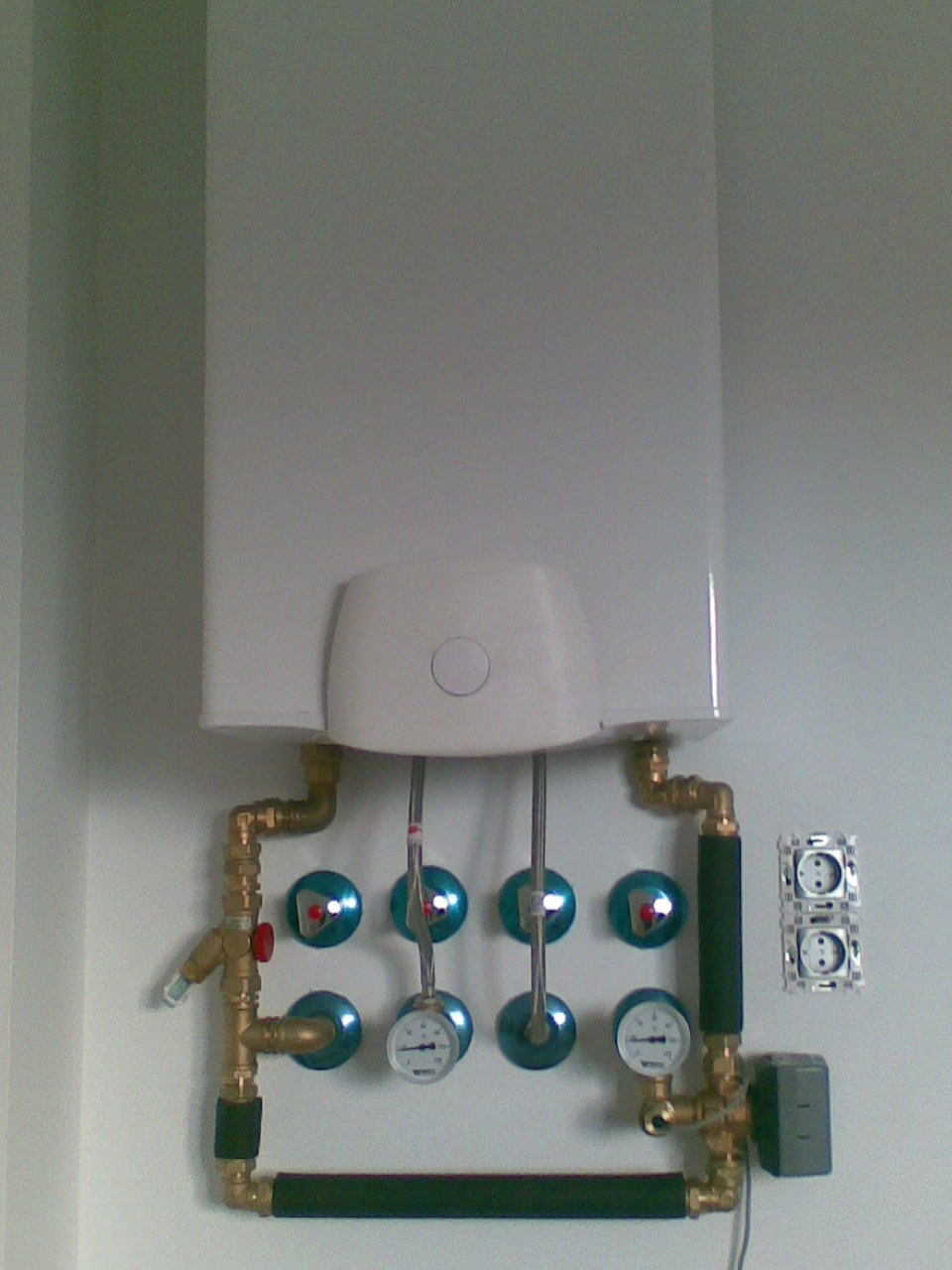

    Hola a todos aqui les dejo un archivo adjuto con una foto de de como va a quedar la instalacion del termo de 41l en el piso piloto,desde luego todos pensamos igual que el termo es demasiado pequeño pero piensa que no hay donde ubicarlos las viviendas de las 47 unidades solo uns pocas tienen solana las demas se instala en la cocina y como podras imaginarte no hay mas espacio,por otra parte la resistencia del termo estara regulada mediente un termosrato para que trabaje un poco por debajo de lo normal para que la ida solar este siempre trabajando por encima de los parametros del la resistencia del termo.
    Miniaturas adjuntadas Miniaturas adjuntadas Solar Termica en Multivivienda-imagen00004.jpg
    Avatar de M.NUEZ
    M.NUEZ está desconectado Miembro del foro
    nov 2008
    LAS PALMAS
    103
    Predeterminado Respuesta: Solar Termica en Multivivienda
    Me explico: de las cuatro tomas que se ven en la foto de izquierda a derecha tenemos; retorno solar(que va hacia el interacumulador de 1500l),caliente(que entra hacia la vivienda desde en termo),fria(que entra de la red fria de cada vivienda y alimenta el termo),ida solar (que viene desde el acumulador de 1500l ya super caliente y entra al termo para calentar mediante un serpentin que envuelve el acumulador y sale por el retorno otravez hacia el deposito de 1500l):
    Como bien se ve en la foto hay una valvula de tres vias para que cuando el pequeño interacumulador de 41l ya este caliente se cierra y le da paso hacia el retorno para que no pase por el termo y este continuamente recirculando hasta que haya un diferencial de 6º entre el interior del deposito de 41l y la temperatura que circula por la ida solar.Todo esto ira comandado por una centralita pequeña que no se ve en la foto que ira justo encima de los enchufes que se ven en la pared.
    Espero que me haya explicado.
