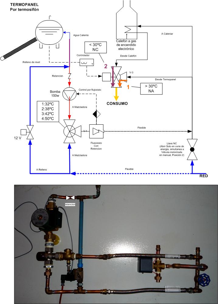

    Acabo de adquirir mi captador termosolar por termosifon de tubos al vacio de 300 Litros pero el inconveniente es que por ser un equipo abierto (sin presion de la red) no llega agua caliente a la ducha del 2º piso con suficiente presion y en caso de acabarse el agua caliente del tanque se torna engorroso, para ello instale un sisrema automatico que aun estoy perfeccionando
    para hacerlos parte de esto subiré una foto con el esquematico
    Miniaturas adjuntadas Miniaturas adjuntadas propuestas de Automatizacion de panel de termosifon-panel-solar-eoe.jpg

    ¿Por dónde entra el agua al acumulador?
    ¿qué hace esa válvula de retención antes de la bomba?
    ¿Porqué dos válvulas de tres vías?
    ¿Porqué esa válvula de dos vías?
    ¿La presión a servicio para ACS te la tiene que dar la bomba?
    Qué sistema tan complicado para una instalación tan sencilla...

    Veo que ha generado controversia el proyecto y eso es bueno ya que permite intercambiar conocimientos
    danigolo : Aqui en Chile no se consigue ningún sistema homologado por lo que es necesario recurrir a la invención
    xavimarin: 1)el agua de relleno al acumulador entra por la valvula de solenoide de dos vias ubicada entre el agua fria y la caliente ( a futuro la instalaré directa al acumulador para evitar usar el mismo ducto de salida
    2) la valvula de retencion la requiero para presurizar la red y evitar que el agua fria de la mezcladora quede rellenando el acumulador indeseadamente

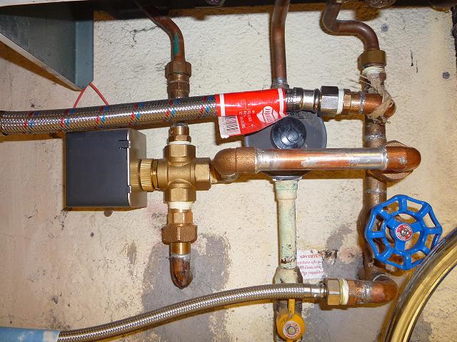

    3) no son dos valvulas de tres vias, una es una valvula termoregulada de 32 a 50 Cº ya que es criminal enviar 90Cº por la red, no es necesario incremental la lista de quemados por agua hirviendo, si mencionar el echo de que los sellos de las valvulas se deterioran conciderablemente con el agua muy caliente ademas que el shock termico que sufren las cañerias y los muros pueden provocar fisuras y grietas en paredes, pisos, azulejos, etc....y la otra valvula es un bypass para no pasar por el calefont (Calentador a gas) pero poder usarlo de ser necesario tanto para calentar el agua tibia del acumulador o usarlo como siempre se había usado con agua de la red
    4) si, la presion se la tengo que dar con la bomba, pero esa bomba de recieculacion que sale en la foto no fue suficiente ya la cambie por una de 375W, la principal razon fue que la valvula termoregulada solo puede manejar un diferencial de precsion entre fria y caliente de 2 Bar y una red normal de agua fria esta entre 4 y 6 bar y el acumulador presenta un diferencial de altura con respecto a la ducha del 2º piso( punto mas alto de consumo) de tan solo 3 metros lo que significa aprox 1/3 de Bar perjudicando el funcionamiento de la reguladora
    subire foto de lo instalado je que tube que agregar un elemento mas....un vaso de presion para iniciar el encendido de la bomba ya que el sensor de flujo que arme no es tan sensible, esto me permite ademas tener un punto de consumo ms alto que el acumulador

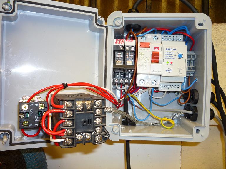

    Tolo: Agradezco tu comentario , por suerte aqui el agua es de deshielo lo que implica que tiene pocos minerales , en otras zonas de este sector usan aguas de poso y la calcificación se evidencia en las teteras y hervidores
    El tema de la controladora...este equipo es un "Sangle" y trae una controladora que rellena manualmente 4 niveles además de un calefactor eléctrico de apoyo que se enciende también manualmente , una terrible joda, pues hay que acordarse todos los dias de rellenar pues sino mañana no hay agua, ya que me dedico a la automatización industrial y tenia algunas baratijas dando vueltas en los cajones desidí diseñar mi controladora con un controlador de termocupla con setpoint y un sensor de nivel alto, esto permite que se rellene automáticamente durante todo el día solo si la temperatura es mayor a la seteada (65ºC en mi caso) si el dia se nubla deja de rellenar hasta que se despeje , puedo quedar con poca agua pero nunca fría, ya me paso con la antigua controladora que consumimos 1/2 estanque a 95ºC , rellené al 100% a las 9:00am y el dia se nublo y quede con 300Litros a 26ºC para el dia siguiente en vez de haber tenido 200L a mayor temperatura y poder usarla

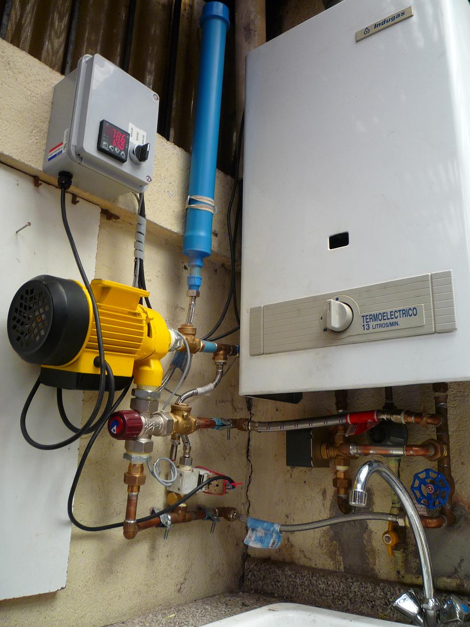

    Aquí estan las fotos de lo que instalé y funciona super, Imagino que existen controladoras que hagan lo mismo, pero....la necesidad es madre de toda invención...
    Miniaturas adjuntadas Miniaturas adjuntadas propuestas de Automatizacion de panel de termosifon-p1010282b.jpg   propuestas de Automatizacion de panel de termosifon-p1010284b.jpg
