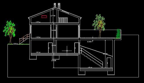

    hola¡
    estoy haciendo la instalación de un unifamiliar y como veis en el plano, tiene una pista de squas en el sótano, debajo de la terraza. Estoy calculando la evolvente del edificio y no se si la pista de squash es un espacio considerado habitable o no habitable, calefactable o no calefactable. En mi opinión no la consideraría dentro de la evolvente (no habitable) y no sería calefactable.
    Estoy un poco atascada. Si podeis ayudarme os lo agradecería.
    feliz año a todos¡¡¡¡

    Predeterminado Respuesta: pista de squash
    Yo creo que tampoco pero otra cosa es lo que quiera el cliente y por otro lado la previsión de que en el futuro se le pueda dar otro uso a la zona. Bajo este prisma yo la climatizaría o por lo menos dejaría la previsión de poder hacerlo. Preferiblemente suelo radiante debido a la altura y para q no interfiera en el uso de la sala.
    Salu2
