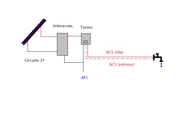

    Hola, soy nuevo en este foro (y en las instalaciones solares en general) pero esta web siempre me ha sido de gran ayuda y aprendo cada dia más de estos temas conforme debo resolver diferentes instalaciones. He estado buscando en muchos hilos pero no encuentro nada que me sirva, así que he abierto uno .
    La cuestión será sencilla para vosotros: estoy desarrollando una vivienda unifamiliar con circuitos de ida de ACS de más de 15 m. y por tanto según DB HS tengo que disponer un circuito de retorno de ACS. La duda me surge al intentar introducir este circuito de retorno en un esquema de principio convencional de ACS solar, que consta de interacumulador solar y calentador modulante como energía de apoyo. Entiendo que el circuito de retorno de distribución de ACS tiene como misión tener el agua siempre caliente en el circuito, por lo que la bomba debe estar funcionando continuamente si la conecto al calentador modulante, y éste estará continuamente funcionando.
    Por tanto supongo que el esquema inicial no sirve y tendré que ir a un interacumulador solar -> circuito secundario -> termo acumulador -> distribución de ida y retorno de ACS. ¿Es correcto lo que planteo o hay una solución más sencilla? ¿Alguien tiene un esquema similar?

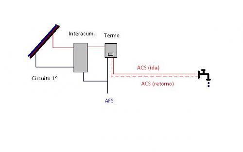

    Gracias por tu pronta respuesta, Chmartínez!
    Siento no haberme expresado bien. El calentador se encuentra antes de la distribución y el retorno es desde el punto más alejado de la toma de ACS. Por razones de diseño no se han podido poner los cuartos húmedos cerca y la ida de distribución de ACS tiene ese inconveniente de longitud y por tanto hay que colocarle un retorno.
    (Intentaré adjuntar esquema hecho con el paint :P)
    La verdad es que nunca me he encontrado con un esquema de este tipo de ACS solar + retorno de ACS. ¿Se os ocurre algo?

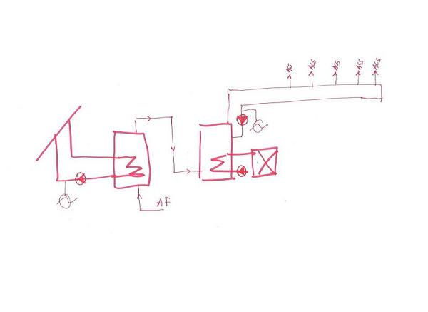

    Hola buenas!!
    Tu instalación consta de un acumulador que recibe el calor de las placas, mediante intercambiador (exterior o interior). El agua de red entra en este acumulador, para acto seguido pasar a un segundo acumulador de menores dimensiones que es el que llamaremos acumulador de caldera. El retorno va conectado a este segundo acumulador, al igual que la caldera.
    Si no colocas este segundo acumulador, tendrás que recircular el agua directamente a caldera, por lo que esta se va a encender cada vez que el agua de la tubería descienda de la temperatura que le indiques. En cambio, con el acumulador de caldera, ésta se encenderá cuando el acumulador descienda de la temperatura que le indiques. La diferencia radica en que si no pones acumulador, la caldera se te encenderá muchas veces, y a la larga te la puedes cargar.

    No tienes que colocar ninguna bomba que vaya del acumulador solar a caldera. El agua de red la haces entrar por el acumulador solar y de éste sale el agua por la parte de arriba ya caliente, después encufas ese agua por la parte inferior del acumulador que va alimentado con la caldera, el agua sale de éste por la parte de arriba y va a consumo. Como ves, toda la presión que necesitas te la aporta la presión de red, a no ser que tengas un megacircuito de distribución y no te llegue presión suficiente a servicio, pero en una unifamiliar no lo creo.
    El retorno es el que va con bomba circuladora. El retorno se pone para que en los puntos de consumo haya agua caliente al instante. Éste se conecta én el acumulador de caldera, haciendo entrar el fluido por la parte media-alta, justo debajo de la impulsión.

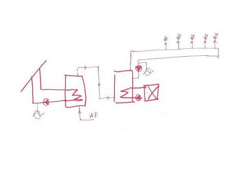

    Predeterminado Re: Solar y ACS con retorno en vivienda unifamiliar
    Aquí cuelgo el esquema de principio. Por el foro rulan métodos para calcular tanto la caldera como el acumulador de caldera.
    Saludos!!

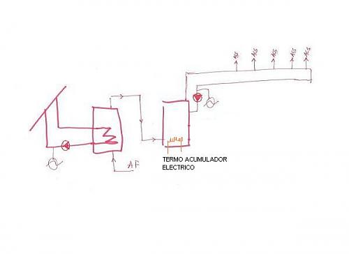

    Hola de nuevo Xavi:
    Mira, he estado echando un vistazo al esquema, tengo una duda nueva: para ahorrar en espacio y elementos, ¿sería posible sustituir el acumulador y el calentador (mas el circuito de circulacion que planteas entre ambos) por un termo acumulador eléctrico? (subo tu esquema modificado -copyrights aparte ) Y mi siguiente duda es que en caso de ser posible, ¿existen termos acumuladores con entrada de retorno de ACS? Muchas gracias de nuevo!

    Claro que sería posible. La energía convencionals sería entonces por efecto joule, no creo que haya ningún problema. De todas formas, mira si el nuvo RITE dice algo al respecto...
