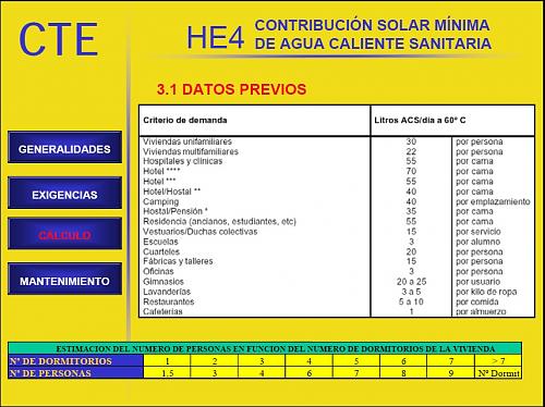

    Predeterminado duda dimensionado termosifón
    hola,
    alguien sabe como se dimensiona ahora según UNE 12976 para termosifones??
    ahora ya no se dan el rendimiento y los coeficientes de pérdidas del captador que forma el sistema compacto.Según esta UNE se da una tabla donde aparecen las aportaciones solares para varias demandas

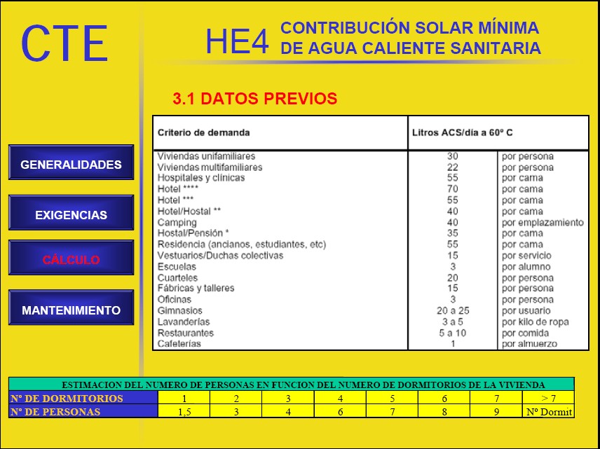

    Aquí tienes la base del cálculo, luego tienes que aplicarlo a la zona climática de la instalación. No obstante consulta la sección EH4 del CTE, hay está todo lo necesario.
    Miniaturas adjuntadas Miniaturas adjuntadas duda dimensionado termosifón-sin-titulo2.jpg
