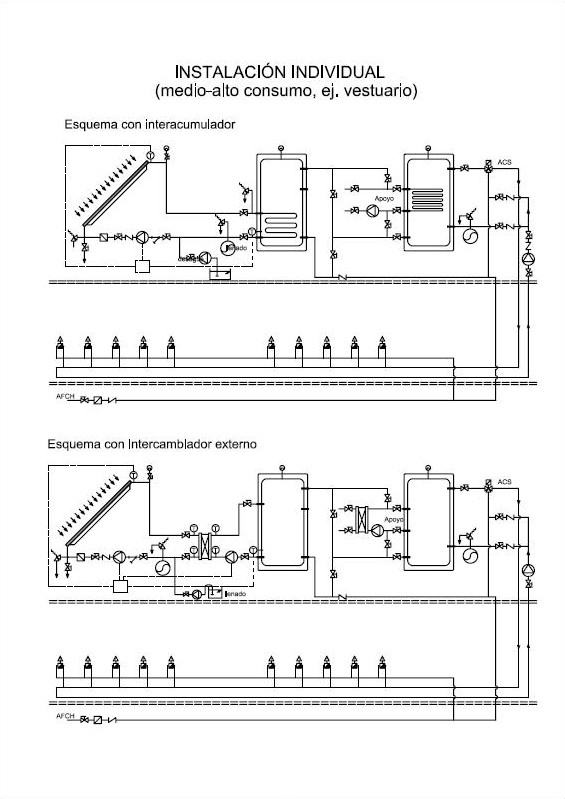

    Aqui vuelvo, pues sigo a vueltas con el diseño de la instalacion de ACS + Calefacción (Radiadores) para unos vestuarios.
    Despues de la ayuda recibida para el diseño de la caldera, me permito mostaros el diseño que había pensado para la instalación.
    El caso es que agradecería que lo criticáseis.

    A ver...el agua calentada sale de los captadores y siempre va al deposito de ACS? No se alterna entre el de ACS y el de INERCIA?

    No entiendo bien lo que quieres decir.... Según mi interpretación el agua del interacumulador solar en función de la temperatura alcanzada pasa directamente para consumo o bien pasa al depósito de inercia para alcanzar mayor temperatura.

    no existe equilibrado hidraulico en el campo de colectores...
    te puedes ahorrar el aeorogenerador aumentando la capacidad de acumulacion de acs...
    no entiendo como controlas la marcha de caldera en el segundo deposito para acs... existen multitud de esquemas combinados para acs i caldera para calefaccion con soprte a acs....

    Gracias por vuestros comentarios, Mitra hacerte una petición
    ¿como puedo hacer el equilibrado que comentas?

    por retorno invertido o jugando con secciones, te aconsejo el retorno invertido, a la hora de montar te evitas problemas.

    yo habia pensado en valvulas de equilibrado y punto

    Esquema ACS Solar + Caldera Gasoil-dibujo.jpg Ahí te dejo otra interpretación.......
