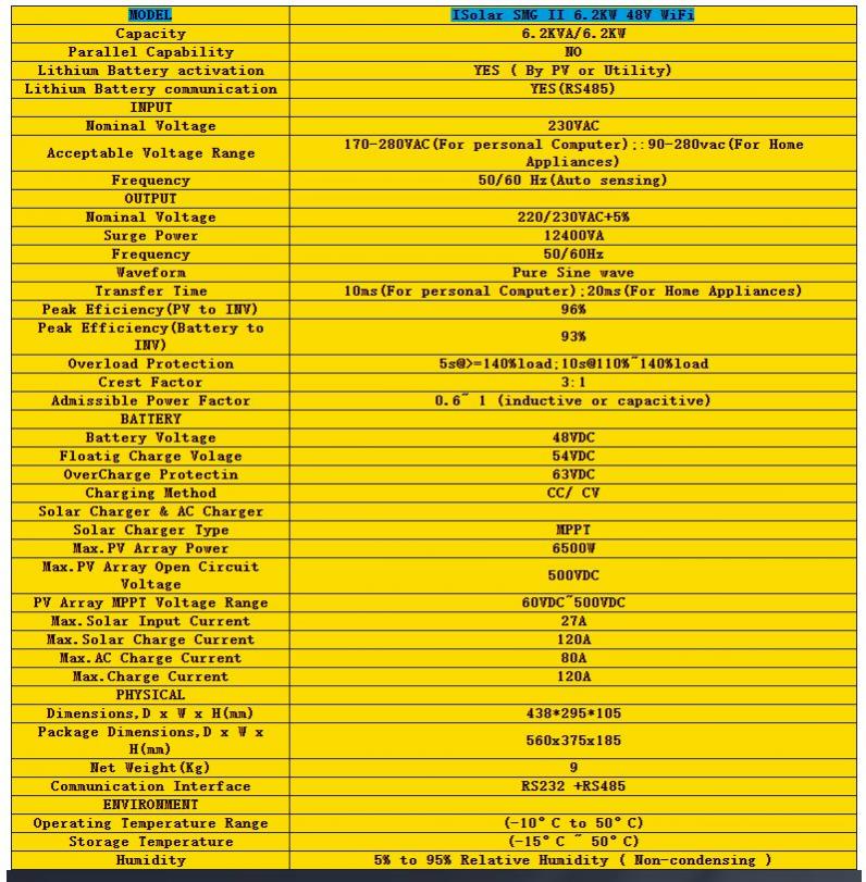

    Estoy mirando para instalar unas placas y un inversor en una casa de campo. He visto este inversor y creo que va sobrado para lo que necesito, pero prefiero que me sobre que no quedarme corto. La duda es ¿sirve este inversor para conectarlo en modo off grid (allí no llega la red eléctrica). ¿Podría poner 8 paneles de 500w cada uno?
    Es lo que creo entender al ver las características.

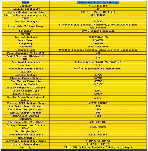

    Cita Iniciado por Glock24 Ver mensaje
    Según aprendí en otro hilo ese inversor puede funcionar sin baterías
    Sin bateria, si, pero con tension de placas de mas de 280v (ver description en el link).
    Ahora, como lo has dicho, no tiene sentido una instalacion aislada, sin bateria. De noche solar, con 2 velas.
    https://es.aliexpress.com/item/10050...av-description

    4 placas, ni hablar con este modelo de inversor.
    Necesita 6 placas (en una sola serie), para funcionar bien. Y 8 mejor.
    ¿Donde puedo encontrar en la ficha el mínimo de placas o voltaje para que arranque el inversor?
    No entiendo mucho de esto, es para aprender por si miro alguno mas.
    El enlace que has puesto es para otro inversor superior, es 6,2KW a 48V.
    El que yo pienso poner es de 4KW a 24V. En las características indica solo que puede trabajar sin baterías. Supongo que si no indica una cantidad mínima de voltaje será de 60V que es lo que pone como voltaje mínimo en paneles (PV input Voltage 60Vdc-500Vdc) ya que en la descripción y en las características no pone nada.
    Este es el que yo estoy interesado y con el que abrí el hilo:
    https://es.aliexpress.com/item/1005006988896865.html
    La experiencia, indica que los supuestamente con rango mppt de 120/500 no funcionan con menos de 190/200v (Vmp).
    Generalmente funcionan con mejor rendimiento en el punto medio. En tu caso (60/500) serian 280v Vmp.
    Es decepcionante, cuando tienes todo instalado (siguiendo la descripcion), de darte cuenta que no funciona, y tener que hacer otro viaje (o pagar portes), sin olvidar que si no funciona, te preguntas el porque, y pierdes tu tiempo buscando el "porque" antes de descubrir la razon.

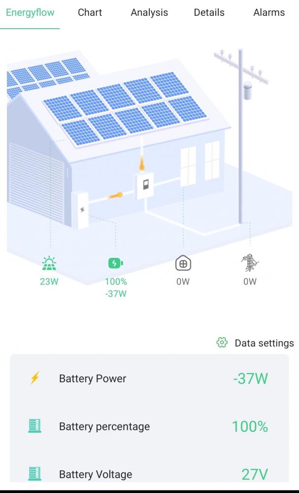

    Conectado con 3 placas de 500w con 45,5 VOC cada una. Funcionando correctamente. Esperando a recibir otras 3 para ponerle 6 en total.
    El único fallo lo tengo con las baterías y no creo que sea por la cantidad de placas. Con el inversor funcionando sale carga de las baterías hacia el inversor. Curiosamente es en unas horas donde hay pleno sol y dan de lleno en las placas (al mediodía), además no tengo nada conectado que consuma energía, tan solo en inversor. Sin embargo no sale energía de las placas y si de la batería.

    Cuando decís que con 3 placas funciona correctamente, ¿a qué te referís? ¿Podés dar energía a algo, digamos un ventilador, luces, etc. aunque no cargue la batería?

    Si que es por las placas, ya te lo han dicho. Con ese inversor y sólo tres placas en serie no vas a cargar la batería.

    Si, las baterías se cargan al 100%. Y si, puedo conectar el frigorífico, luces y algún pequeño electrodoméstico al mismo tiempo, sin ningún problema.
    Es una casa de campo y no suele tener consumo si no estamos allí, por eso veo raro que sin poner ninguna carga, salvo el consumo del inversor, salga la energía de las baterías y no de las placas solares. De noche comprendo que sea así, pero en pleno día no tiene lógica alguna.

    Lo tienes facilísimo, conecta los tres paneles que faltan. Si no funciona correctamente con 6, ya buscas el fallo, de momento no pierdas tiempo buscando otras causas.
