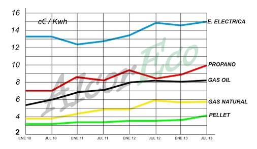

    Predeterminado Re: Pellets, precio y donde comprar
    2100 kilos de pellets=686€
    1050 litros de gasoil= ???
    Por aqui siguen a 0,28+portes
    Pellets, precio y donde comprar-grafica-alcoreco-ev.precios.jpgPellets, precio y donde comprar-preciosc-kw2013-09-14.jpg
    Gasoil unos 1050 euros, diferencia 364 euros ahora al pellet sumale el coste de la amortización de una inversión en caldera,deposito inercia, etc de unos 5000 euros.Ademáshay que tener en cuenta que el mantenimiento y repuestos son mucho más caros y al tener que pasar por servicio oficial no es como el gasoil que cualquier fontanero te ve la caldera.
    Que conte que soy un defensor de la biomasa pero a la gente hay que informarla antes de hacer una inversión tan grande según estan las cosas.
    Yo a fecha hoy y con la incertidumbre de precios no pondría una caldera de biomasa

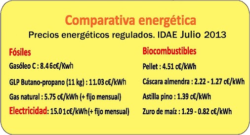

    La verdad estoy un poco pues aplicando un poco de calculo sencillo y teniendo en cuenta que no se hacer otro tipo a mi no me salen las cuentas.
    1 litro gasoil tiene 10 Kw y el kilo de pellet 4.5 Kw (decimales aparte).
    El precio del gasoil el año pasado esta alrededor de 1.00 (pongo para mi calculo a 0.80 €/Lt)
    El precio del pellet hay mucha diferencia de un sitio a otro ( pongo para mi calculo 0.22 €/Kilo 3.30 €/saco)
    Mi calculo en gasoil
    2.500 €/gasoil / 0.80 y * 10 Kw gasoil = 31250 Kw en gasoil * 75 % de rendimiento de la caldera = 23.400 Kw fue lo que te calento la vivienda.
    Mi calculo en pellet
    700 €/oellet / 0.22 € y * 4.5 Kw pellet = 14.300 Kw en pellet * 95 % de rendimiento de la caldera = 12.870 Kw fue lo que te calento la vivienda.
    Pues si sustituyo el valor del gasoil, por su precio digamos que tuvo el año pasado 0.95 €/Lt creo recordar
    y el valor del pellet que rondaba por aqui unos 4.00 €/ saco ( kilo sale a 0.26 €)
    gasoil =19.372 Kw es el resultado de la formula
    pellet =11.500 Kw es el resultado de la formula
    Una diferencia de Kw tan grande no me cuadra
    Estare equivocado en mis cuentas, pues la verdad que hasta ahora mismo este tipo de calculo es el que aplico de manera rapida cuando un cliente quiere saber cuanto le va generar de ahorro y saber cuando recuperara su inversion.
    como dijo palmer biomasa y esos precios yo lo asocié a astilla a 0,14?, se podría aclarar la cosa. La verdad es que aqui hablamos solo de pellets?
