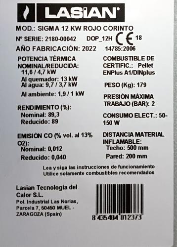

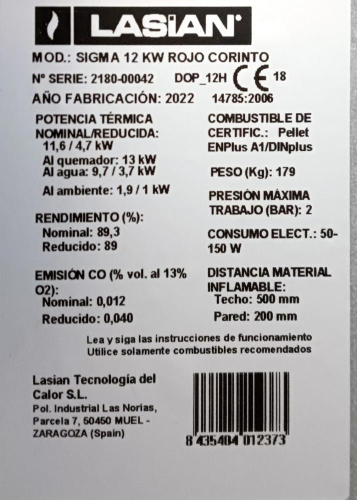

    En cuanto a manuales si sacas una foto a la centralita que es un dispositivo que está en el interior de la estufa y que tiene muchos cables y unos conectores verdes intentaría ver si tengo el de tu placa.
    Luan está desconectado Forero Junior
    ago 2024
    9
    Predeterminado Re: CODIGO Y MENU CALDERA PELLET LASIAN
    Buenos días,
    Estoy intentando subir la foto de la centralita y no lo estoy consiguiendo.
    Creo que ya está subida la foto, no sé si es esto lo que me decías.
    Muchas gracias y saludos
