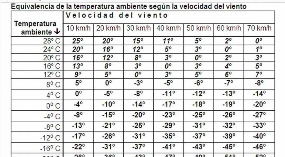

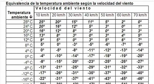

    Ya que hablamos de sensaciones, no estaría de más hablar de temperatura de sensación térmica y no de temperatura ambiente, ya que estamos hablando de la colocación de un ventilador podría darse el caso si estamos en la zona de influencia del ventilador que aunque la temperatura ambiente aumentase 2º la sensación térmica (lo que uno siente) bajase dos grados, en definitiva que tuviese sensación de más frío.
    En otras palabras un ventilador ni calienta ni enfría el aire pero si se coloca uno delante de un ventilador tiene una sensación de más frío
    Miniaturas adjuntadas Miniaturas adjuntadas Duda con calentamiento de la chimenea de pellet-sensacion-termica.jpg

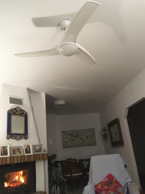

    Mil gracias por la info!! Tendrías alguna foto para ver cómo has colocado el ventilador?? Tengo miedo de que quede muy feo y no sé cómo ponerlo. Un saludo!!
    Hola
    Te mando una foto

    Antes de tener puesto este ventilador, mire mucho en foros y encontre usuarios que lo tenia para pisos duplex (aproximadamente 5,5m). Les mejoraba mucho el confort.
    Tengo otro ejemplo en mi anterior empresa: Entrada abierta sobre 2 plantas, 8 metro bajo techo. En este caso se trataba de 2 ventiladores potentes especifico para desetratificación.
    Con la circulación del aire caliente hay que probar mucho, medir los cambios de temperatura (con un termómetro infrarrojo) y a menudo modificar la instalación antes de acertar.
