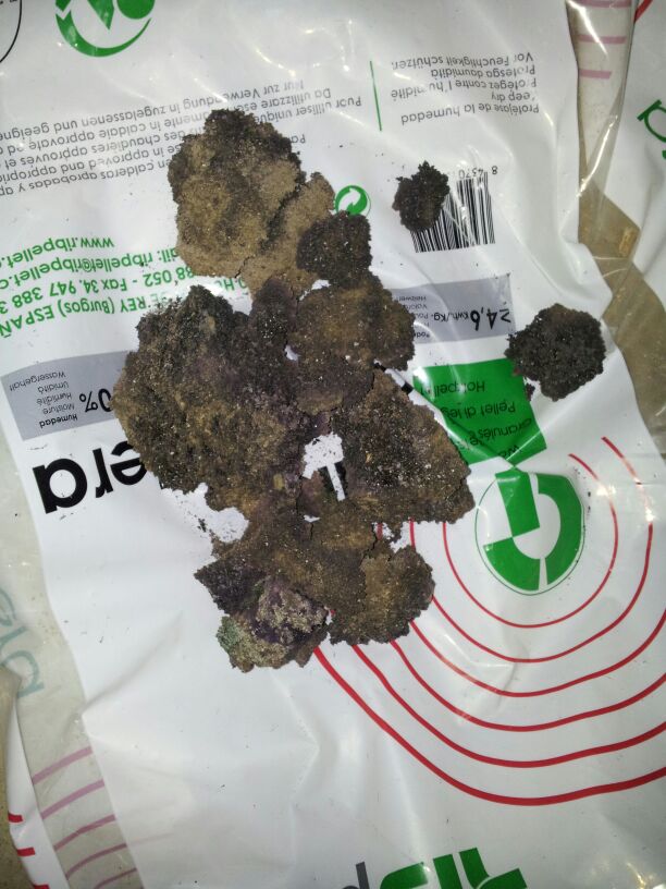

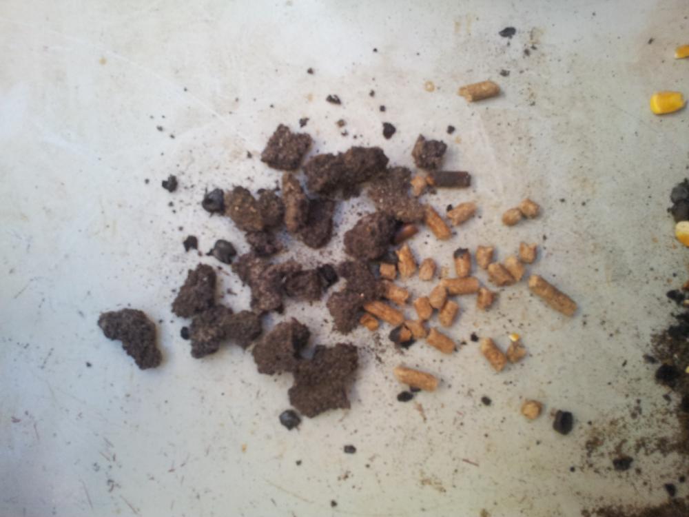

    Con la caldera de pellet llevo desde octubre de 2013 (domusa), estoy encantado con ella. Pero con los pellet Ribpellet la verdad es que no puedo decir lo mismo. compré 5 palet para la temporada, que afortunadamente estoy terminando, y me dejan esponjas en el quemador. Contacté varias veces con el SAT de Domusa para que regulase la caldera, pero cada 15 días me deja el quemador como veis en la foto´(así es cada 15 días tengo la caldera bloqueada). Domusa me comentó que este residuo era producido por el pellet, y que comienzan a tener problemas con esta marca en alguna caldera. (Esperemos que no sea que al fabricar para Leroy no puedan dar a basto con pedidos). Contacté con Ribpellet y no mostraron ningún interés, únicamente me comentaro que el problema es de la caldera sin mirar las fotos del residuo...
    No se si es que venían algo húmedos o con exceso de residuos (algunas veces las esponjas tienen partes verdes), pero es un fastidio que vengas a casa una tarde fría y te encuentres la caldera parada por el quemador bloqueado. En un principio me hablaron muy bien de esta marca, pero mi experiencia es esta... Miraré como sale el precio en Valladolid de Burpellet, o pellet asturias y como funcionan. (por cierto algún consejo??).

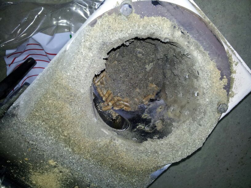

    Compre la semana pasada 7 sacos de ribpellet en leroy merlin y me ha pasado igual que a ti ipset.
    Una costra muy dura en el quemador. He puesto unos pellet para que se vea lo gorda que es.
    Con el pellets de ertasa no he tenido ese problema, la costra se rompia con tocarla con un dedo y
    esta hay que romperla con las dos manos.

    Cita Iniciado por ipset Ver mensaje
    Buenos días

    Mira por donde a mi me pasa lo mismo, los cogí en el Leroy Merlin de Valladolid y hace unas costras de ceniza como las de tu foto, yo el cenicero lo limpio todos los días y solo esta duro en el cenicero, en el quemador no lo dejo hacerse costra....
    Cogi solo 10 sacos, a ver si los acabo y ribpellet se acabo para mi.... Por cierto, que pellets usas ahora, donde lo coges?
    Yo he cogido Burpellet en Boecillo a 3.40 y estaba contento.

    Hola, yo me he estrenado esta temporada consumiendo esta marca y me funciona bastante bien, hace una ceniza muy fina de color negro/gris. La limpio una vez a la semana y además de la ceniza aparecen unas costras muy pequeñas en la boca del quemador y en la rejilla. Mi sistema es un quemador Ferroli Sun P 7 adaptado a una caldera de leña marca Roca.
