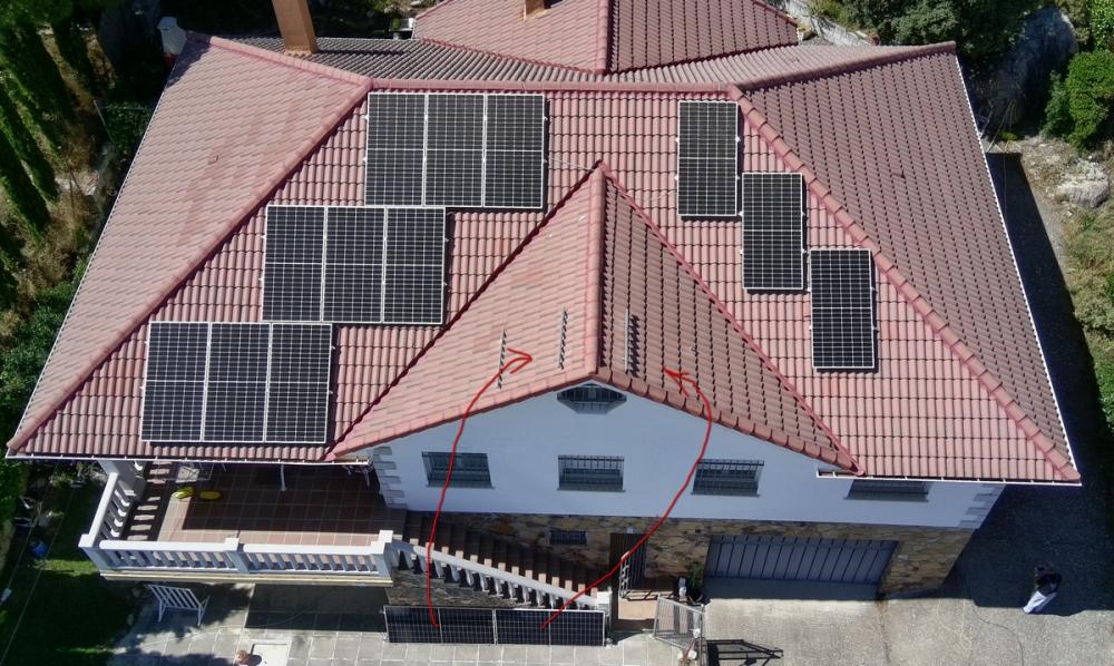

    Pues ya tengo mi primera foto "aerea" de mi instalación.
    La cosa se complicó por mi falta de experiencia en el manejo del dron. El sistema de evasión de obstaculos no me deja acercarme a las placas y estoy estudiando las acciones necesarias para lograrlo, tales como acercarme volando hacia atrás donde el sistema de detección de obstaculos no actua. Tambien si pongo la velocidad en deportiva puedo hacerlo yendo de frente, pero con el riesgo de estrellarme puesto que en esta variedad el dron vuela a mucha mayor velocidad. En fin me tendre que tomar un tiempo para mejorar mi tecnica....

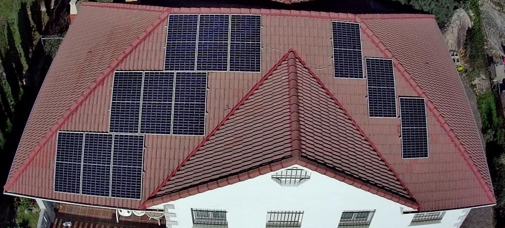

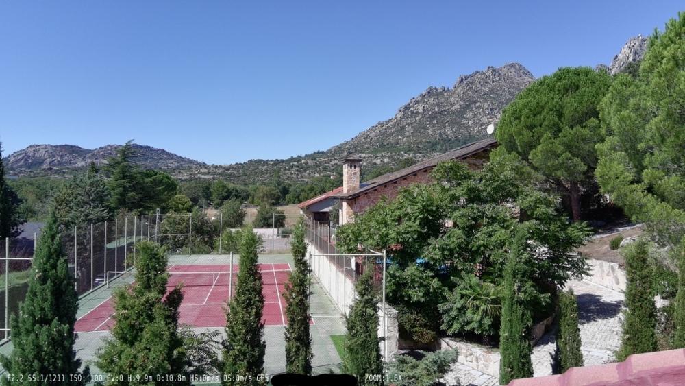

    Aqui muestro parte de los resultados de mi segunda excursión aerea sobre mi instalació. Ya he conseguido eludir los bloqueos del sistema de detección de obstaculos y he conseguido un encuadre con la vista general de las placas:

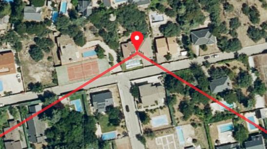

    Enaire acaba de publicar el mapa de zonas de vuelos de drones con arreglo a la nueva normativa.
    Por fin el entorno de mi casa deja de ser zona de vuelo limitado por helipuerto cercano y ya puedo elevar mi dron desde mi casa sin tener que depender de la coordinación con el helipuerto.
    Se confirma que los drones de menos de 250 gramos van a poder volar sobre problaciones que por su normativa municipal no establezcan limitaciones. Parece que en estos casos la altura de vuelo se limita a 20 metros y no a 120 metros como ha aparecido en algunas informaciones.
    Y parece que no se aplicara la necesidad de comunicaciones al ministerio del interior para estos vuelos, aunque todavia hay una cierta confusión al respecto.
    Esta claro que quien quiera volar un dron sobre su instalación fotovoltaica lo va a tener bastante mas facil con drones de menos de 250 gramos, para los que ni siquiera se va a requerir la posesión del titulo de piloto de drones.
    Respecto a la posibilidad de volar sobre el norte de la provincia de Madrid con esta nueva normativa anexo el plano que ha estado en vigor ultimamente y el que hoy ha entrado en vigor. Los multiples circulitos que aparecen por todos los lados son lo helipuertos y aerodromos de ultraligeros que como podeis ver han disminuido de tamaño, me queda la limitación de los militares, pero esta ya tengo experiencia en obtener la autorización y los fines de semana y festivos no es necesaria.
    Una vez que se aclaren los puntos todavia algo oscuros comentaré las posibilidades de vuelo con mayor profundidad.

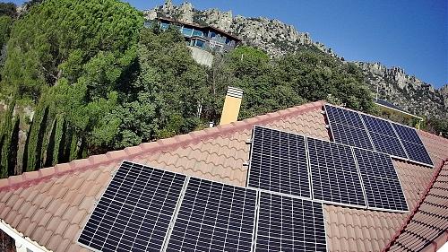

    Pues ya tengo el nuevo dron, que me esta resultando muy interesante.
    Y su primera mision ha sido ver como han quedado los anclajes en el tejado para colocar las dos placas conectadas por un microinversor que ya llevan una larga temporada apoyadas casi verticalmente en una pared orientada al sur y que pasaran a dos zonas del tejado con orientación este una y oeste la otra. Con ello pretendo aprovechar los primeros y ultimos rayos de sol en los momentos que mis placas orientadas al sur no lo hacen.

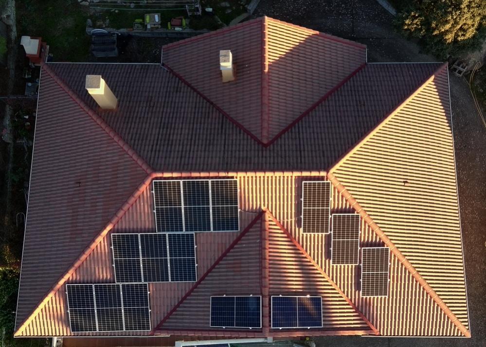

    Finalmente ayer realice mi primer vuelo con el dron de 249 gramos ajustado a la nueva legislación.
    En cuanto al comunicado al Ministerio del Interior, no he recibido ninguna respuesta, ni nadie se ha puesto en contacto conmigo, por lo que el vuelo se realiza con arreglo a la legislación en vigor respecto a esta comunicación.
    Llame unos minutos antes del primer vuelo a la torre del helipuerto militar desde donde se controlan los vuelos militares en mi zona y me confirmaron que por su parte no se generarian peligros en mi zona de vuelo. Me pidieron que cuando terminara el último vuelo lo comunicara a la torre.
    Aqui os muestro las sombras en mi tejado a las 8:40
    Saludos...
    Editado: En cuanto a los paneles que voy a colocar en dirección este y oeste, he comprobado que el orientado al oeste empezará a recibir los rayos del sol alrededor de las 10:30, tres horas despues de que el sol comience a dar en el tejado.

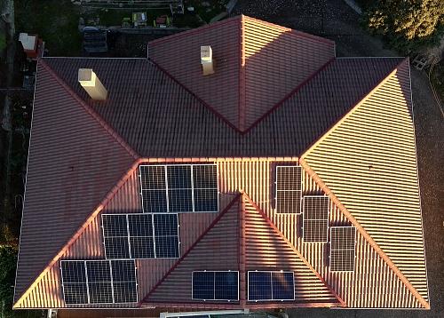

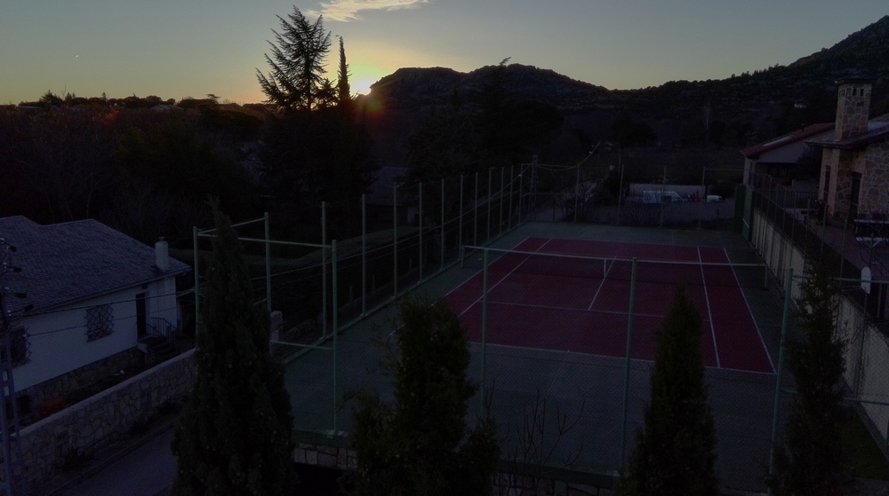

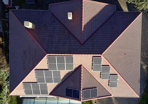

    He realizado a lo largo de un día multiples vuelos para ver la evolución de las sombras a lo largo del día y aqui os muestro la primera fotografia por la mañana cuando empieza a dar el sol en el tejado:
    y la última cuando por la tarde la sombra ya cubre el tejado;
    Espero que las placas que estoy a punto de subir al tejado y que ya tienen fijado parte del soporte me aporten una interesante cantidad de energia complementaria en las primeras y últimas horas del día.
    Editado: El dron puede resultar muy interesante para investigar la presencia de sombras que puedan interferir en la producción

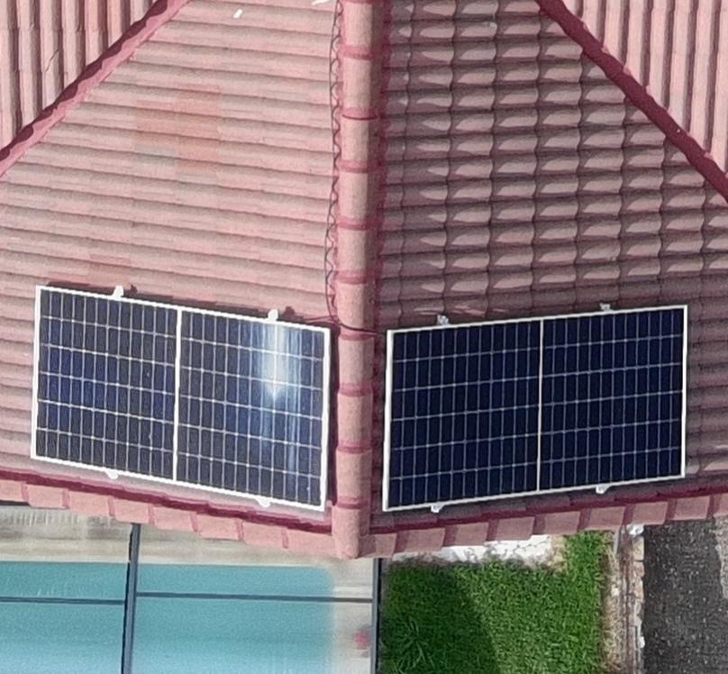

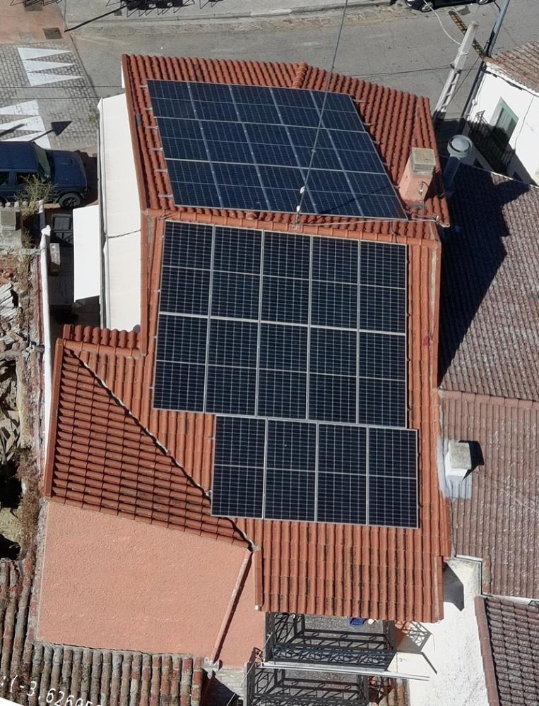

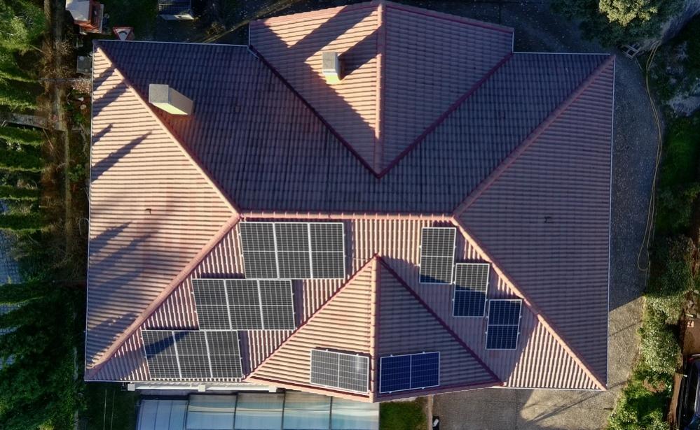

    Hola de nuevo.
    Hoy he realizado una sesion de fotos para un amigo que acaba de montar las placas y me ha pedido si podia obtener una foto para la documentación a aportar para cobrar la subvención que le han concedido. He tenido que llevar mucho cuidado pues tiene una antena de gran altura con vientos para su subjeción que pueden resultar fatales si el dron los roza. Por otro lado en su zona no se puede volar a mas de 45 metros de altura si no se coordina con un aeropuerto cercano. Hice la comunicación al Ministerio del interior hace mas de 5 dias, obtube el acuse de recibo de la petición, pero ninguna respuesta, lo cual segun la legislación se interpreta que el vuelo está aceptado.
    Este es el resultado que he obtenido con los datos de identificacion eliminados:

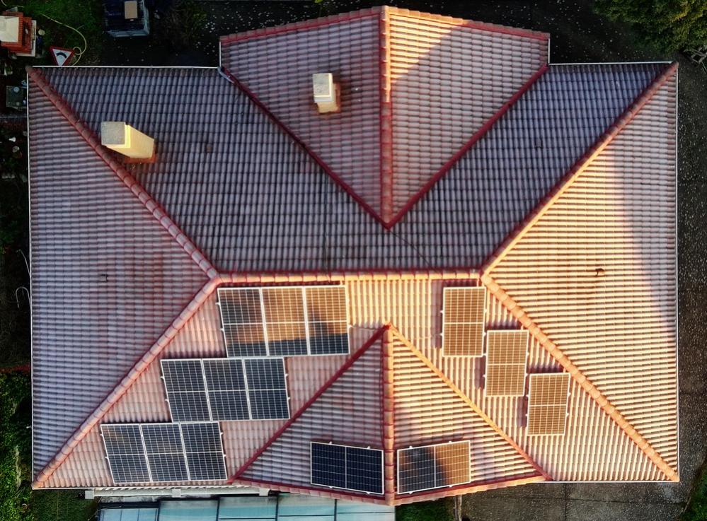

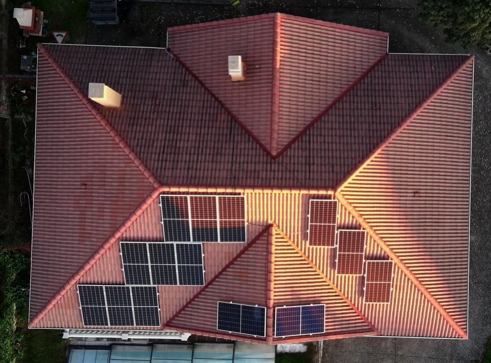

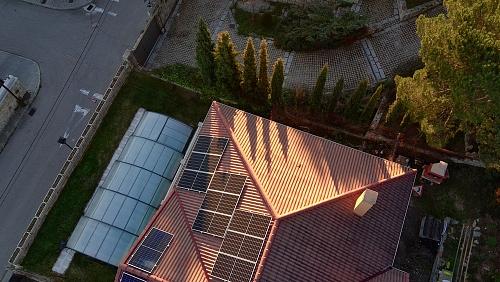

    Hoy voy a comentar el uso que he realizado con un dron para investigar el origen de una sombra.
    Como he indicado en mensajes anteriores ya he trasladado los paneles que tenia apoyados en una pared al tejado en un punto en que el estudio de sombras que he realizado y comentado en este tema que he encontrado que tiene menos sombras.
    Su situacion es la siguiente:
    su situacion general aparece en fotografias anteriores.

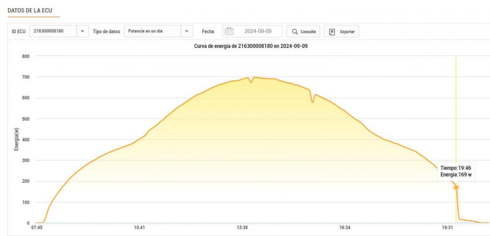

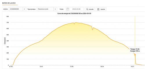

    Pues bien me he encontrado al estudiar la curva de producción que proporciona el microinversosr que gobierna las dos placas:
    como se observa al atardecer que la producción cae antes de lo que parecia previsible.
    Todo apuntaba a que se presentaba una sombras al llegar esa hora.

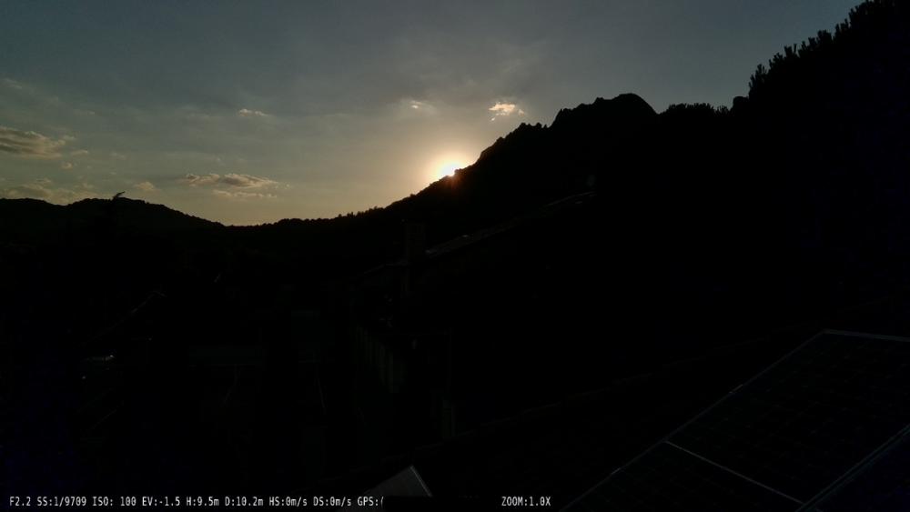

    Para ver que podia ocurrir coloque el dron delante de la placa orientada al oeste y obtuve esta vista:
    La vista daba pistas evidentes, no era ni la chimenea de mi vecino, ni los cipreses que tiene junto a mi parcela. Parece que es la ladera de la montaña situada al oeste las que hacen que el sol se oculte antes de lo previsto.
    Para confirmar el hecho volvi a situar el dron delante de la placa y obtuve una serie de fotos en el momento de la puesta del sol y la cuestion quedo completamente aclarada:
    Es la montaña la culpable de la asimetria de la curva de producción.
    Vere como evolucionan las sombras segun avanza el otoño y el sol va desplazando su puesta hacia el sur.

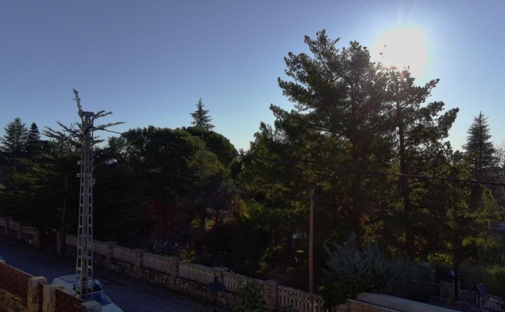

    Hoy que es el solsticio de invierno, y tenemos el día mas corto del año, dado que es fin de semana y no tengo que tramitar las gestines con el helipuerto militar y tengo la comunicación con el Ministerio del Interior que sistematicamente la pido para fines de semana y festivos, estoy estudiando las sombras de la salida y la puesta del sol.
    Me he encontrado una aplicacion japonesa que permite marcar sobre un mapa las direcciones en donde sale y se pone el sol en el punto que marques. Por si alguien quiere curiosear esta aplicacion este es su enlace:
    https://hinode.pics/lang/es-es/maps/sun
    El resultado para mi casa ha sido este:
    Las lineas marcan los árboles que ya tengo fichados como originantes de las sombras. Esta mañana he despegado mi dron a la hora de la salida del sol y unos minutos despues he obtenido estas imagenes:
    Se observa como el sol comienza a dar en las placas y solo se aprecia las sombras propias de la estructura del tejado.
    Pero unos minutos despues aparecen unas sombras:
    Dirigiendo la cámara del dron hacia el sol tenemos la imagen del causante de las sombras:
    Efectivamente el sol que ha salido junto al árbol se mete detrás de él.
    Una hora despues, con el sol mas elevado sale de detras del árbol, y las sombras desaparecen:

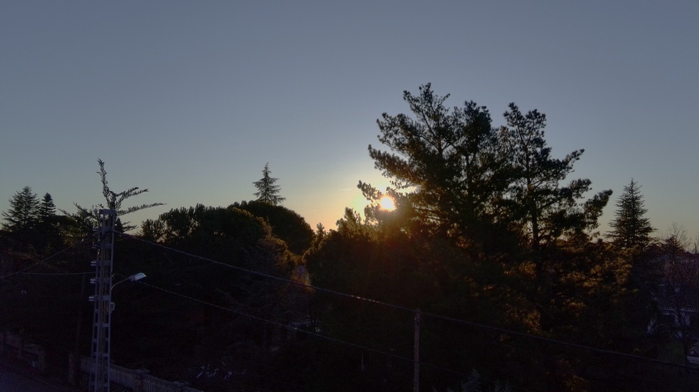

    Voy a comentar los resultados obtenidos durante la puesta del sol en este día de solsticio de invierno.

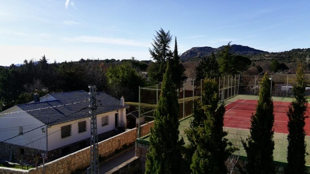

    En estas circunstancias la hilera de cipreses que ha puesto mi vecino en la linde de su parcela es un elemento que afecta claramente a la producción de mi instalación a última hora de la tarde:
    A esta hora una de las cadenas de placas que incluye las placas del lado este de la casa y la fila mas elevada del oeste ya dan una producción muy escasa pues las sombras de la estructura del tejado ya cubren completamente a algunas placas. Por otro lado ya las sombras de los cipreses penetran dentro de algunas placas de la otra cadena por lo que la producción se derrumba.
    Solamente queda intacta la produccion de la placa orientada al oeste gobernada por el microinversor.
    Pero poco despues una sombra que no procede de los cipreses aunque se superpone con la del extremo de la hilera cubre la placa del microinversor que quedaba iluminada:
    Me queda por identificar con seguridad de donde procede esa sombra, pero sospecho que es de los árboles que se ven junto al sol en el momento de su puesta:
    Uso de drones para inspeccionar las placas-sing0860c_crf.jpg.
