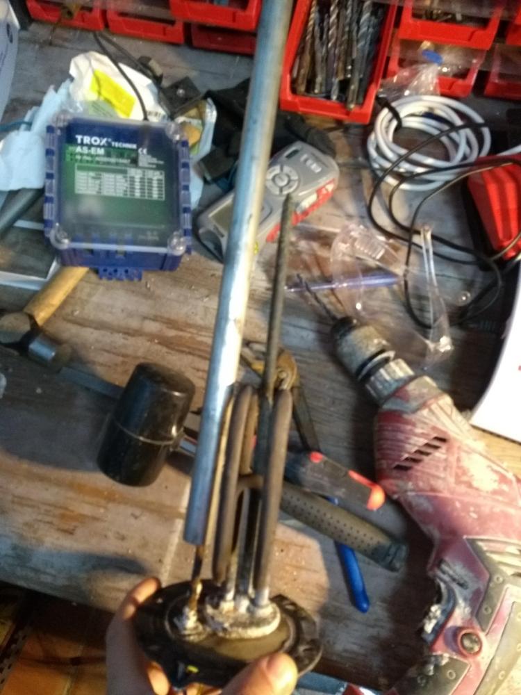

    Buenas, tengo un termo eléctrico y perdía algo por la junta, lo desmonté y estaba casi sin ánodo. Como no encontraba del mismo modelo y la rosca estaba ya oxidada, he hecho un agujero y sin hacerle ninguna rosca he metido a presión hasta 3 cms. uno cortado que tengo de un tanque solar.
    Me parece que no va funcionar bien porque no tiene mucha superficie de contacto, ¿qué os parece?
    Es decir, me explico mejor, creo que la superficie de contacto entre metal y ánodo es muy importante, y el hecho de que no tenga rosca empeorará la conductividad. Lo que sí hice fue limar la parte oxidada
