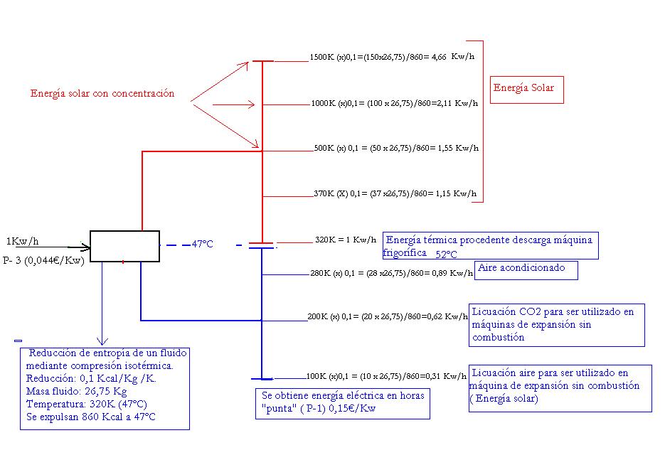

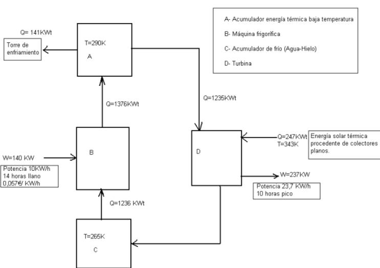

    Ergio está desconectado Forero
    sep 2006
    483
    Predeterminado Re: Precio kwh y grupo electrogeno
    Precio kwh y grupo electrogeno-renovable.jpgHola!!
    Hay que aprovechar la energía barata nocturna y acumular frío que es más fácil y barato que acumular energía eléctrica.
